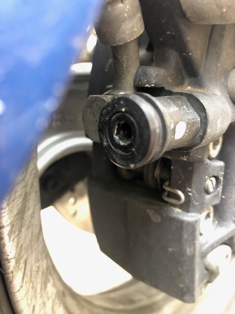

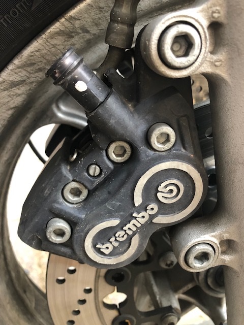

Hallo zusammen, ich bin neu in diesem Forum. Kurze Vorstellung, ich komme aus den Niederlanden und fahre eine blaue BMW R850R von 1999. Ich fahre etwa 1500-2000 km pro Monat.
Ich habe den BMW vor ein paar Monaten gekauft und führe einige Wartungsarbeiten durch. Darum geht es in meiner Frage.

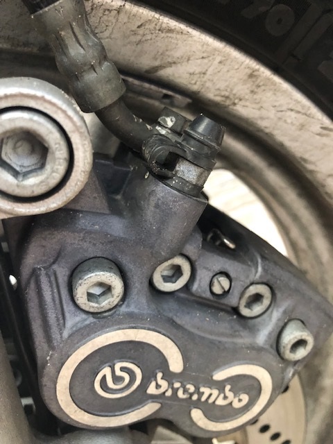

Beim Entlüften der Bremsen bin ich bis auf die rechte Vorderradbremse überall auf die normalen Entlüftungsnippel gestoßen.
Die Entlüftung war bis auf die Bremse erfolgreich. Weiß jemand, was genau diese Nippel ist und wie ich sie entlüften kann?
Zum vergleich, letzte Foto ist normales entlüftungsnippel (linke Bremse),

Mit Modelljahr 1999 wurde bei BMW auf die sogenannte Befüllschnittstelle umgestellt, um es den Vertragswerkstätten beim Bremsflüssigkeitswechsel leichter, schneller zu machen.
Es ist aber kein Problem gegen die alten Entlüfterschrauben zu tauschen oder du nimmst gleich Stahlbussventile
