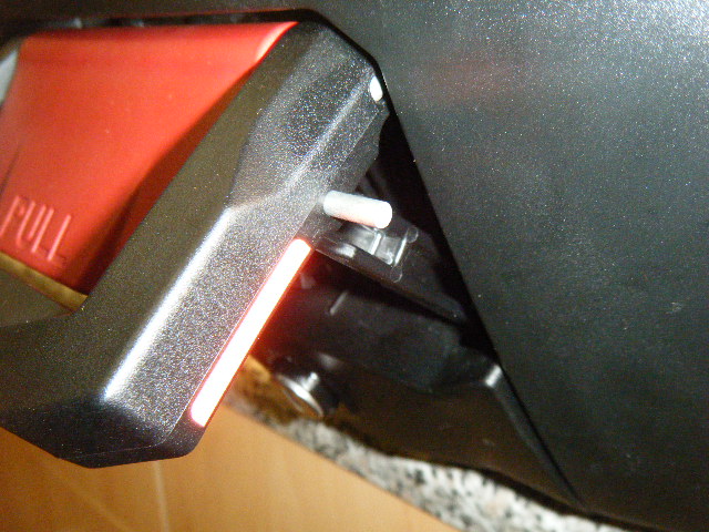

Jetzt den Haltestift des Hebels für die Verriegelung aus dem Griff nach außen (nach rechts) drücken - z.B. mit einem 2mm Bohrer

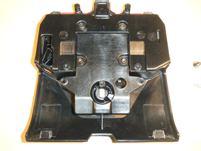

auf der Rückseite der Platte ist mittig ein Deckel unter dem das Schloß sitzt. Deckel wegschrauben.
Vorsicht! Unter dem Deckel sind zwei Riegel, zwei Federn, eine größere Feder und zwei Plastikteile in denen das Schloß steckt. Federn und Riegel entnehmen und merken wie es später wieder zusammen gehört.
Jetzt die Öffnung zum Entriegeln des Halteplättchens suchen und Schloss mit eingesteckten Schlüssel herausziehen.
Schlüssels aus Schließzylinder in einer kleinen durchsichtigen Plastiktüte herausziehen. Dann gehen die Plättchen und Federn nicht verloren.
Schloß neu codieren. Entweder selber machen wenn Schließplättchen vorhanden, oder zum BMW Händler mit dem Schloß gehen.

- diesen Stift nach außen herausdrücken
- DSCF4167.JPG (140.87 KiB) 206 mal betrachtet
- Platte mit Deckel und Schloß - Betätigungszapfen oben zu sehen
- DSCF4164.JPG (137.37 KiB) 206 mal betrachtet

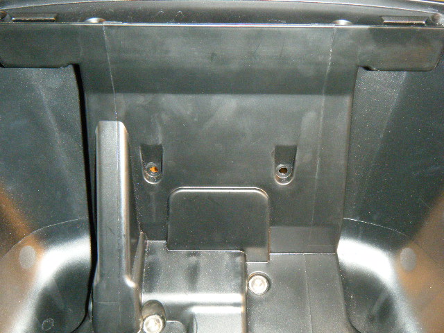

- oben sind die beiden Gabeln für die Zapfen erkennbar
- DSCF4161.JPG (134.18 KiB) 206 mal betrachtet
