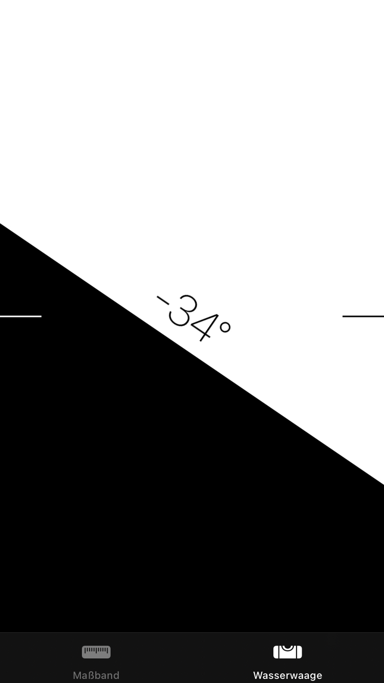

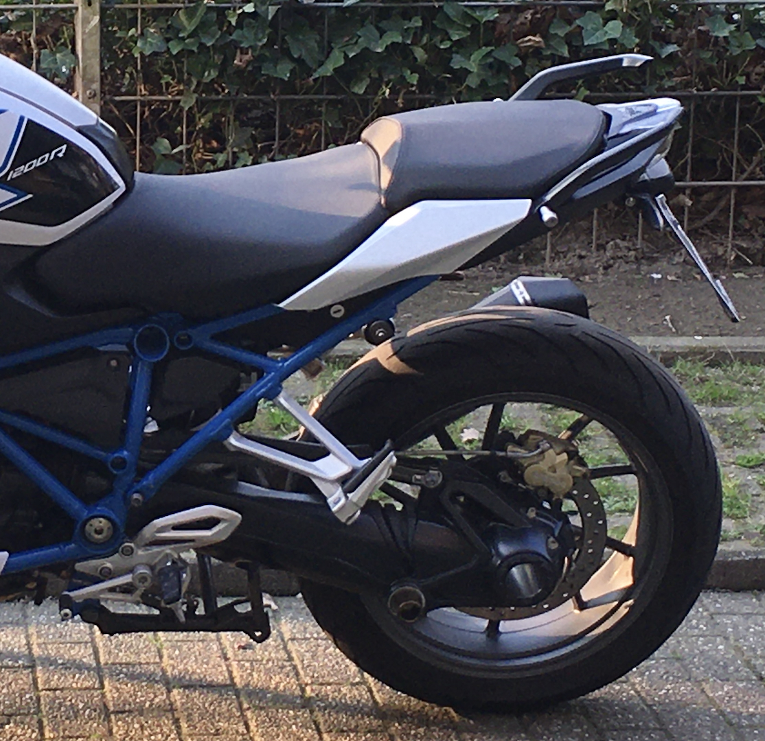

Habe meine R1200R ja mit den Tai Bikeparts Kennzeichenhalter gekauft.
Wenn ich mit dem Handy IPhone Wasserwaage messe komme ich immer auf 33-34 Grad. Maximal sollen es ja 30 sein.
Misst das Handy falsch oder mach ich da nen Fehler. Ist nichts verbogen. Die R stand gerade und auf zwei Personen eingestellt.
Oder zählt beladener Zustand? Normal sollte der ja passen oder?

R1200R LC mit ESA?
Stell mal auf normale Beladung (1Person). Auf voller Beladung ist es wie eine Heckhöherlegung

... Und Du solltest dafür sorgen dass das Moped in der Längsachse auch waagrecht steht.

Ja hatte es gerade aufgestellt und Frau hat gemessen.
Ich teste es mal auf eine Person.

Das ist schon ok mit dem TAI. Ob nun 30 oder ein paar mehr Grad.
Ist weit entfernt von einem Kennzeichenmissbrauch (StVG)

Gerade mal an meiner R1200R LC den Winkel des TAI-Halters gemessen. Ohne Fahrer.
Mit Smartphone, also bitte jetzt nicht auf die Goldwaage legen. Entspricht dem was hier bereits gesagt wurde.
Ist ok, niemand wird da eine Diskussion auf der Strasse, bei der HU anfangen.

Müssen sie nicht, sie dürfen nur nicht mehr als 30 Grad zur Senkrechten geneigt sein.

Den TAI - Kennzeichenhalter kann man auch nicht beim Winkel beeinflussen, also nicht justieren.

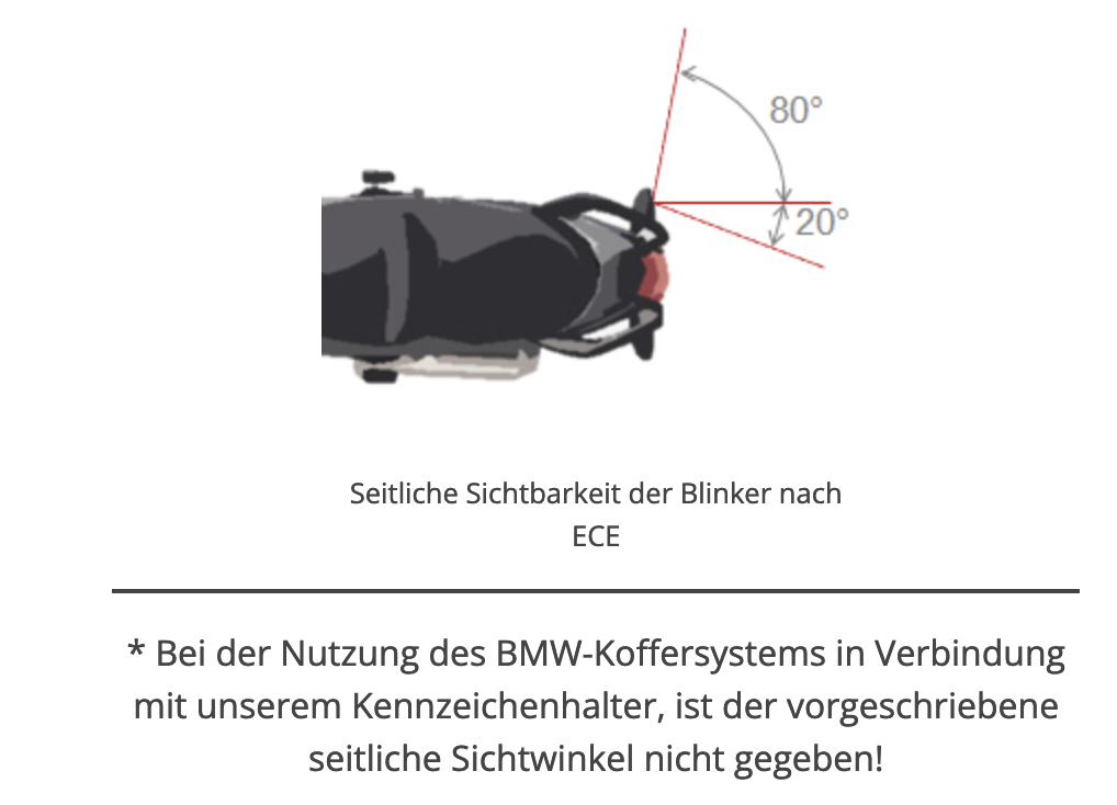

Aber was ich auch nicht wusste..... wenn die Koffer dran sind sind die Blinker von der Seite verdeckt. Das darf scheinbar auch nicht sein.....
Darauf weisst die Fa. TAI aber auch auf ihrer Webseite hin.

Blöd geschrieben,sorry. Wusste es aus der BA.
