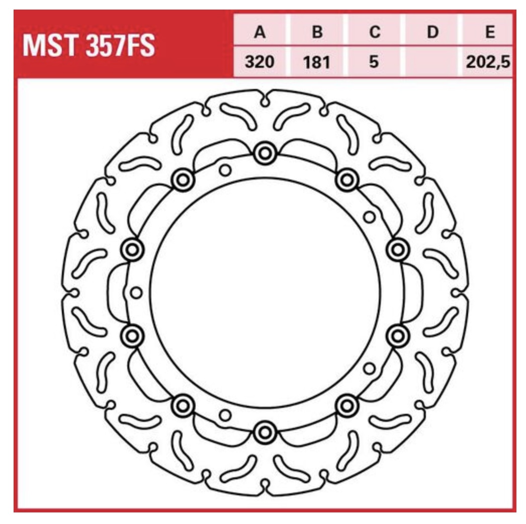

Hat jemand Erfahrungen über die Bremsscheiben gemacht?
Die montierten Serienscheiben bei meiner R1200R LC (2016/2017) sind bekanntlich starr + 5 mm dick. Verschleissgrenze liegt bei 4 mm.
Die letzten beiden Punkte finde ich gut. Starr weniger aber funktioniert ja.
Als gute, bessere Alternative sehe ich z.Z. die MST357FS.
Ebenfalls 5 mm dick :thumbup: (ca. 4,5 mm Dicke will ich nicht haben) + schwimmend :thumbup: + nettes :roll: Aussehen.
(195.32 KiB) Noch nie heruntergeladen

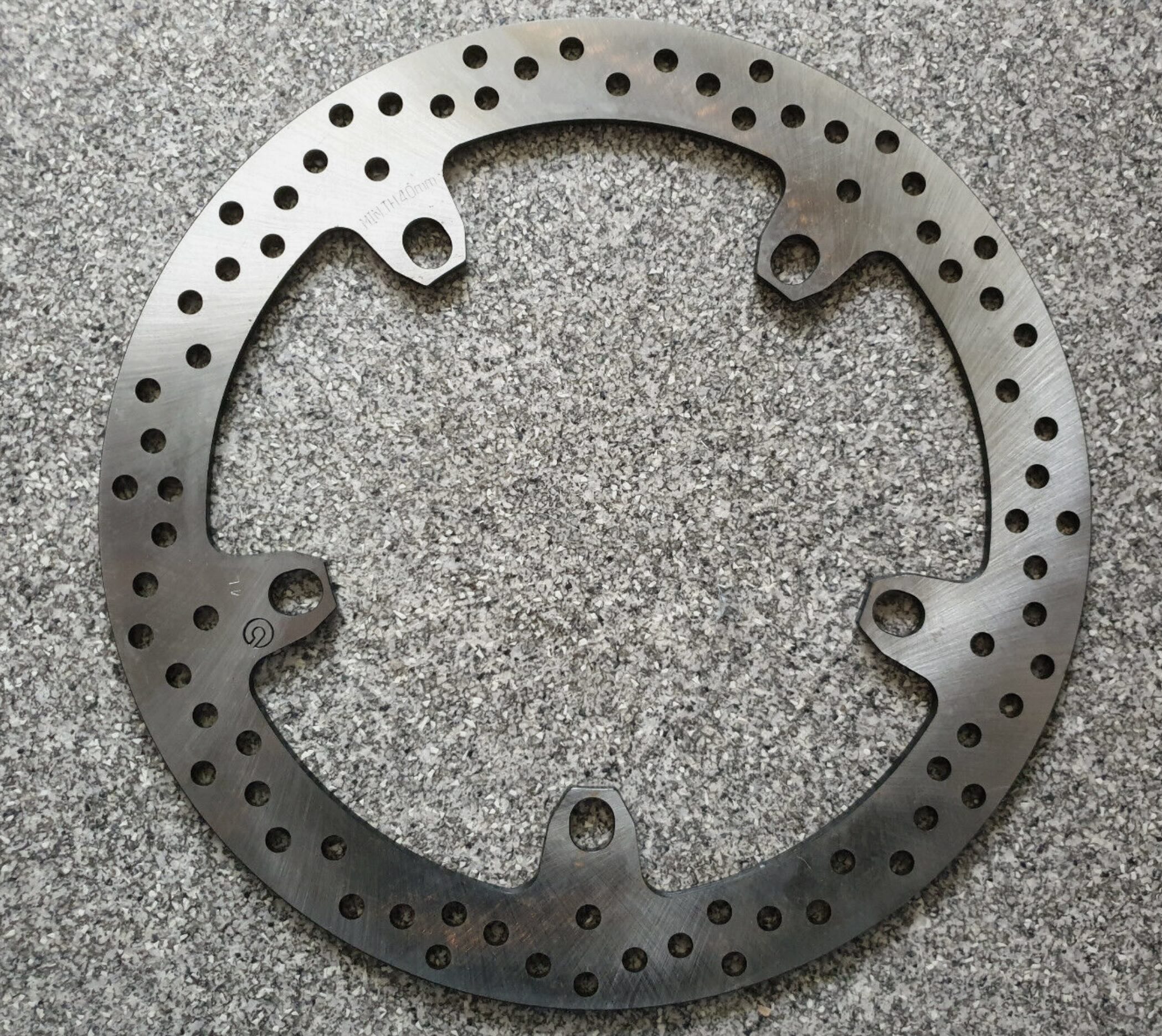

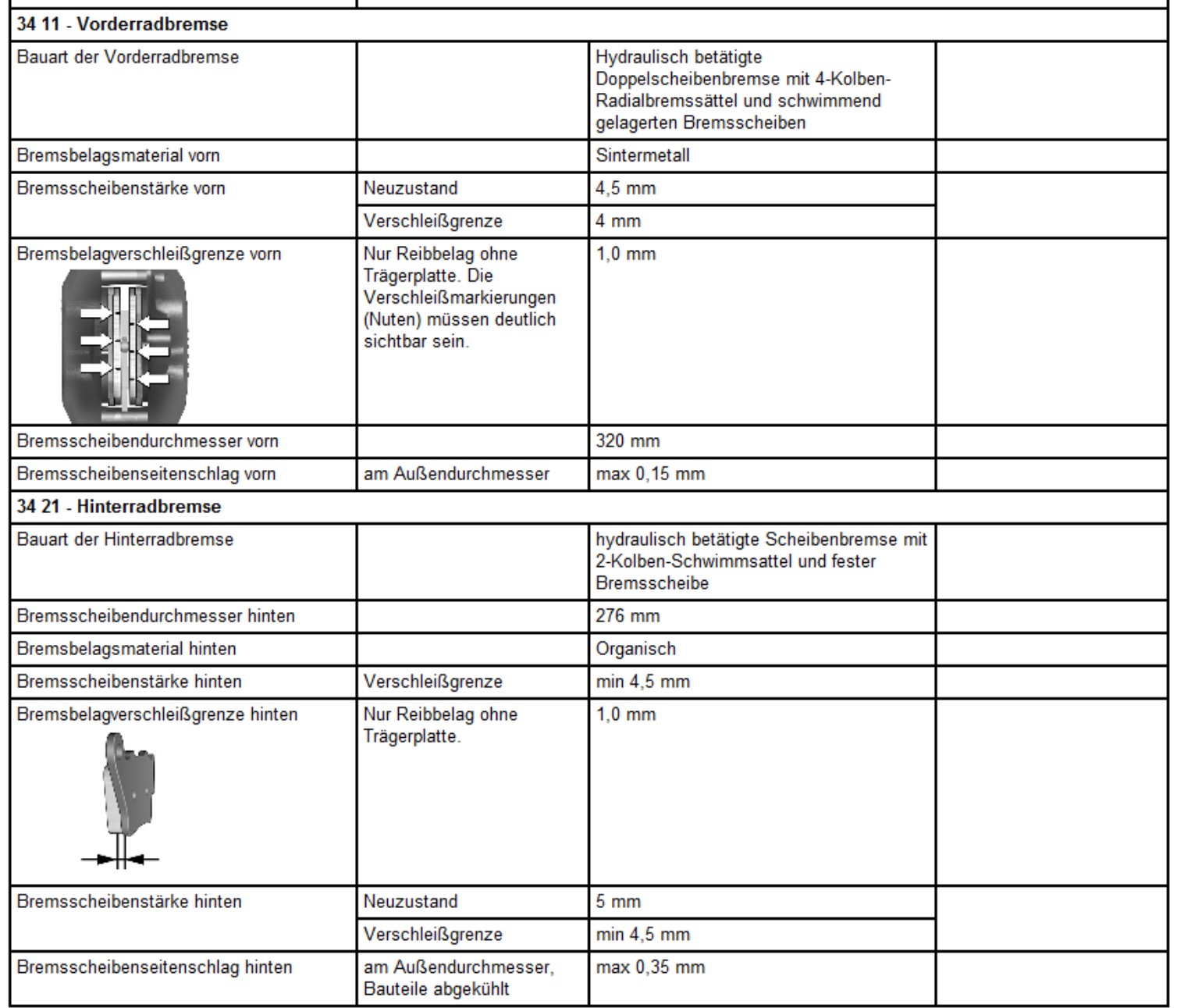

Von welchen Scheiben sprecht ihr, vorne hinten?
Original vorne: schwimmend, neu 4,5mm, Verschleiß 4,0mm,
hinten fest, neu 5,0mm, Verschleiß 4,5mm
Ein Austausch sollte aber vor 100TKM kaum in frage kommen. Auch bei meiner RS mit über 60TKM sind die Scheiben noch weit im normalen Bereich.
Bremsscheiben K53/54
(291.98 KiB) Noch nie heruntergeladen

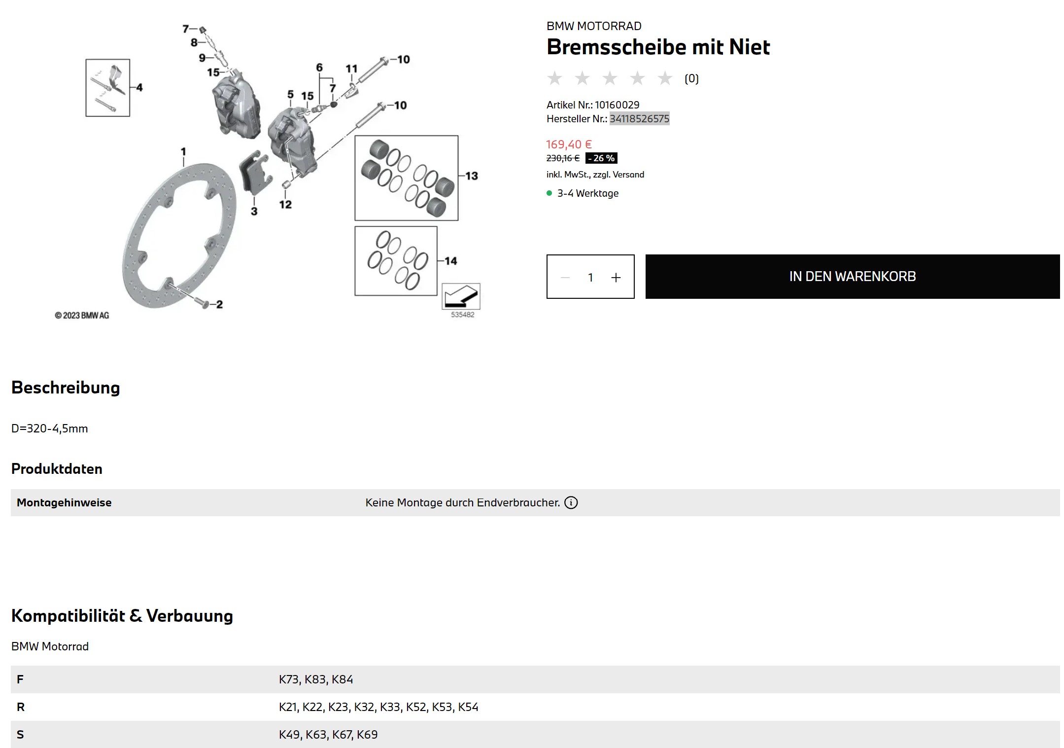

Ich meine die vorderen.
Meine haben 5 mm im Neuzustand. Aktuell liegen sie bei 4,6 mm.
BMW hat die in dieser Art.
(771.42 KiB) Noch nie heruntergeladen
Ein Floaterkit kommt natürlich da noch hinzu.

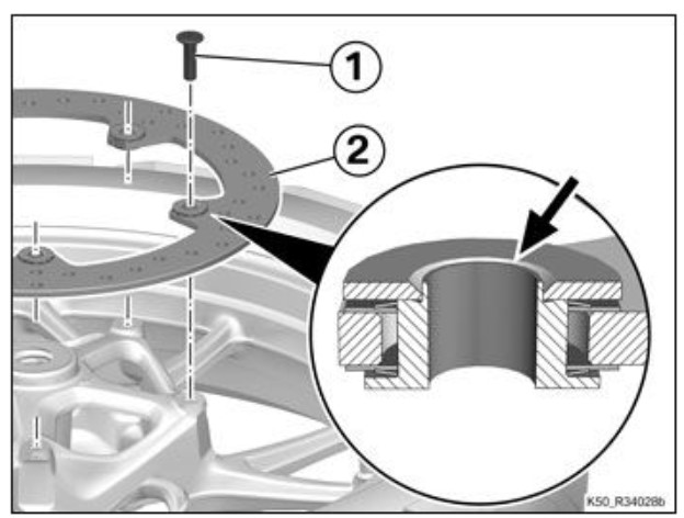

ich weiß ja nicht womit du misst, aber die originalen Scheiben vorne Teilenummer 34118526575 haben wie im Ersatzteilkatalog und in der Rep-DVD (s.oben) angegeben im Neuzustand 4,5 mm, Verschleißmaß wie auf der Scheibe eingeprägt 4,0mm. Die Differenz zw. neu & alt beträgt i.d.R. immer nur 0,5 mm
Die Floater sind bei den Originalscheiben dabei, bei den Zubehörscheiben müssen ggf. die alten Floater genutzt werden, wenn keine neuen dabei sind.
Bei TRW werden schwimmende Bremsscheiben mit "MSTR", allerdings ohne Innenring bezeichnet. Für die TRW-Scheiben gibt es auch extra ein Befestigungskit für BMW, welches extra erworben werden muss.
Bremsscheibe vorne
(203.3 KiB) Noch nie heruntergeladen
Lagerung O-Scheibe
Lagerung O-Scheibe
Lagerung Bremsscheibe.jpg (51.66 KiB) 261 mal betrachtet
Die Zubehörscheiben vom OEM Lieferanten Brembo haben übrigens neu auch 5,0mm, Verschleißmaß dann 4,5mm

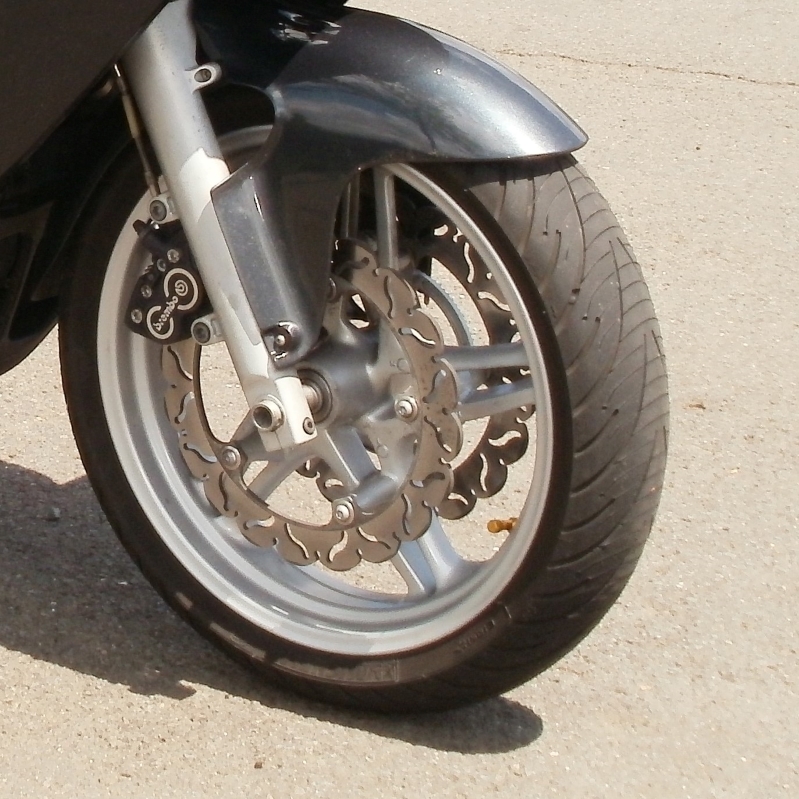

Was die Erfahrung mit den Wave-Scheiben angeht: ich hatte die TRW-Racing damals auf meiner K12 als Ersatz bei 110TKM montiert. Es gab eigentlich keine Unterschiede zu den Originalscheiben:
TRW-Racing
TRW-Racing

Also schwimmend sind beide Varianten, da sind wir uns einig.
Die BMW Scheibe bzw. TRW ohne FS haben 5 Floater in der Befestigungsaufnahme, die TRW FS mit Innenring deren 10. Ob letzteres besser funktioniert sei mal dahingestellt, es scheinen nur wenige umgerüstet zu haben.
Für mich ausschlaggebend wäre das Gewicht der Bremsscheiben, weniger ist da mehr.

Weissblau hat geschrieben: 6. Juni 2024, 11:27 Der BMW-Variante fehlt die Möglichkeit der minimalen radialen Bewegung. Axial kann sie.
Meine hat radiales Spiel. Motor ist aus, ich lasse die Maschine langsam rückwarts rollen und betätige den Bremshebel -> klack.
Ich lasse sie langsam vorrollen und betätige den Bremshebel -> klack. Kann beliebig wiederholt werden.
Warum dem so ist, sieht man gut in der schematischen Darstellung von Beitrag #5.
