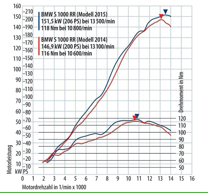

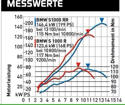

Nur mal als Vergleich die Leistungskurven der 1200/1250 LC Boxer und der 4 Zyl. S1000
Dann sieht man, dass der 4-Zylinder rund 8500-9000U braucht um das Drehmoment zu erreichen was der Boxer schon knapp über Leerlaufzahl ab 2000U hat, 100NM bzw. mehr:

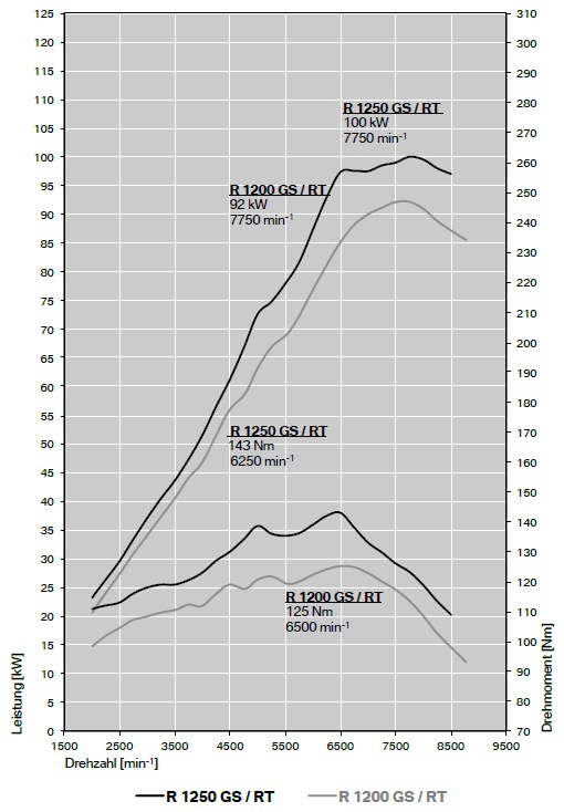

Alles reine Theorie,meine 2022er GSX S1000 hatte bessere Durchzugswerte als die 1250er und 1300er Boxer,trotz weniger Drehmoment,das auch erst bei 9000 U/min anlag...joerg58kr hat geschrieben: 4. Juli 2024, 07:49 Nur mal als Vergleich die Leistungskurven der 1200/1250 LC Boxer und der 4 Zyl. S1000

Auch eine 1000er GXS braucht fast doppelte Drehzahl als der Boxer um unten genauso wegzuziehen, wenn sie dort deutlich weniger Drehmoment bietet, aber sie macht das untertourig bei 3000 schöner. Man könnte nun die Zugkraftdiagramme vergleichen.
Drehzahl mal Drehmoment gibt Leistung also 70 NM brauchen eben mehr Drehzahl um die gleiche Leistung dort zu haben wie 120 NM des Boxers. Wenn die Übersetzung gleich wäre, gäbe es gleiche Zugkraft..

Ob nun S1000 RR oder S1000 R/XR es bleibt die Tatsache, dass die 4-Zylinder drehen müssen um ihre Leistung und Kraft zu erzeugen. Sie mögen zwar auf Grund der doppelt so häufigen Zündung pro Kurbelwellendrehung gleichmäßiger laufen, ein hoch auf einen V12
, aber sie sind nun mal unten herum ziemlich saft- und kraftlos
Auch eine R/XR benötigt das 3 bis 4 fache an Drehzahlen um an das Drehmoment der Boxer heranzukommen, ohne es Schlussendlich zu erreichen.
- Beiträge: 4231
Re: Kann man Schaltfaul sein mit der R1200R LC?
stimmt schon das mit den 143 NM, aber die Leistung dreht das Rad und wenn eine S1000 bei doppelter Drehzahl mit 100 NM fährt dann bringt das eben die Doppelte Kraft auf das Hinterrad bei entsprechend anderer kurzer Übersetzung wie 200 NM . Dann sieht der Boxer halt kein Land und die XR oder GSXY ist weg..
