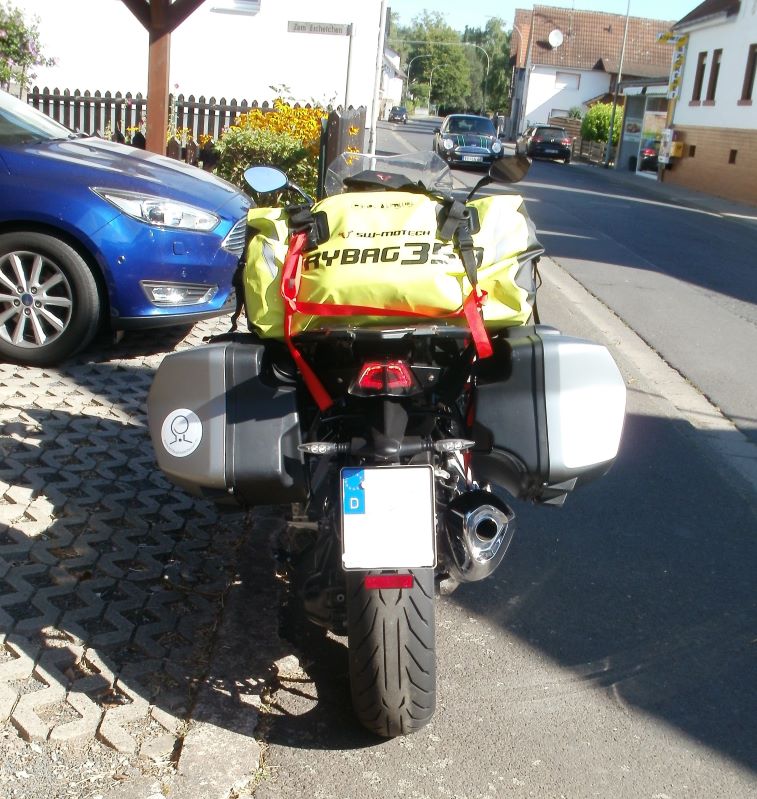

#5 Beitrag von Joerg58FB »
Hier mal die Koffer von meiner R1200RS mit den entsprechenden Ausbuchtungen:
Koffer K53-K54
Koffer K53-K54
Koffer K53-k54.jpg (130.69 KiB) 237 mal betrachtet

#7 Beitrag von Joerg58FB »
Es fehlen die Aussparungen fürs die Blinker, die Seitenverkleidungen oben und Koffer rechts für die AGA..
Sind also eher Koffer für eine RT

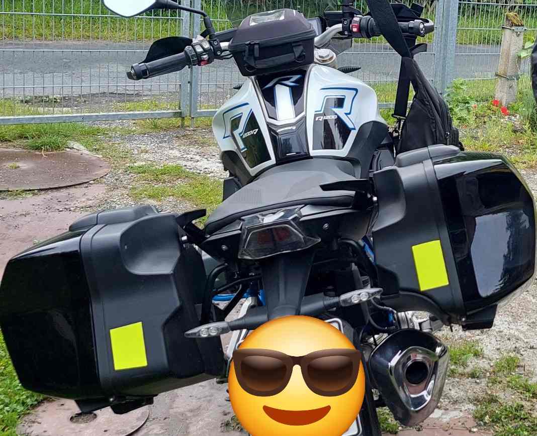

#8 Beitrag von DL8CHR »
Ja, es ist tatsächlich so, dass ich diese Aussparungen nicht habe. Es ist eine gerade Rückwand.
Und ich stoße mit dieser Rückwand halt an den Topcase Halter an.
Hier noch ein paar Bilder:

#10 Beitrag von Joerg58FB »
Die Kofferinnenschalen passen definitiv nicht zur K53/54. Es fehlen die schon beschriebenen Aussparungen. Gerade am rechten Koffer zudem noch der Hitzeschutz zur AGA.
Meine Koffer sind irgendwo auf dem Dachboden, die hole ich jetzt zu dieser Stunde nicht mehr runter.
Auf den schwarzen Innenseiten müssen irgendwo Teile-Nr stehen, gibt es auch einzeln. Könnte man in einem Etk vergleichen/suchen

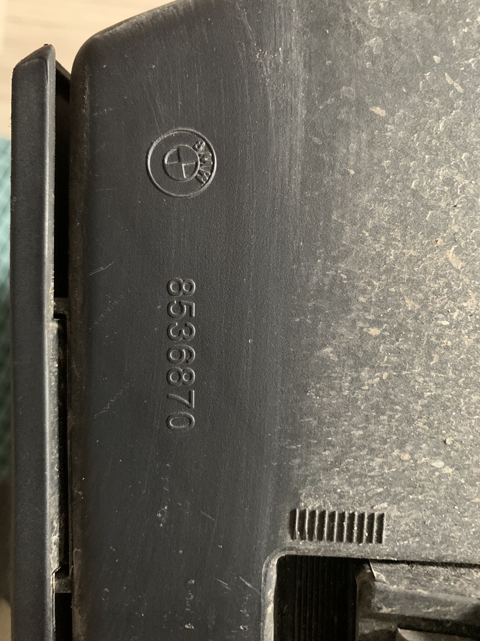

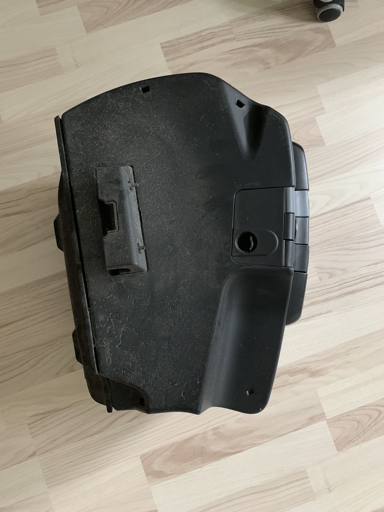

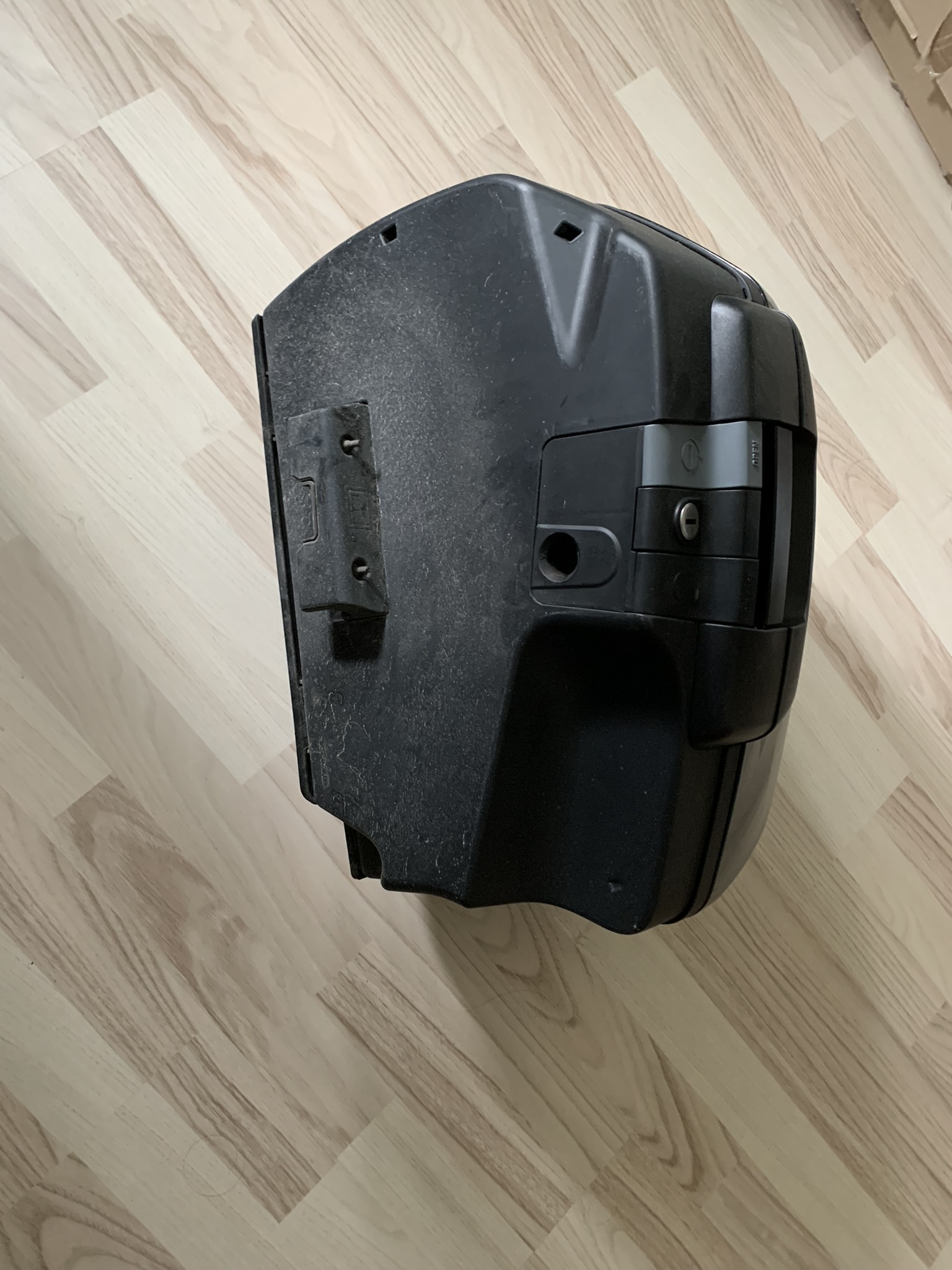

#17 Beitrag von Marcellus »
Also deine Kofferhaltern sehen original aus. Meine Koffer der R1250RS sehen außen aus wie deine aber auf der Innenseite wie bei joerg58kr.
Hab im Anhang ein Foto vom rechten Koffer.
@Alpenbummler: es gab keine R1200RS LC!
Evtl. sind die Schalen gleich aber es gibt unterschiedliche Innenseiten für z.B. S1000XR. Anders kann ich mir den Aufkleber nicht erklären.
Auf meiner Schale rechts steht: 8536870
Du hast die Koffer für XR Modelle. Hab gerade mal auf Kleinanzeigen geschaut, die haben tatsächlich andere Innenseiten aber die Außenschalen sind gleich:
