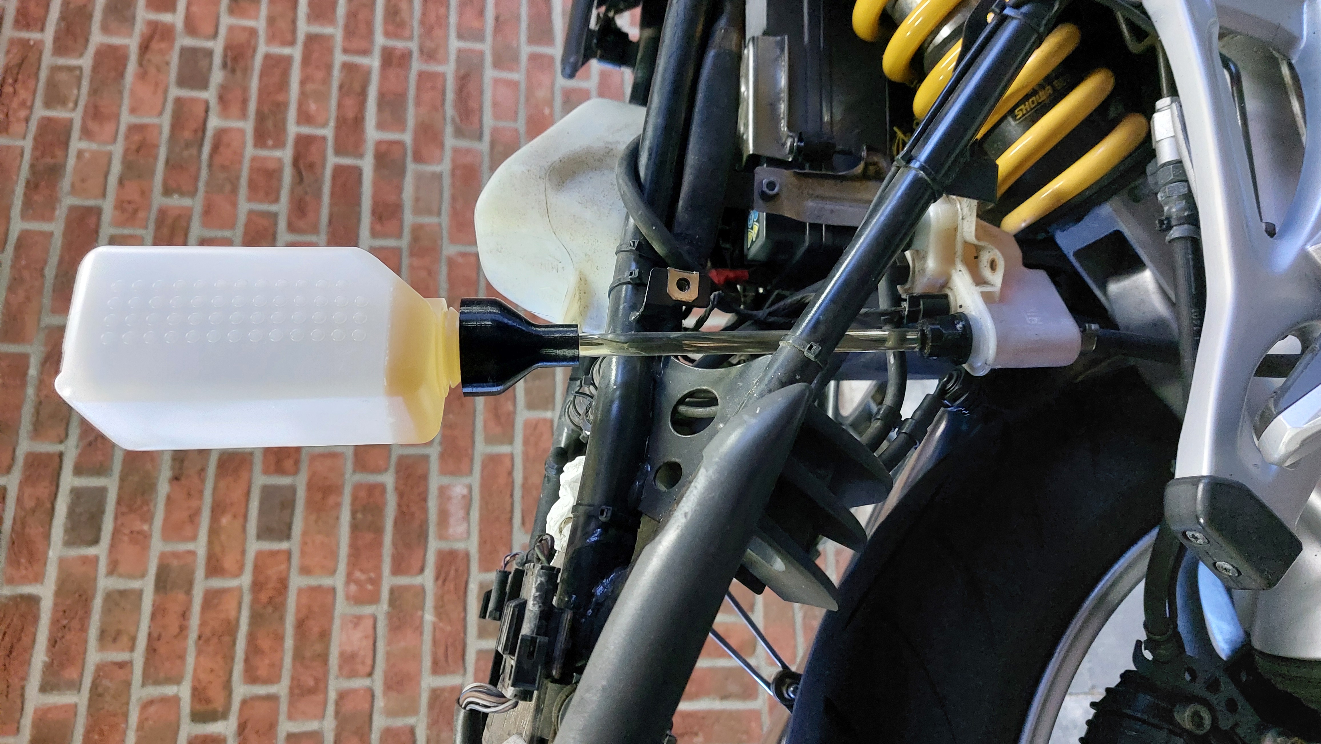

Habe mir ein Adapter für den Bremsflüssigkeitsbehälter gebaut und damit was es kein Problem den Radkreis zu machen.

Habe mir ein Adapter für den Bremsflüssigkeitsbehälter20240717_214058.jpg gebaut und damit war es kein Problem den Radkreis zu machen.

Dein selbstgebastelter Adapter für die beiden Flüssigkeits Behälter gefällt mir übrigens.., einen so schönen und praktischen hatte ich leider nicht zur Hand..
