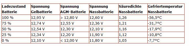

Was heißt 12+V Spannung? Bei einer Gel-Batterie sind 12,10V nichts, dann ist die platt, bei einer Nassbatterie wären es evtl. etwas mehr. Das reicht bei weitem nicht für ein ABS. Erst recht nicht, wenn der Anlasser oder andere Verbraucher dazu kommen.
Wie, wann, wurde deine 12+V gemessen? Unter Last, direkt nach dem Laden vom Ladegerät?

- Batteriespannung
- Batteriespannung.jpg (46.57 KiB) 47 mal betrachtet

Die Maschine steht seit dem TÜV wegen diesem Fehler. Wartung und TÜV wurde zusammen im April durchgeführt, dann wollte mein Vater noch eine kleine Abschiedsfahrt machen und das Motorrad verkaufen (hat sich altersbedingt so ne 400cc Scrambler geholt) auf dieser Fahrt kuz nach dem TÜV trat der ABS fehler auf. Die Spannung und den Batterie TYP guck ich noch an. Denke aber liegt im Stand bei 12,3V-12,8V, wenn der Motor und das licht an sind ist es so ca bei 13,3V-13,8V. Bremsflüssigkeit ist einfach keine im Haus. Ich suche die Rechnung und guck nach was die genau gemacht haben.
