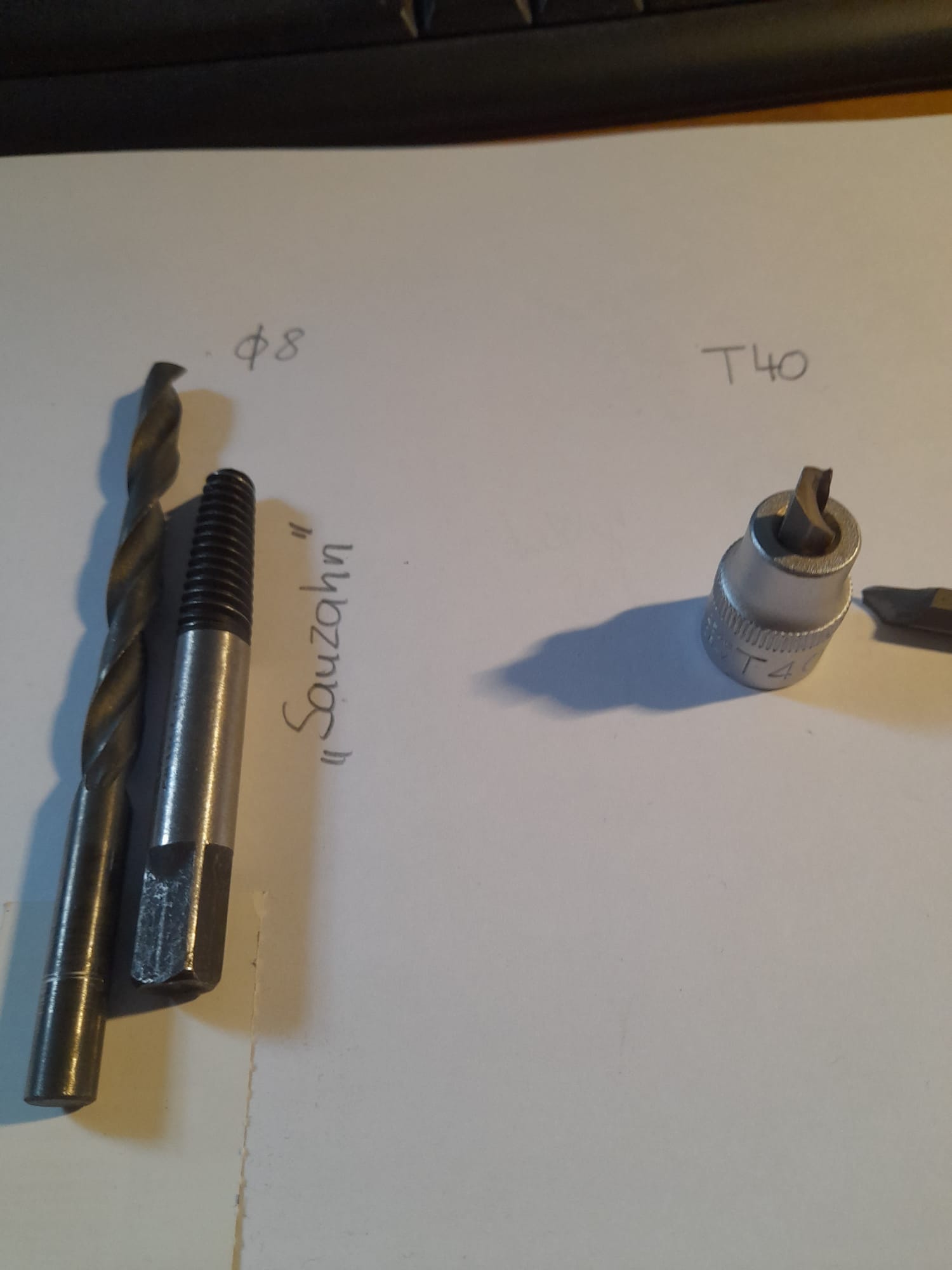

Danke, "...lieber einen T45 oder T50 reinhauen als aufbohren, erst mal...." versuche es mal

mit den Schweinsdingern habe ich nur in dicken Schrauben Löchern gute Erfahrungen, wenn das nicht klappt und die doch abreißen und stecken bleiben , geht mit Bohren garnichts mehr, die sind Glashart.
Hat man die Möglichkeit ranzukommen an die Schraube ohne Schaden zu machen, ist aufschweißen einer Schraube bzw Mutter M8 oder M10 sicher nicht die schlechteste Idee, weil heißhemacht ist dann schon und drehen kann man je nach Einbaulage dann auch am größeren 6 Kant SW13/ 16 ??

skysvler hat geschrieben: 1. August 2024, 17:10 Danke, "...lieber einen T45 oder T50 reinhauen als aufbohren, erst mal...." versuche es mal

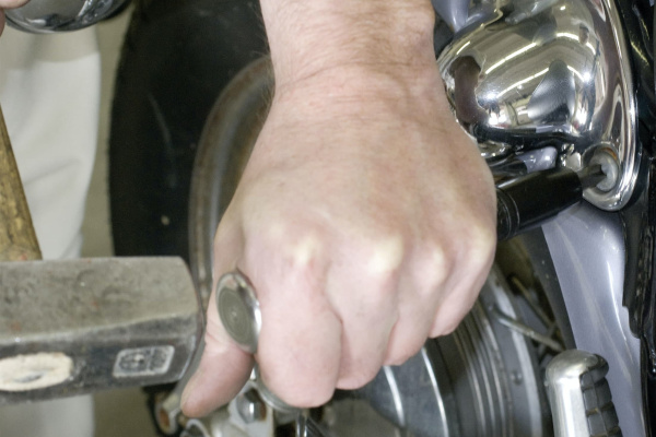

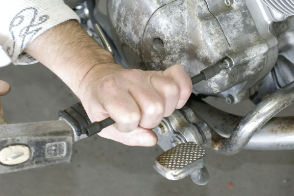

Im Gegenteil, wenn Torx, Inbus u.ä. in Ordnung sind, ist der Hammer die erste Wahl.wolfgang hat geschrieben: 2. August 2024, 16:44 Hammer ist selten eine gute Lösung in solchen Fällen.

doch Prellschläge haben bei mir immer für schnelle Lösungen gesorgt, ZB vorne auf der KW sitzt bei der 12 er das Steuerrad auf einem Konus. Der Spezialabzieher wollte schon versagen, man meinte 400 NM seien da festgezogen. Ein 200 gr Hämmerchen ein Schlag trocken hart und peng war es auf.
Natürlich bei Alugehäusen keine 300 Gramm nehmen eher 150 Gr. das geht gut.
Der T45 reißt bei ca 100 Nm ab und wird mit bis zu 65 NM an der NW angezogen M10 12 G Schraube.
Ich hab 2 Abgerissene T45 liegen
Hart sollen die sein und Zäh sollen die sein..
die glas Harten reißen ab
die Zähen verbiegen sich und rutschen dann ab.
die mit Hammerschlag vorher gehen auf.. also nur Mut mit dem kleinen Hämmerchen...
Das ist kein Klassischer Maschinebau sondern der Not entwachsen, wer heilt hat recht!

Auf einen Abzieher lotrecht (anderst geht es eigentlich nicht, höchstens von der Seite auf den Abzieher) sind für mich 2 Paar Stiefel. Dort hilft es sicherlich und ist sinnvoll.
Auf eine Rätsche oder einen Schlüssel seitlich darauf ist eine ganz andere Nummer.
Aus der Erinnerung heraus. Ein Inbus gibt dir nur eine Kante, ein Torx ist in der Regel rund. Es gibt keine definierte Fläche wie z.B. bei einem Abzieher und dann lotrecht und die Spannung erhöht.
Ihr könnt machen was ihr wollt, ich für meinen Teil habe mit dem Hammer schon genügend Schaden angerichtet in meinem Leben.
Wenn nichts mehr geht, hole ich immer meinen Bello aus dem Eck. Motto: geht oder verreckt
Schrauben die nicht gehen haben einen Anfang. Beim Festschrauben wurde gemurkst. Ansonsten ist es nicht möglich. Wichtige Schrauben oder Gewinde mache ich zuerst sauber. Aber auf die richtige Toleranz achten.

nein ich schrieb nicht seitlich auf die Ratsche sondern achsengerecht also Mittig auf den Knebel schlagen, dabei aber aufdrehen.
Auf den Hebel kann man ja nicht schlagen wenn den ein andrer beidseitig dreht. ( Vorspannt )
Damit wird entgegen der Zugrichtung einer Schraube eine Kraft eingeleitet.
Also ich schlage den Torx dabei in die Schraube hinein. Oftmals werden auch kalt abgelegte Schrauben oder kalte neue Zündkerzen in heißes oder warmes Alu eingedreht..
Klar gibt es einen Grund aber an dem kann man nun nicht mehr. Die Schraube muss auf.

Ich glaube, hier liegt ein Missverständnis vor. Nur das ist gemeint, (jedenfalls von mir) ob nun mit einem "Schlagschrauber" (sollte in keinem Werkzeugkasten fehlen) oder direkter Schlag auf das Werkzeug und wer auf eine Ratsche schlägt, der .....
was der Schlag bewirkt, bitte nachlesen.

RS so schlagen ist absolut in Ordnung. Das ist der gleiche Effekt, wie nochmals festziehen, sofern es möglich ist. Solche Schlagschrauber sehe ich kritisch. Besser einen richtigen Schlagschrauber mit Druckluft oder Strom.

Keine Ahnung warum du das kritisch siehst. Habe bis jetzt alle meine Schrauben losbekommen und nicht nur am Motorrad. Am Motorrad hatte ich das Problem seit über 30 Jahren allerdings nicht mehr. Außerdem ist meine erste Wahl der vertikale Schlag auf das Werkzeug wie in meinem Bild zwei.wolfgang hat geschrieben: 3. August 2024, 08:34 RS so schlagen ist absolut in Ordnung. Das ist der gleiche Effekt, wie nochmals festziehen, sofern es möglich ist. Solche Schlagschrauber sehe ich kritisch. Besser einen richtigen Schlagschrauber mit Druckluft oder Strom.
Festziehen der gleiche Effekt wie Schlag? Never, nein, niemals, nicht. Frag einen Fachmann, gibt auch welche hier im Forum.
Wer sich nicht selbst traut oder ein Bedenkenträger ist, wie vorgeschlagen, hin zu einer guten Werkstatt, das sind meistens die, die Fzg. auf dem Hof stehen haben, die nicht mehr die neusten sind und das Personal etwas südländisch aussieht oder einen polnischen Slang haben.

Ich hatte das Zeugs auch schon in Gebrauch bei den guten japanischen Kreuzschlitzschrauben. Ging alles in die Hosen. Deshalb habe ich dort nicht mehr weiter gemacht.Keine Ahnung warum du das kritisch siehst.
Nochmals etwas festziehen bringt einen Setzungseffekt von allen Bauteilen. Deshalb wird die Spannung niedriger und die Schraube oder Mutter geht leichter auf. Schraube oder Mutter ist dann für den Schrott und das Gewinde im Bauteil oder der stehbolzen wird nachgeschnitten und dabei zeigt sich dann, ob weitere Aktionen notwendig sind.
Als ich noch die Zeit hatte mich mit dem Gammel auseinanderzusetzen, hatte ich immer 2 Jahreswägen. 2 Jahre TÜV und dann in der Regel für den Schrott oder als Teileträger weiter verkauft. In dieser Zeit habe ich über Werkzeug und Gammelschrauben sehr viel gelernt.
Es soll aber jeder so machen, wie es aus seiner Sicht passt.

Wenn es nach zig Versuchen nicht geht, würde ich aufgeben und das Problem von einer guten Werkstatt lösen lassen, bevor noch mehr Schaden entsteht.
Früher hat man mit einem Körner Schrauben gelöst, Vielleicht wäre das noch eine Variante?

Ist dein 1. Bild keine Kreuzschlitz?
