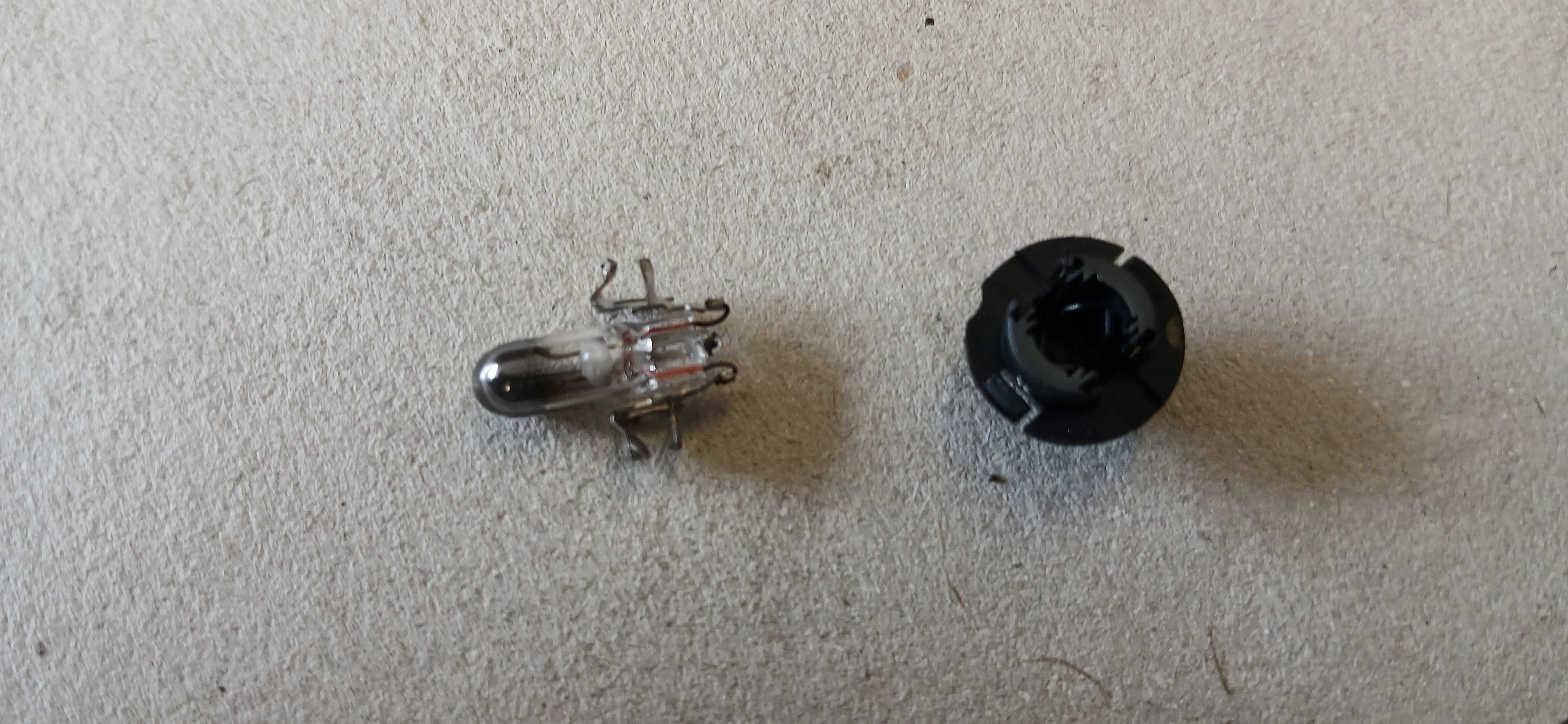

Hallo zusammen, da die Beleuchtung vom Drehzahlmesser nicht mehr leuchtet, wollte ich die wechseln, bin davon ausgegangen das da die selben
wie die im Tacho verbaut sind, nee sind ganz andere ?
Kennt jemand die Bezeichnung von der Birne/Sockel.
Habe bei der Suchfunktion nichts gescheites gefunden, nur das auf LED umgebaut worden ist.
Gruß Dirk

Re: BMW R1100R Drehzalmesser Licht
sind da nicht Glassockel drin oder ?
einfach ausbauen und damit zum Autoteilehändler?
nee, die du meinst sind die im Tacho, die im Drehzahlmesser sind die hälfte davon und mit so ein komischen Sockel (nicht das Plastikteil)
die Birne kann man nicht ziehen, verlötet ?
Ist eine w2x4 6d , nur bei mir ist der Sockelkontakt mit der Birne verlötet, oder so, lässt sich nicht trennen.
Werde wohl auf LED umrüsten.
