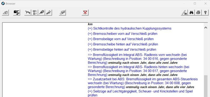

Joerg58FB
Beiträge: 5300
Re: Bremsflüssigkeit wechseln
#21 Beitrag von Joerg58FB »
Soll wirklich die gesamte Bremsflüssigkeit erneuert werden, was ja Sinn der Sache ist, ist die Geschichte bei der K26 verhältnismäßig aufwendig. Dafür war es aber auch für damalige Verhältnisse ein absolut Top Bremssystem in einem Premium Motorrad der Oberklasse.
Alleine schon die Randarbeiten, wie Tupperware, Tank runter, Bremsbeläge ausbauen, dann das Bremsenentlüftungsgerät mit seinem Equipment anschließen und die neue Bremsflüssigkeit durchpumpen, ...
Die Wechselintervalle wurden im Gegensatz zur K41 bei der K26 allerdings schon auf 2 bzw. 4 Jahre verdoppelt :D
Jahresservice K26 Bremse
Jahresservice K26.jpg (53.98 KiB) 334 mal betrachtet

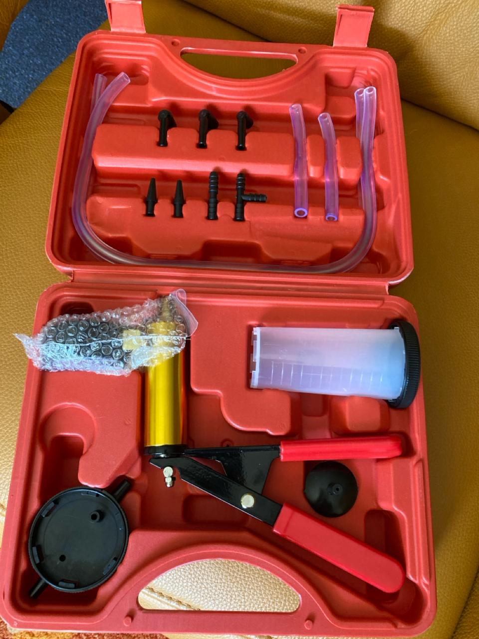

Oder man kauft sich einmalig eine Vakkumpumpe aus Spaß (gibt es auch direkt aus China für mal 9 bis 13,- Euro) + DOT 4.
Beispiel:
https://www.ebay.de/itm/354589583110 (**Pumpe ca. 10 - 16,-)
https://www.ebay.de/itm/233189871339 (1 Liter :roll: :lol: Bremsflüssigkeit für ein paar Mopeds)
Kosten: ca. 26,- frei Haus und dann zukünftig nur die notwendige Flüssigkeit.

#24 Beitrag von teileklaus »
BMW schreibt extra keine Vakuum Pumpen oder wo hab ich das her, dass ich die nur im Vorratsbehälter absaugen lasse, dann tut mir das auch eine Blasenspritze.
Das soll durchgedrückt werden.
Zudem sehe ich beim Absaugen immer Luftblasen die am Nippel reingehen und habe so überhaupt keine Kontrolle ob Luft im System ist.

#25 Beitrag von Weissblau »
So eine Spritze bis 300 ml kann nicht das erreichen was eine Pumpe kann. Spritze holt dir gerade mal die Luft aus dem Schlauchstück raus und etwas Flüssigkeit.
Die Pumpe hat einen klar höheren Unterdruck und dies dann auf Dauer. Das ist ja schon ein gravierender Unterschied.
Ja, es können Luftbläschen im durchsichtigen Schlauch sichtbar sein. Da man aber davon ausgehen kann (klar, nicht immer) das es die Luft ist die ggf. am Gewinde vorbei geht, (wenn man vorher kein schwammiges aussergewöhnliches Bremsgefühl hatte) sehe ich sowas erstmal entspannt.
Ok, mit der App MOTOSCAN + einem OBD2 kann man das Modul ansteuern. In der App selber steht aber auch das dies keine Notwendigkeit ist.
Aber wenn man sie hat, haut man mal auf den Button. 8)
Bei meiner BMW habe ich die Pumpe noch nicht eingesetzt, da ja STAHLBUS verbaut ist. Werde ich somit auch nicht.
Von dir erwarte ich aber selbstverständlich auch das DU :thumbup: bei sowas perfekter arbeitest. :prost:
