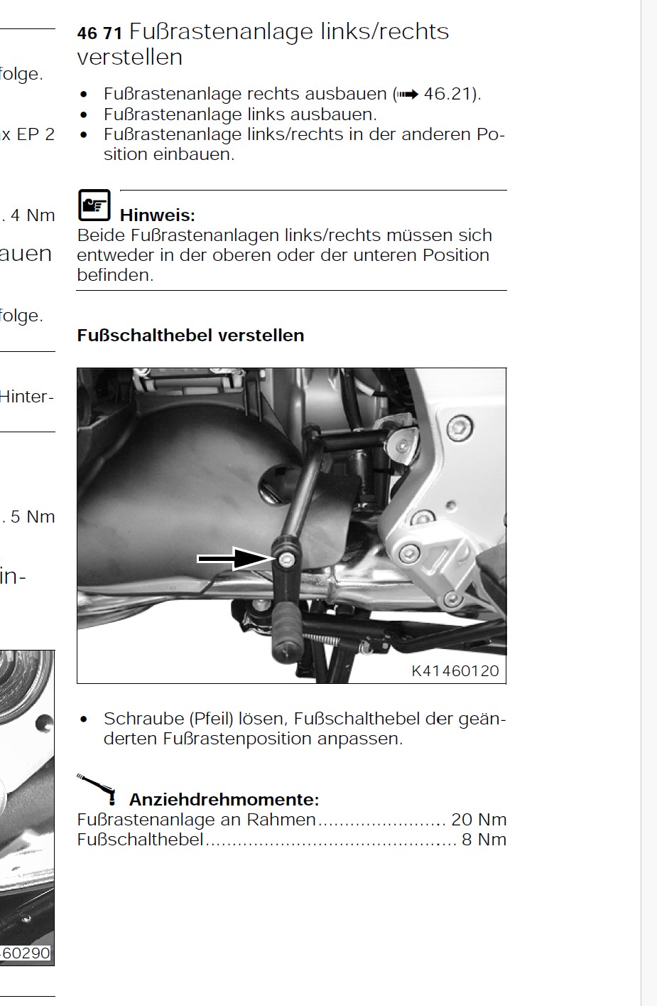

#3 Beitrag von Joerg58FB »
Das Werkstatthandbuch gibt dazu auch nicht viel her, außer die verhältnismäßig geringen Anzugsmomente
