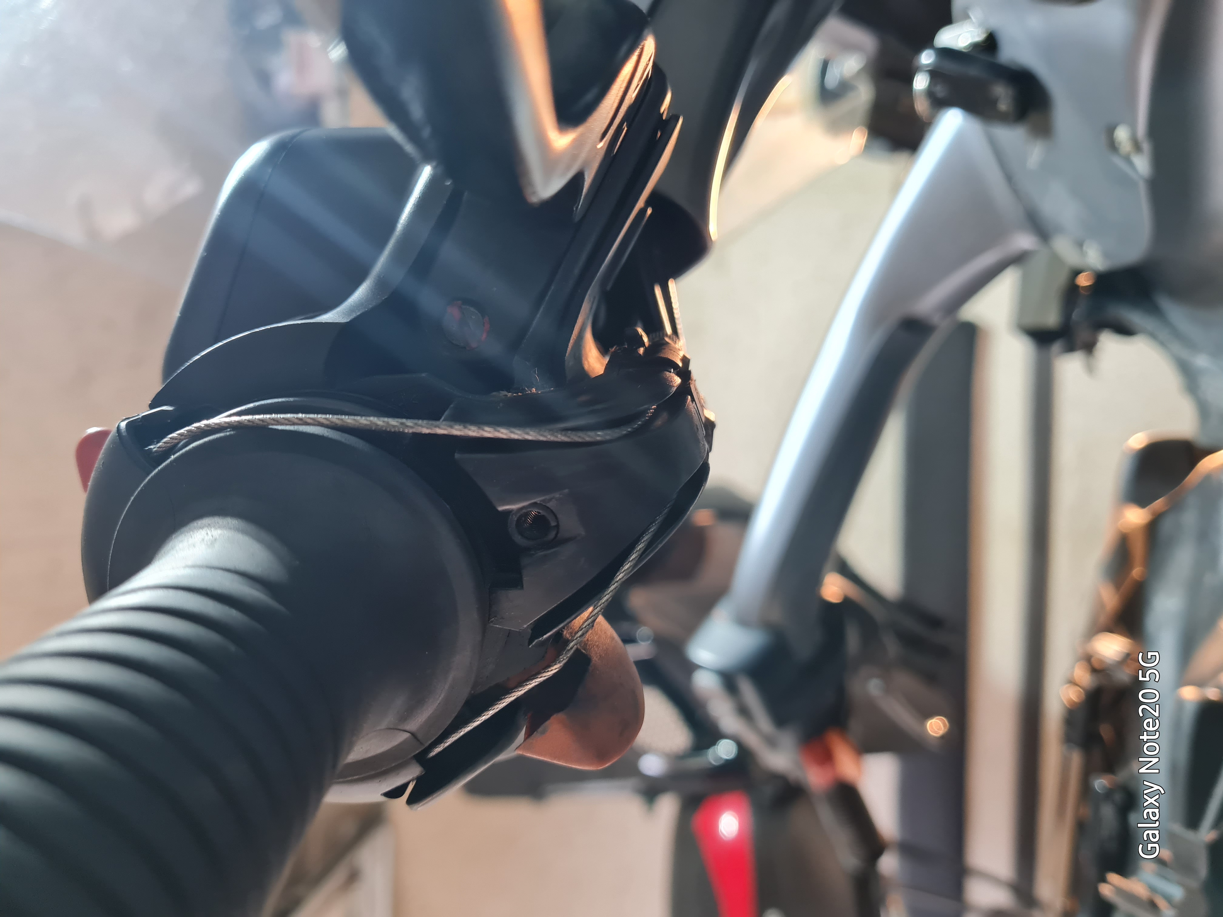

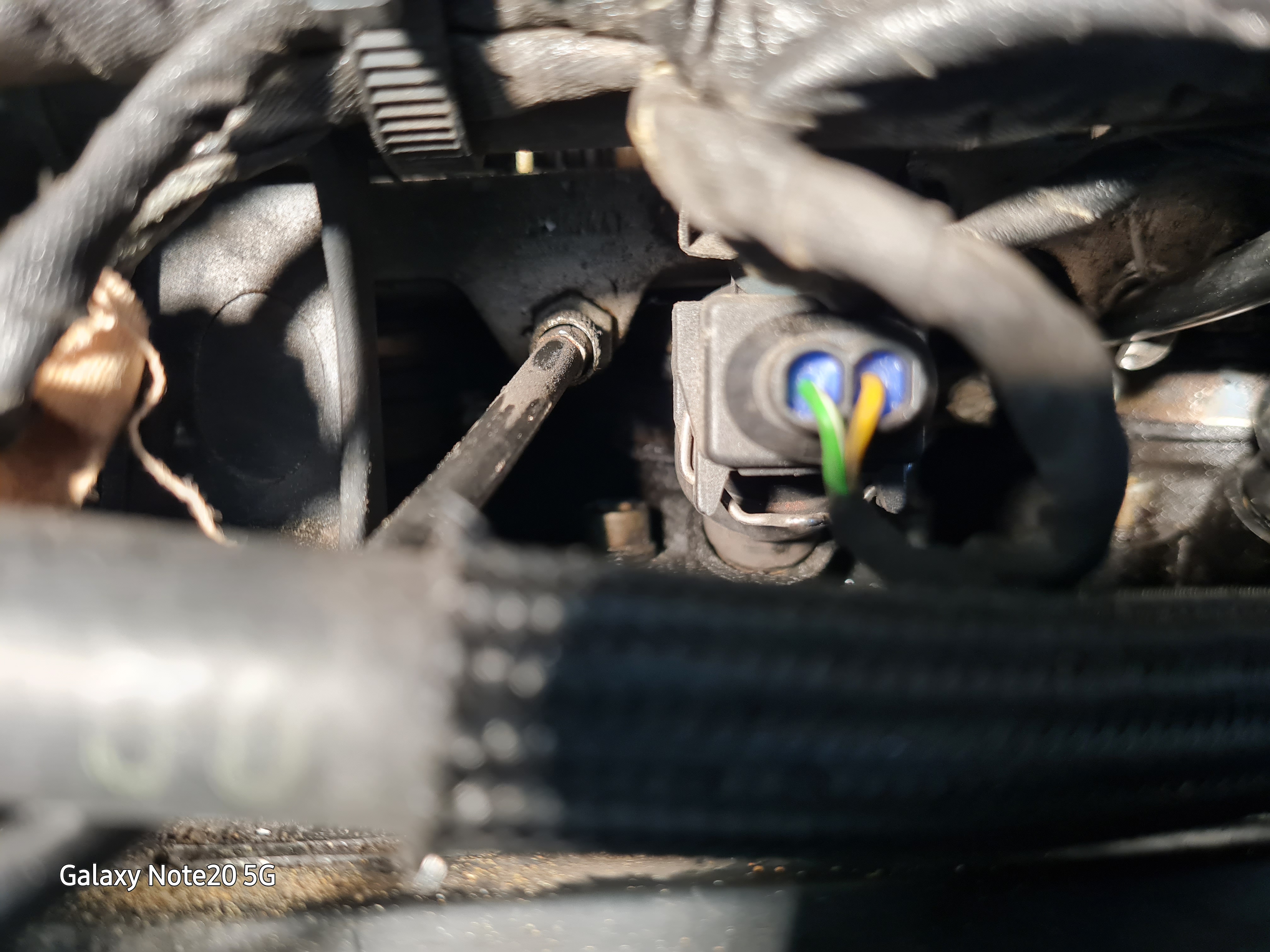

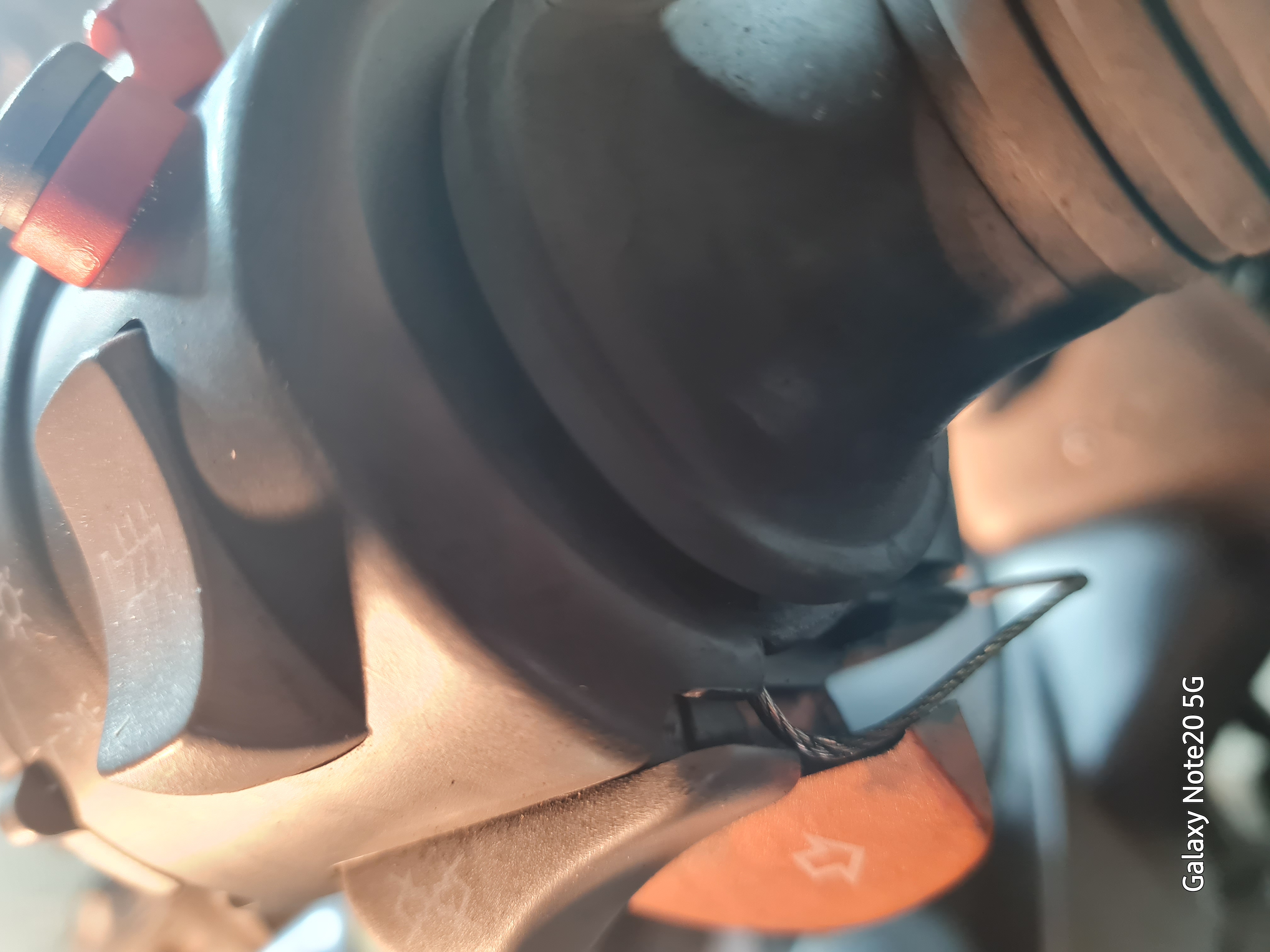

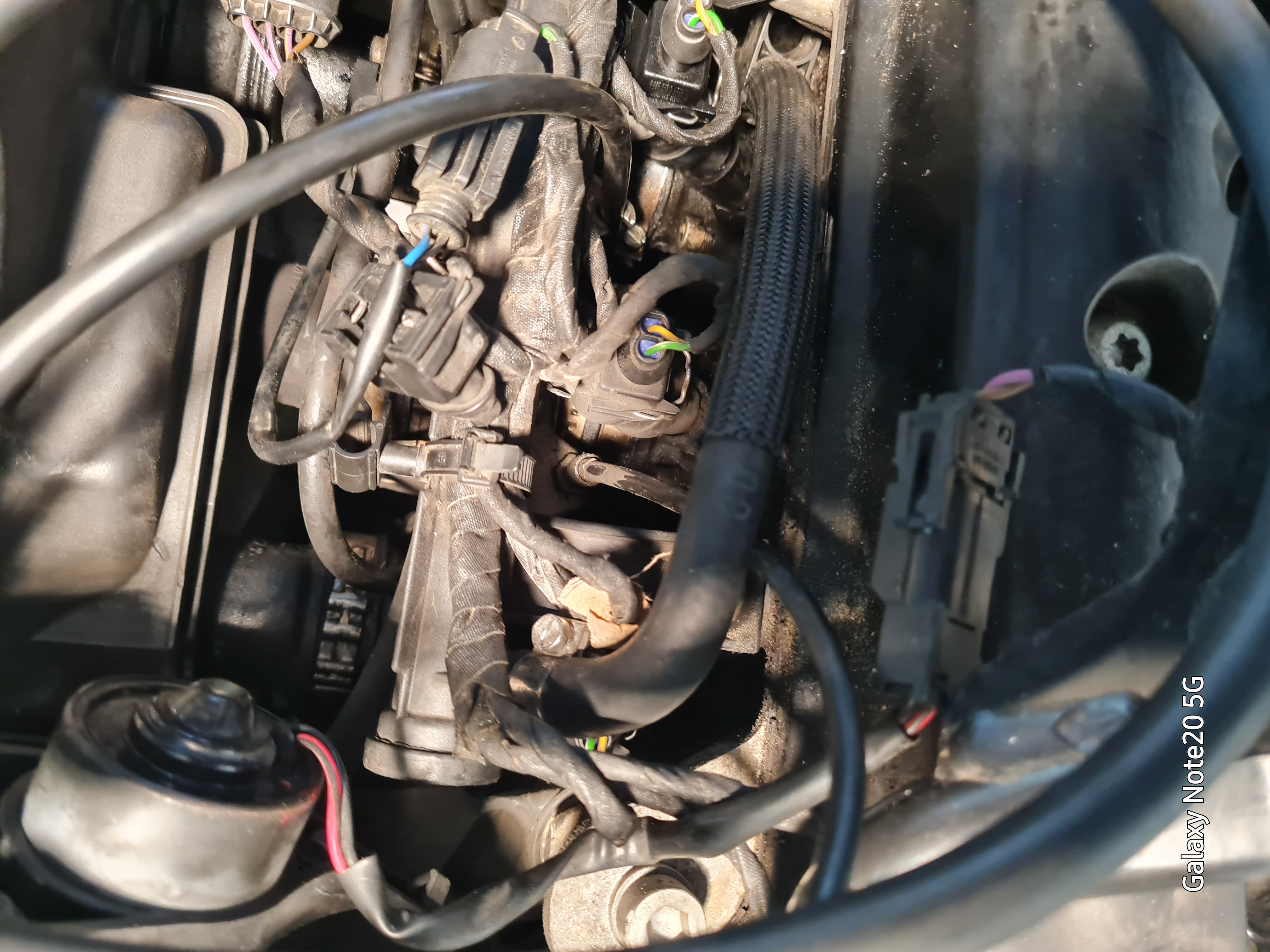

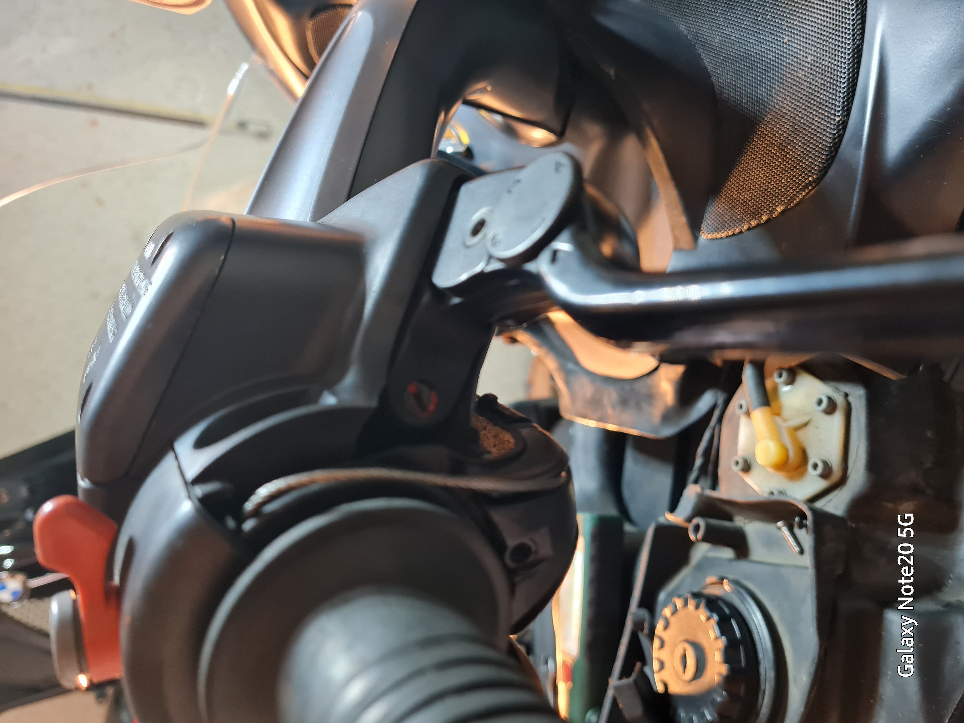

Hier habe ich einmal Bilder gemacht.
(2.38 MiB) Noch nie heruntergeladen
(1.95 MiB) Noch nie heruntergeladen

An der DK nicht korrekt eingehangen.....verklemmt.
Bei einsetzen der Düsen, schräg eingesetzt, Hebel der DK hat sich an den Düsen Stecker verklemmt, dadurch zuviel Seil übrig....
Mal Bilder von unten an der DK einsetzen....

Hier die bilder

Beide Züge frei.

Beide Züge frei
(2.35 MiB) Noch nie heruntergeladen

Zug
(2.34 MiB) Noch nie heruntergeladen

Ich bekomme die Züge am gasgriff nicht gespannt.

Züge nicht einstellbar.
(2.09 MiB) Noch nie heruntergeladen

Dann schlägt die Drehscheibe deiner Drosselklappe irgendwo an. Die geht einfach nicht auf Grundstellung zurück.
