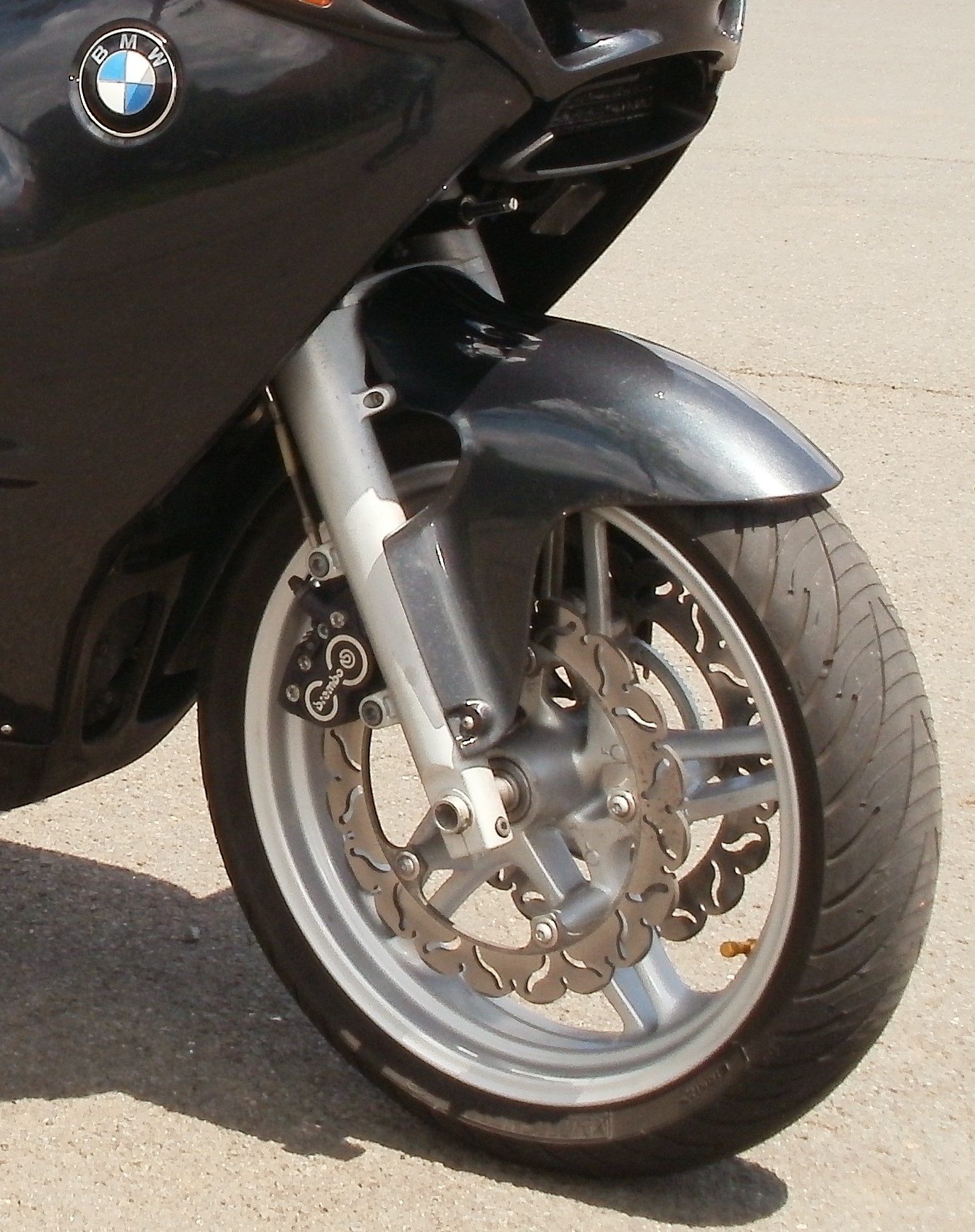

Habe meine K12RS 589 aus gleichem Grund damals bei einem Reifenwechsel umrüsten lassen. Wobei die 298er Scheiben nicht ganz so tricky sind wie die größeren 320er.
Die Winkelventile (golden) habe ich, wenn ich nicht irre, auch bei Tante Louise bezogen. Aber das ist bestimmt 14-15 Jahre her.
Besseres Foto habe ich nicht mehr. Die Dicke ist seit 12 Jahren verkauft.
