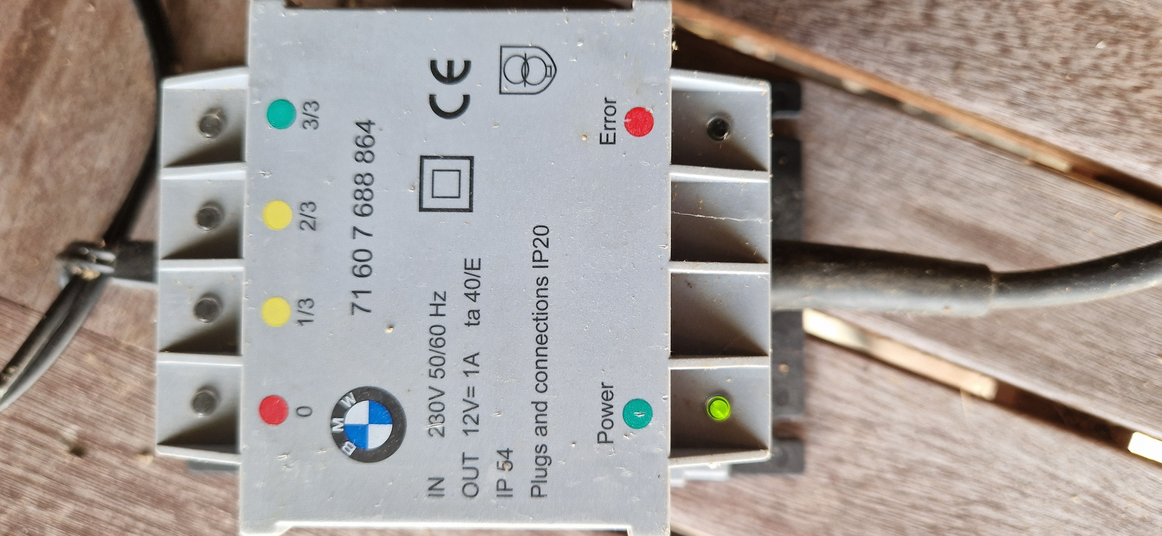

Hallo bin nach 8 Jahren Abstinenz wieder ins Boxergeschäft eingestiegen.
Technisch hat sich einiges getan und ich bin von den ersten Ausfahrten mit meiner R2250RS hellauf begeistert.
Jetzt zu meiner Frage: kann ich mein uraltes BMW Ladegerät zur Erhaltungsladung der modernen Starterbatterien verwenden, ohne ihr zu schaden.
Meine früheren BMW s haben so manche Batterie gekillt, wenn ich nicht nachgeladen habe.
Bitte nicht auslachen, aber ich finde auch keine 12V Steckdose unterm Sitz.
Bin ich blind oder ist die eingespart worden?
Danke für eure Hilfe

Mit diesem Ladegerät kannst du nur direkt an der Batterie laden oder ein extra Kabel nach draußen legen und mit einem verpolungssicheren Stecker/Kupplung verbinden. Um über das canbus System zu laden brauchst du ein spezielles Ladegerät. Ist das ein neues Modell R2250RS ?

Wieso? Das ist doch ein BMW-Lader. Kann der keine BMWs laden? Oder ist der soo alt, dass es die Steuergeräte, die aufgeweckt werden müssen, noch gar nicht gab?CDDIETER hat geschrieben: 20. Oktober 2024, 21:00Mit diesem Ladegerät kannst du nur direkt an der Batterie laden ...

Willkommen. Das gezeigte Ladegerät hatte ich für die AC. Da es für die LC nicht geeignet sein sollte, wurde mir ein neueres verkauft. Bei mir sprang die R1200R nach ca. 3 Monaten Standzeit nicht mehr an. Von daher: Alle paar Wochen eine Batteriepflegerunde um den Block (ca. 80 km), oder für eine Nacht das aktuelle Ladegerät anschließen.

Hallo Wolfi57,
sicher gibt es die Steckdose rechts unter der Sitzbank noch, siehe auch "Verbotenes Buch"
Ob dein altes BMW-Ladegerät für die Steckdose geeignet ist, hängt davon ab, ob es das Stromnetz wieder aufwecken, bzw. vorm Abschalten hintern kann.

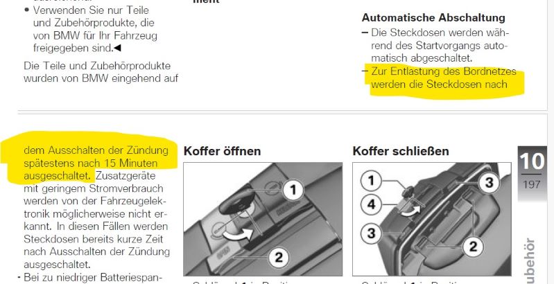

Ggf. ist es zu alt und es wird ein neuer benötigt, da die Steckdose nach rund 20 min. abgeschaltet wird. Dann direkt an die Batterie gehen odre anders Ladegerät, muss ja nicht BMW sein. Gibt auch andere Lösungen wie Optimate.

Danke für die freundlichen Antworten.
Eine Vorstellung hier werde ich schnellst möglich nachholen.
Meine Frage zielte auch darauf, ob ich mit dem uralt BMW Ladegerät die aktuelle Batterie überladen kann.

Nein, eher nicht ganz voll kriegen.

Dann eher 2 Minuten, oderjoerg58kr hat geschrieben: 21. Oktober 2024, 05:48 ... da die Steckdose nach rund 20 min. abgeschaltet wird.

Dein "uralt BMW Ladegerät" gibts so immer noch zu kaufen, ist von fritec;Wolfi57 hat geschrieben: 21. Oktober 2024, 06:55 Danke für die freundlichen Antworten.
https://shop.fritec-ladegeraete.de/lade ... ner=fritec
allerdings sind die fritec-Geräte nicht CAN-Bus fähig, funktionieren also nicht an der Bordsteckdose ab r1200 aufwärts und müssen deswegen direkt an die Batterie geklemmt werden.

Steckdosen nach 15 min um es genau zu schreiben

Steckdose befindet sich seitlich (rechte Seite) bei dem Soziasitz.Charlie Bravo hat geschrieben: 22. Oktober 2024, 09:21
Kauf dir ein canbusfähiges Ladegerät und gut ist.
Die neuen Fritec Ladegeräte ( baugleich mit dem neuen BMW Ladegerät) sind canbusfähig.
Das alte Ladegerät kannst du dann noch evtl. verticken.

Ich hab' das mit der Abschaltdauer des Navis verwechselt, sorry.joerg58kr hat geschrieben: 24. Oktober 2024, 05:42 Steckdosen nach 15 min um es genau zu schreiben![]()
