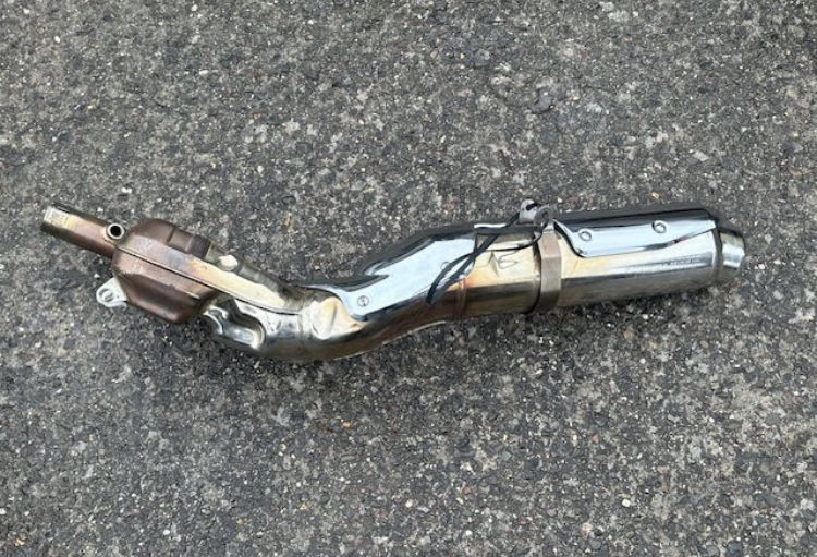

Serienauspuff R1100R
Frage: Muss man davon ausgehen dass dieser Auspuff einen Katalysator hat? (Das Rohr vor dem Vorschalldämpfer des Serienauspuffs hat die Bohrung mit Gewinde f d Lambdasonde)

Soweit ich das richtig weiss ja, da ist ein Kat drin.
- Beiträge: 5300
Re: Serienauspuff R1100R
Mit Kat Teile-Nr. 18 12 1 341 862
Ohne Kat Teile-Nr. 18 12 1 341 733
Es gab ja beide Ausführungen. Die Lambdasonde wurde m.W. aber für beide Versionen (mit/ohne Kat) benötigt, um die Einspritzung/Kennfeld entsprechend zu steuern, egal ob hinten nun ein Kat drin saß oder nicht.
Schau mal nach ob du irgendwo die Teile-Nr. findest.
