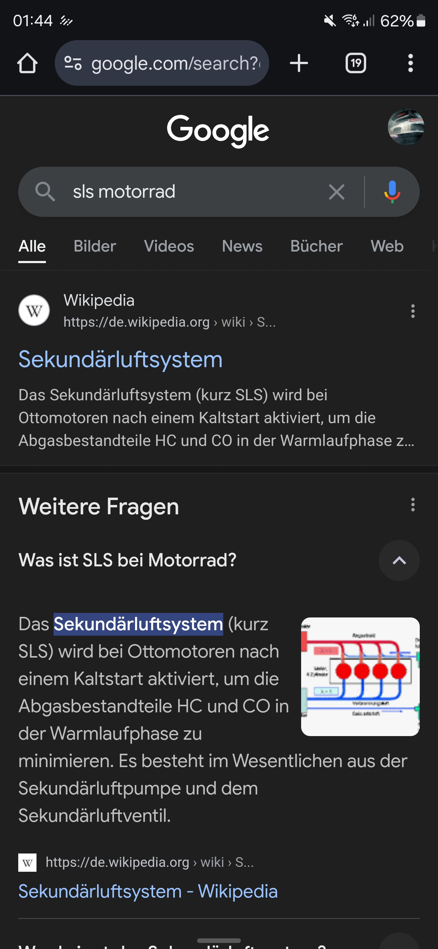

Mir ist aber ein anderes Geräusch aufgefallen.
Wenn die Maschine kalt ist und ich kurz einen Gasstoß gebe, höre ich ein Klack.
Nach ein paar Minuten Fahrt ist es nicht mehr zu hören.
Könnte das das SLS sein?
Habt ihr das auch?

Sekundärluftsystem (SLS)
Statt dieser freundlichen Bemerkung wäre eventuell eine kurze Google-Suche hilfreich gewesen :wink:

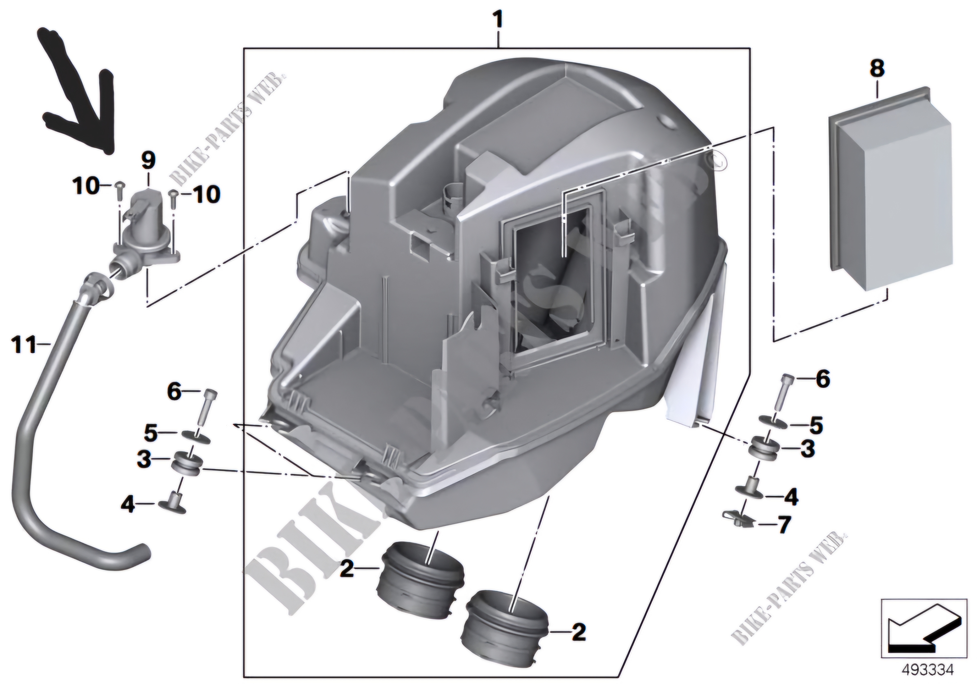

Ich habe herausgefunden, welches Teil so klackt, wenn man im kalten Zustand kurze Gasstöße gibt :thumbup:
Siehe Anhang, tatsächlich das Sekundärluftsystem (SLS)
