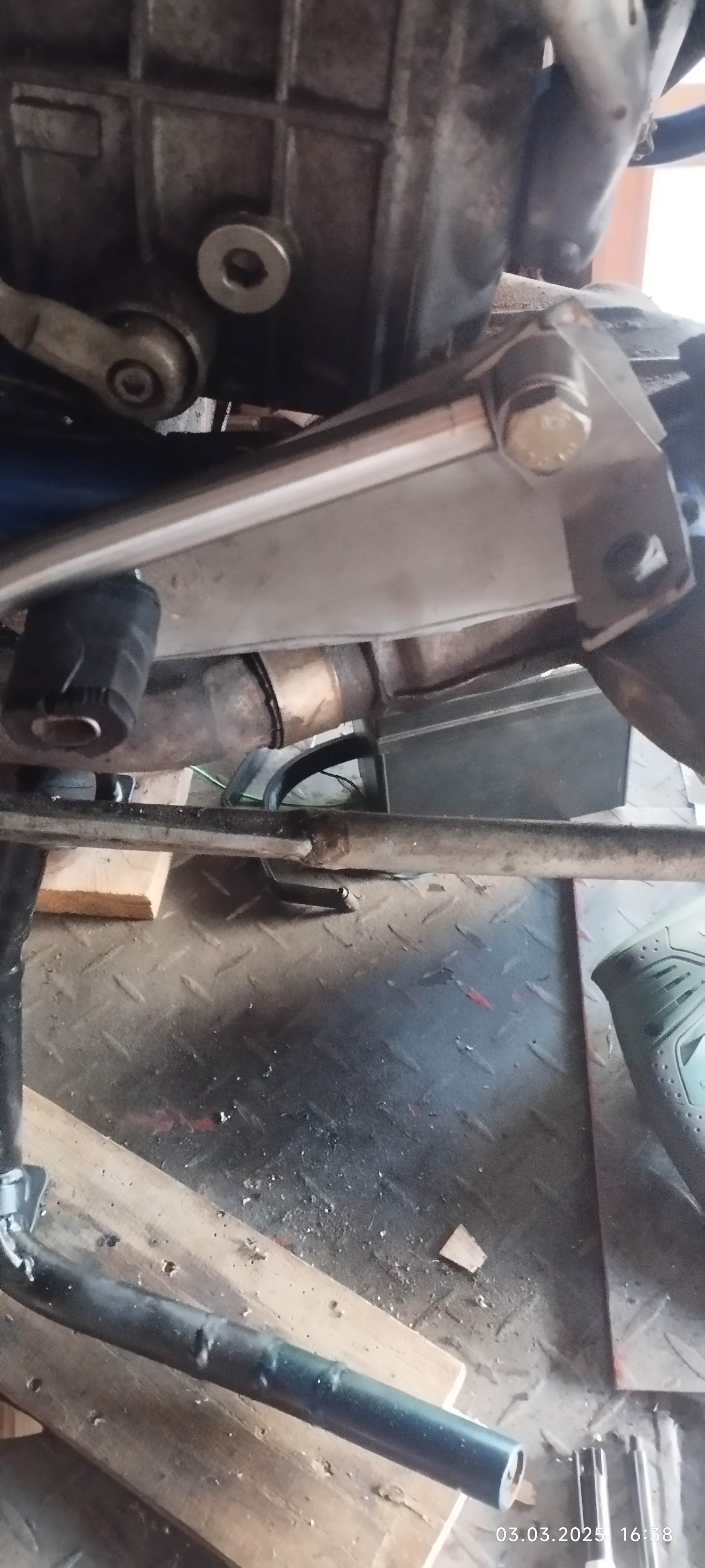

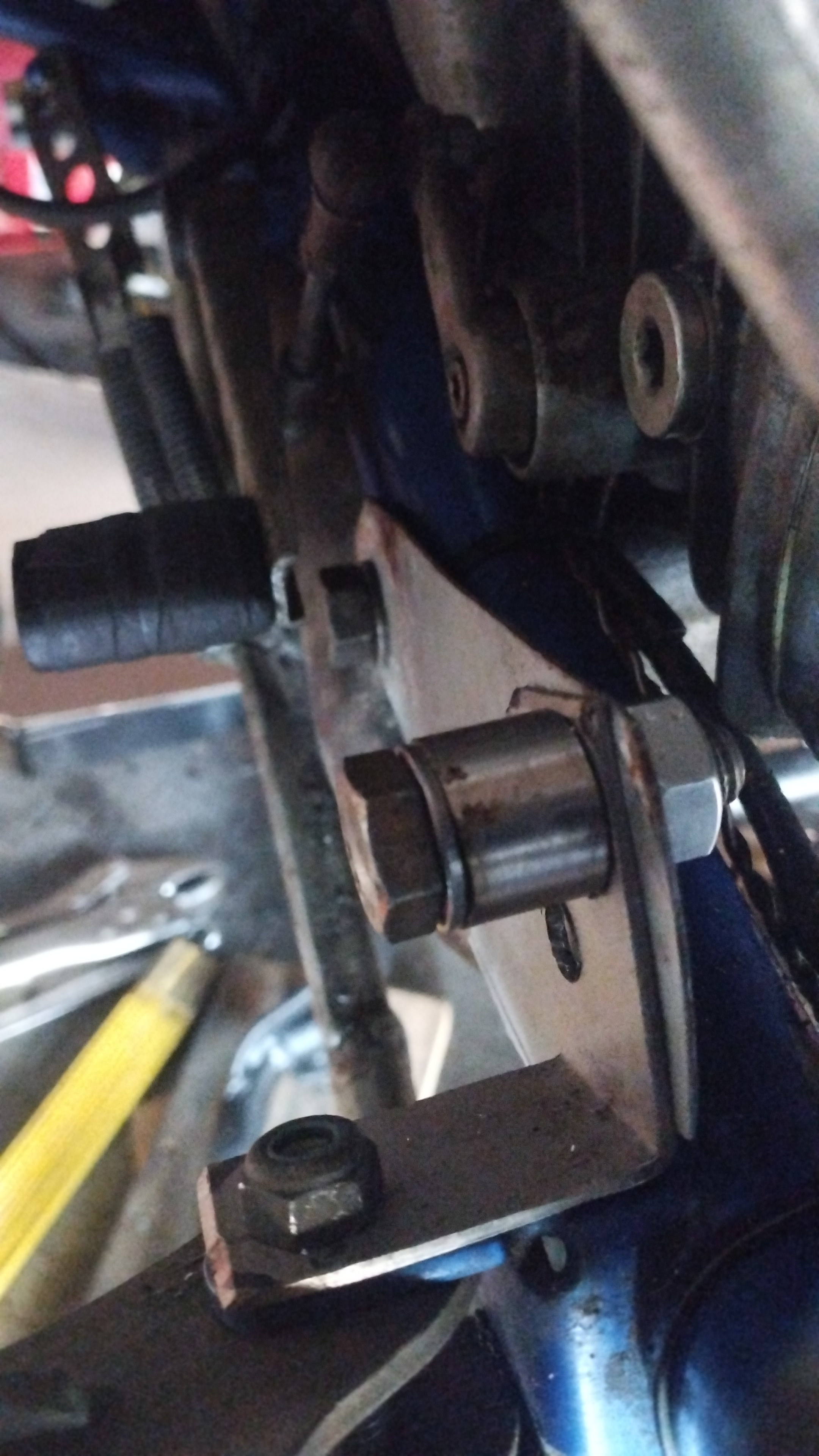

WA0006.jpeg[/attachment]ich habe nun den notwendigen BMW Getriebe Schalthebel mit anderer Anlenkung bestellt.
Das Projekt beginnt mit eine Pappschablone, die ich auf ein dünnes Blech übertragen habe, das dann ausgeschnitten / Geflext wird, so dass es provisorisch mal an dem M12 Motorhaltebolzen geschraubt werden kann, hinten geht es in den angeschweißten Fußrastenhalter mit einem lappen rein , so dass das erst mal nicht wegkann, oben auf der Halteschraube der Fußraste kommt ein Verstärkungswinkel zum Blech, der die neue Schalthebellagerung trägt, die besteht aus einer Buntmetallbuchse die das Halterohr des neuen Hebels führt, beides wird mit Beilagscheiben und einer M10 Schraube gegen den gebohrten Winkel zum Hilfsblech verschraubt.
Nun mache ich einen provisorischen Schalthebel d miter überlang auch nach hinten geht = Wippe
die Position der Lagerung und die Schaltwege müssen noch festgelegt werden.
Im Original habe ich jewels beim Runterschalten oder Hochschalten an der Stiefelspitze bei der R80 G/S 40 mm Weg gemessen. Das scheint mir viel..
Wie lange ist das bei der R100?

nachden 2 x anprobiert und fertiggestellt wurde ist das in Betrieb. Bilder ? ich schau mal ob ich auch was habe.
Man braucht auf jeden Fall einen anderen Hebel am Getriebe um eine Wagrechtere Anlenkung der Schaltstange zu bekommen, der Rest ist dann Voll einstellbar.
Über die Schaltstange ist der Fusspitzenhebel zu verstellen, über eine Separate Klemmung der Hackenhebel.
Das ganze in Lagern und schwarz Ral matt gepulvert.
