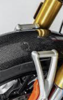

ich finde den Kotflügel der neuen BMW R12 einfach TOP.
Hat jemand eine Info, ob die Gleitrohre der R nine T
sprich R12 mit der der R1200R LC Baugleich sind?
Laut Bildern sieht ja die Aufnahme der 2 Schrauben
gleich aus.
Bildschirmfoto 2025-01-16 um 17.18.56.png (130.07 KiB) 143 mal betrachtet

Dazu müsste man wissen welche Gabelrohre bei der LC verbaut wurden. Es gab dort 2 verschieden Gabeltypen (mit/ohne ESA) dazu wurden die Teile-Nr. zwischenzeitlich ersetzt.
Am besten vergleichst du mal selbst in einem ETK wie:
https://www.ersatzteile-motorrad-bmw.de/bmw-motorrad oder dem Lebemann
