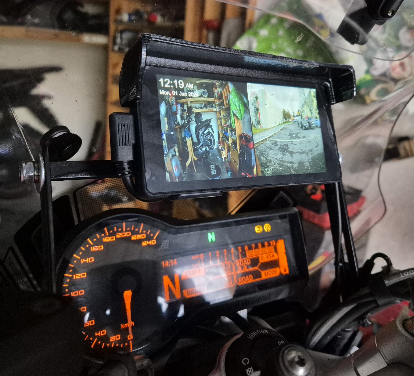

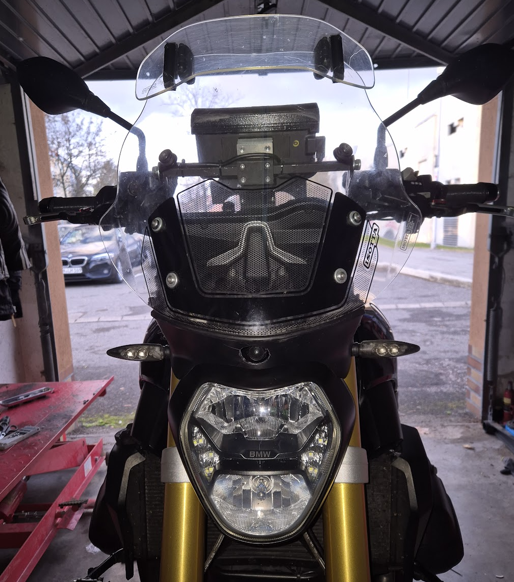

falls es Jemand interessiert, ich habe mir von Amazon ein derartiges Geärt zukommen lassen und gleich mal verbaut. Enthalten sind Fernbedienung und noch 2 Kameras. Die Cams nehmen sofort nach Einschalten konstant auf und überschreiben bei Karte voll.
Mit der FB kann man während der Fahrt die Rück-Kamera auswählen und hat so einen guten Überblick. Ein Foto knipsen geht damit auch und die Programme umschalten.

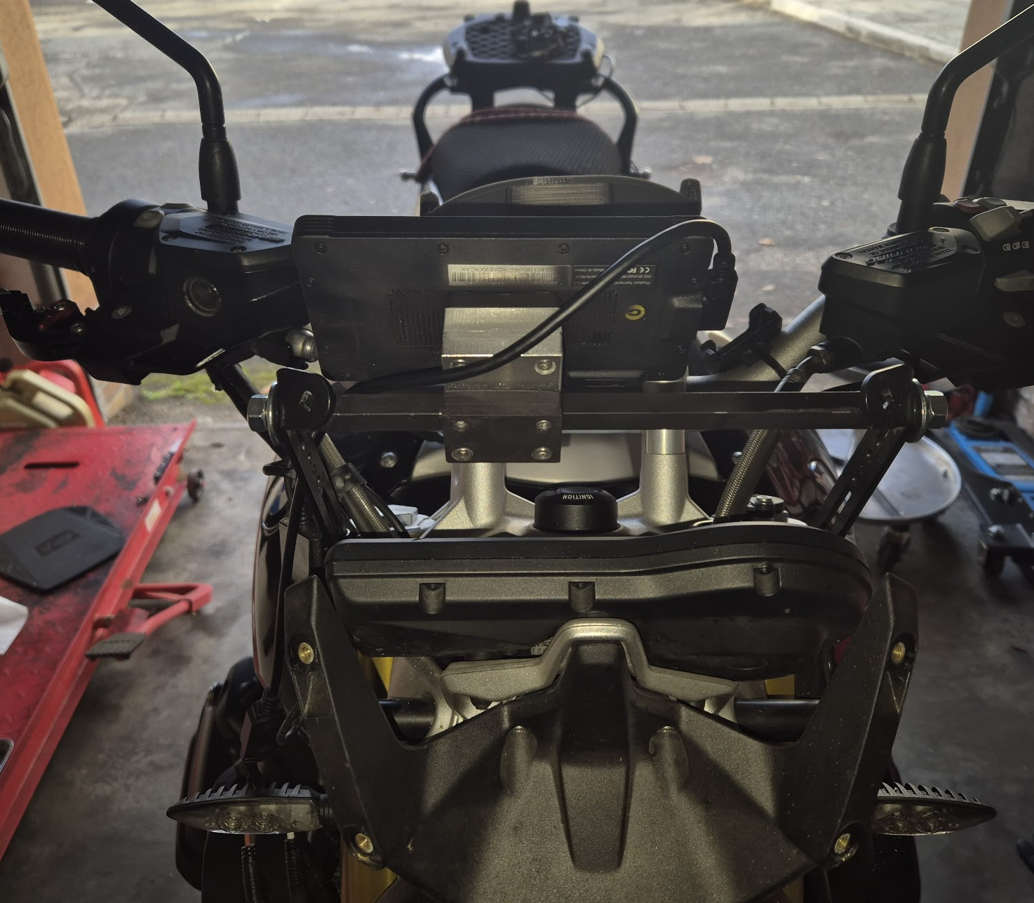

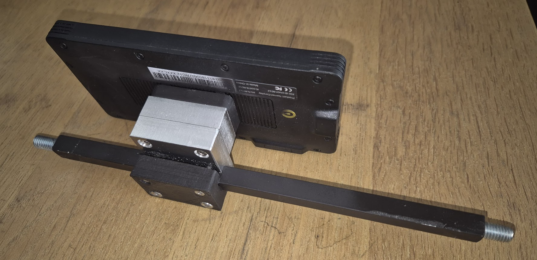

Der Halter ist selbst konstruiert und sollte so stabil wie möglich sein. Das Gerät wird jetzt mit 4 Schrauben gehalten. Es ist zumindest sehr fest und es braucht schon recht brutale Gewalt um es abzureissen.
Alles in Allem ist die Android Auto Funktion die ich nutze schon recht komfortabel und so weit oben angebracht sieht man endlich den Bildschirm auch ohne den Blick groß zu senken. Spracheingabe (Zieleingabe in Google Maps) per Mic im Helm klappt prima (muss das aber noch während der Fahrt testen). Ansonsten, bin ich ziemlich angetan von der Funktionalität für den schmalen Taler.

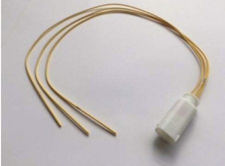

Der Anschluss erfolgt am Besten über die Car-Tool Lösung für Zusatzbehör/-geräte, wie z.B. bei TomTom Navis. Damit sicher gestellt ist, dass das Ding die Batterie nicht leer saugt.

Den original Reparaturstecker 3-polig zum Anschluss für Zusasatzgeräte an den CAN-Bus gibt es je nach Anbieter sogar ab rund 20,-€
z.B. hier bei der Amazone oder gibt es bei jedem Freundlichen (Krah&Enders ist einer)
https://www.amazon.de/dp/B0841QBH95/ref ... F9kZXRhaWw
Ist zwar für das Original BMW-Navi, kann aber natürlich auch für andere umgemünzt werden
