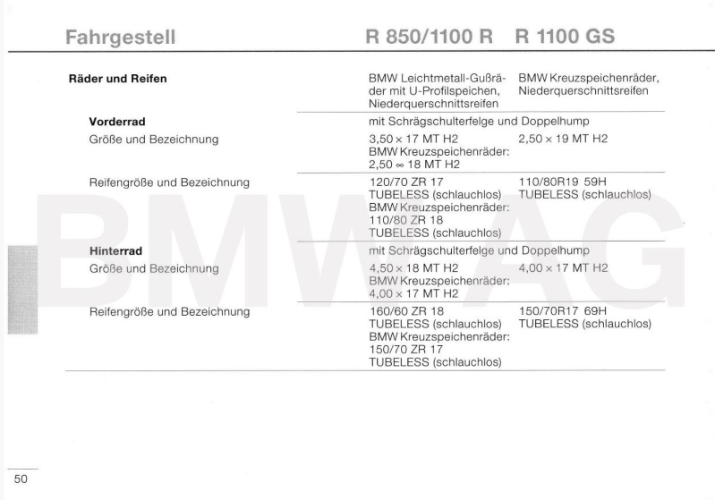

- Beiträge: 5226
Re: Reifenbindung
Bei FZG mit EU-Zulassung ist die Austragung recht simpel. Spannend wird es erst bei FZG mit einer alten ABE, also FZG-Brief. Da sind einige Prüfer noch am schwimmen. Obwohl auch dort, solange man die original Dimensionen und keine Umbauten/Umbereifungen fährt, eigenntlich alles klar sein müsste.
https://bmdv.bund.de/SharedDocs/DE/Arti ... der.html#1
Im Zweifel also immer den alten Brief und noch das "Service&Technik" Heft mit den technischen Angaben zum FZG von BMW bereithalten
Bspl. 850/1100er R/GS
https://www.bmw-bike-forum.info/downloa ... w&id=45773
Damit sollte es dann auch dort klappen

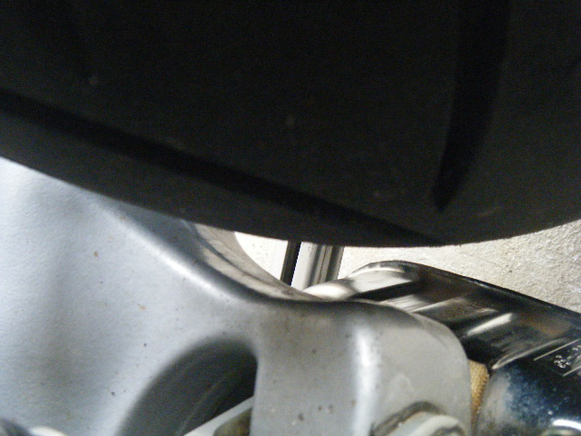

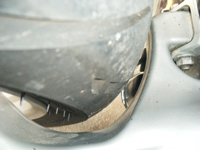

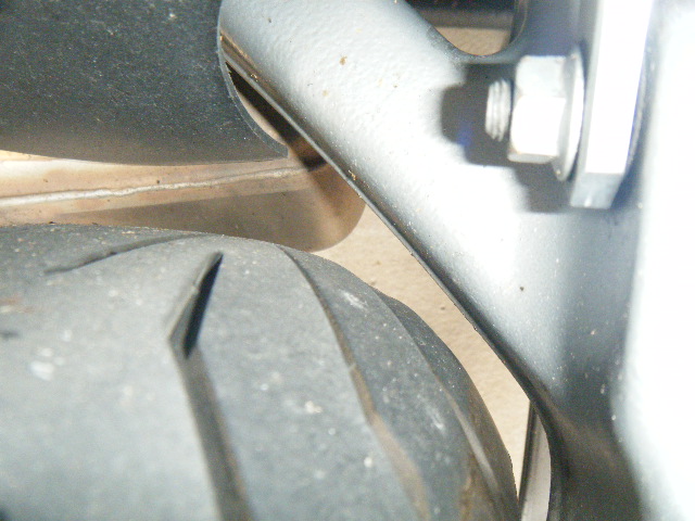

- Beiträge: 4301
Re: Reifenbindung
Das eine Bild an der Schwinge suggeriert null Abstand,
Nur da sehe ich Probleme, da der Reifen nur im Umpfang wachsen kann wenn er sich schnell dreht. Sogar ein Gürtelreifen könnte das, auch wenn er es wahrscheinlich nicht bei 250 tut.
Danke für deinen Bericht. ich hätte mir einen entspannteren Erbsenzähler gesucht.
Seitlich mindetsen 15 mm ? total weltfremd solche Vorgaben..bei der Schnell Fahrt wird das noch mehr..
- Beiträge: 4301
Re: Reifenbindung
Hab grad an meine R1100S mit 180/55 gemessen 17 mm ! Platz zur Schwinge mit Pilot Power 3 hinten und 3 mm Restprofil als ca 14 .. 15 mm Platz neu, Tendenz zunehmend.. Seitlich auch 14 mm Platz..
- stefan_ntr
- Beiträge: 600
Re: Reifenbindung
Hallo Teileklaus,
seitlich 9mm.
Aber interessant, dass die Abstände bei der 5,5 Zoll Felge und dem 180 Reifen eher größer sind. Wenn ich da mal eine Einzelabnahme mache messe ich vorher das nach und eventuell reicht es dann auch für eine Austragung. Aktuell stehen die 5,5 Zoll Felgen ohne Reifen in der Garage. Das wird erst ein Projekt wenn die 170 Reifen zum Wechseln anstehen.
Wie hast du gemessen? Motorrad auf dem Hauptständer, auf dem Seitenständer oder mit Fahrer im belasteten Zustand. Die DEKRA hat auf dem Hauptständer gemessen.
Danke für die Info
seitlich 9mm.
Danke für die Info
