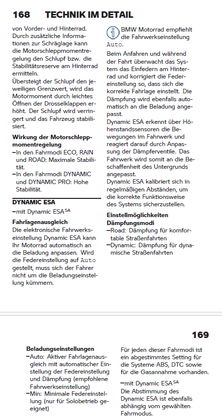

Hi @ all,
mir ist aufgefallen dass bei der Einstellung der Federvorspannung bzw. des Beladungszustandes nur die Punkte Auto oder Min zur Verfügung stehen. Meine erste RS hatte noch eine dritte Einstellung Max, die jetzt hier zu fehlen scheint. Kann diese Feststellung jemand hier bestätigen ... ?

laut Bedienungsanleitung Stand 4/23 gibt es nur Auto und Min.
(57.59 KiB) Noch nie heruntergeladen
