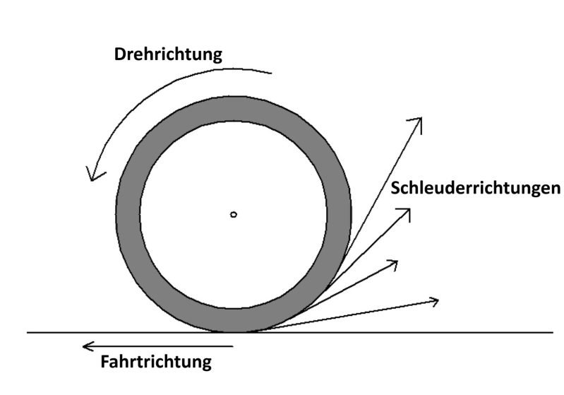

Steine kommen dort eigentlich nicht an. Vom Vorderrad kann nix kommen und vom Hinterrad dürfte alles schon abgeschleudert sein, zumal ja auch noch der Spritzlappen davor hängt. Deswegen bringen auch die viel gepriesenen Abdeckungen vor dem Hinterrad eigentlich nix, außer der Optik und dem Geldbeutel des Anbieters.
