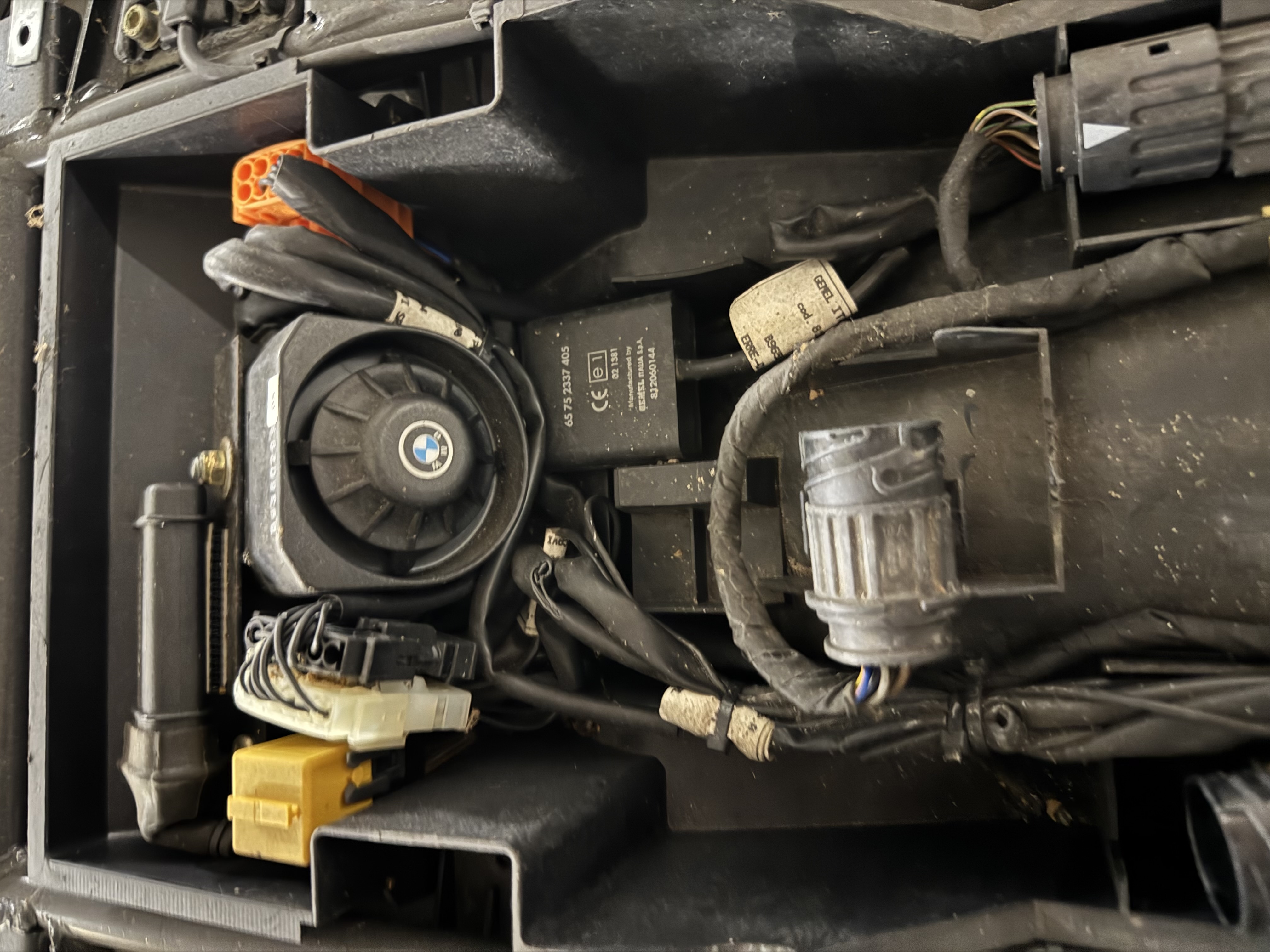

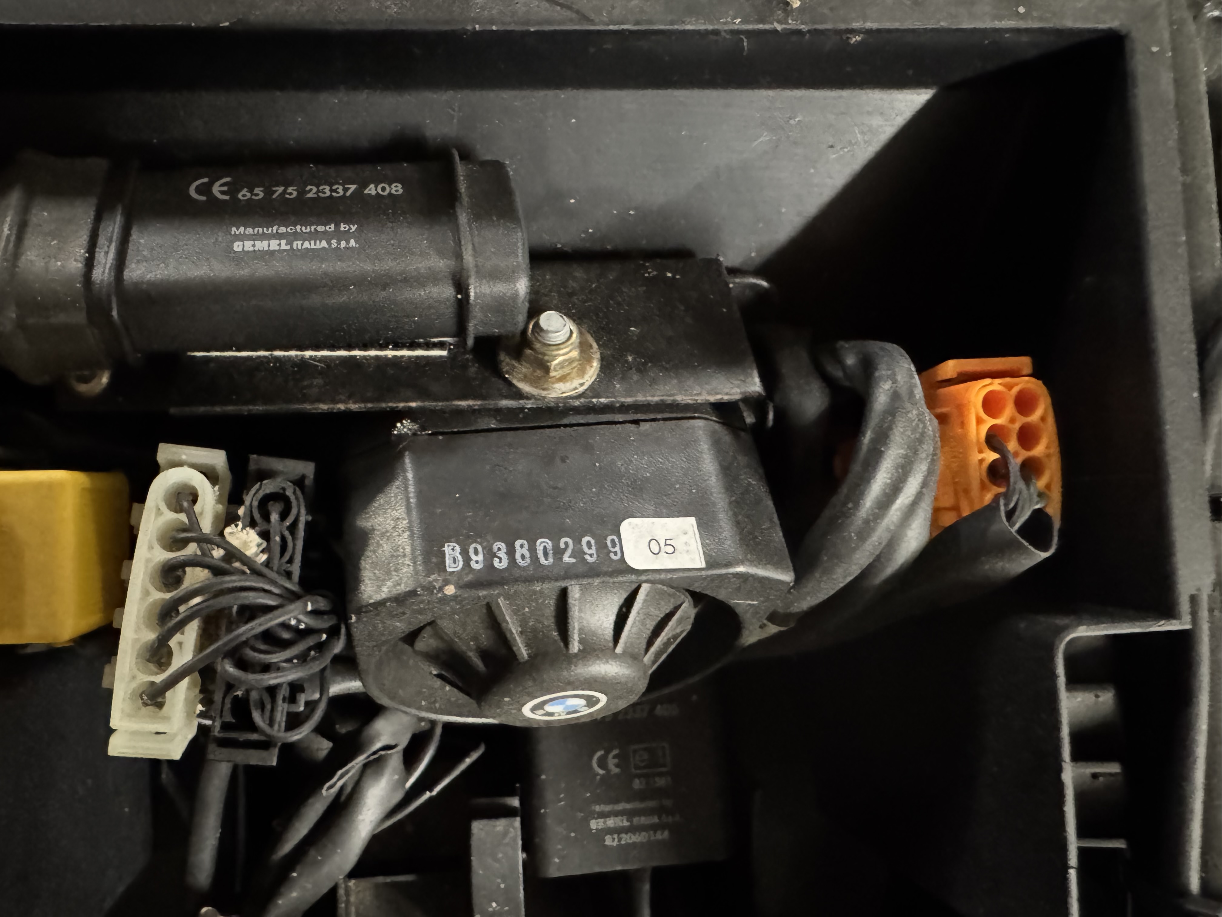

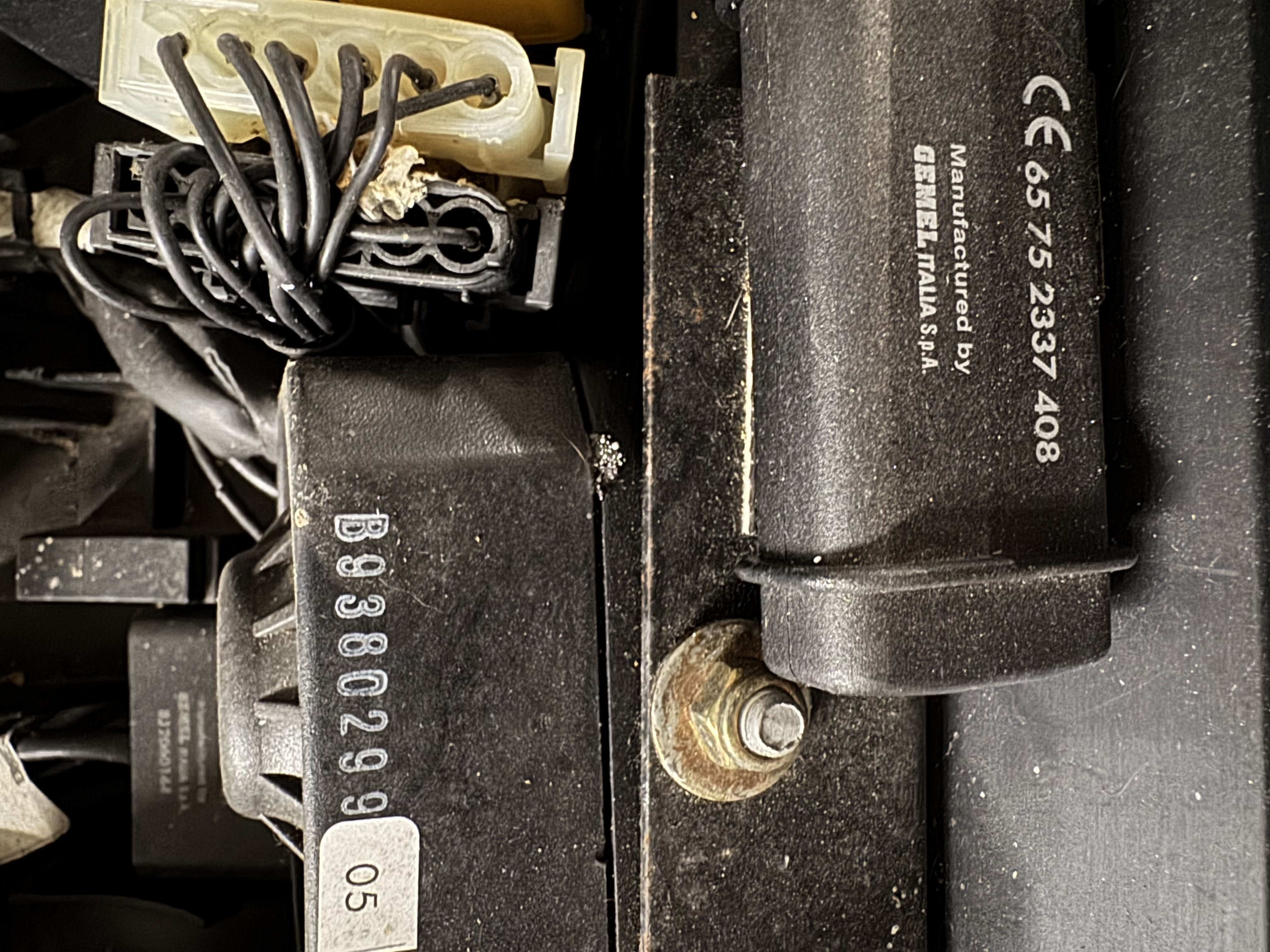

das Top Case habe ich demontiert und auch die darunter liegende Platte.
Der beißende Geruch kommt aus dem Teil mit dem BMW Emblem, siehe Foto. Offenbar ist dort auch irgendeine schwarze Masse ausgetreten, vgl. Foto.
Kann man dieses Teil einfach überbrücken?
Vielen Dank für eure Antworten und einen geruhsamen Karfreitag.
(1.96 MiB) Noch nie heruntergeladen
(2.72 MiB) Noch nie heruntergeladen
(1.72 MiB) Noch nie heruntergeladen
Liebe Grüße aus Essen
Stefan

StefanRuh hat geschrieben: 18. April 2025, 12:04 Der beißende Geruch kommt aus dem Teil mit dem BMW Emblem, siehe Foto. Offenbar ist dort auch irgendeine schwarze Masse ausgetreten
Das ist die Alarmanlage/Wegfahrsperre.
Die enthält einen eigenen Akku. Wenn da was ausgetreten ist und es riecht dann ist dieser Akku wohl hinüber (ausgelaufen).
Es ist nicht vorgesehen das Teil zu öffnen! -> komplett austauschen (oder ausbauen)
