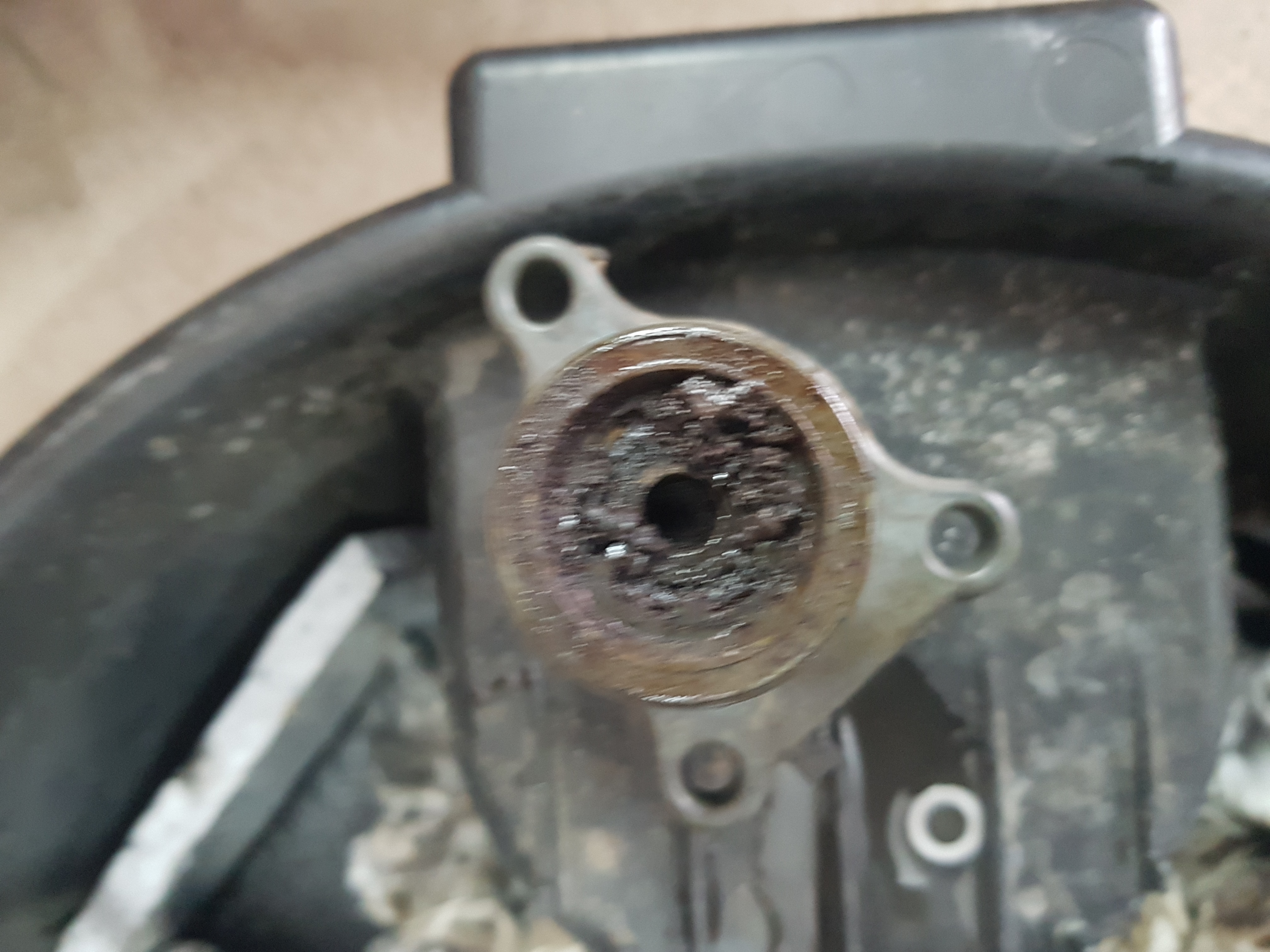

Dabei zeigt sich folgendes Bild:
- Innerer KNZ und Hohlwelle nebst Druckstange völlig verölt. Ob das Motoröl ist oder Bremsflüssigkeit (die Farbe ist braun) ist noch unklar. Getriebeöl ist es jedenfalls nicht, das würde ich riechen.
- Ich plane die Mitnehmerscheibe, den Simmering am Motor, den KNZ und den Filzring an der Druckstange zu ersetzen. Die ansonsten nötigen Teile aus Nebengewerken (Schrauben, Muttern, Dichtungen, O-Ring, etc.) natürlich auch.
- Lichtmaschine /inkl. Gummis) und Anlasser habe ich begutachtet und für i.O. befunden.
Vor dem Zusammenbau habe ich ein paar Fragen, da ich, aus hoffentlich verständlichen Gründen, diese Arbeit sehr ungerne nochmal machen möchte:
- Wo kommt die braune Schmiere in der Hohlwelle vermutlich her? Bremsflüssigkeitsverlust im KGZ hatte ich jedenfalls auf 3tkm nicht, allerdings einen sehr undefinierten, manchmal nachlassenden Druckpunkt.
- Ist es wirklich empfehlenswert, den in manchen Beiträgen empfohlenen zusätzlich Ablauf per Schlauch für eventuell austretende Flüssigkeiten am Anschraubflansch des KNZ am Getriebegehäuse zu installieren?
- Das Getriebe ist augenscheinlich an allen Wellen dicht, sollte man trotzdem hier was erneuern?
- Wie richtet man die 2 Kreuzgelenke der Kardanwelle zueinander aus? Aus meiner Berufspraxis kenne ich die Einbauvorschriften für Industrie-Gelenkwellen. Das WHB gibt hierzu nichts her, Markierungen kann ich auch nicht entdecken. Wenn die Schwinge drin ist, erkennt man auch die Lage des vorderen Gelenks nicht mehr. Einfach beliebig möchte ich die Gelenke nicht zueinander anordnen, da befürchte ich Vibrationen.
- Gibt es noch weitere Tips für den Zusammenbau?

Es wird Bremsflüssigkeit sein, da reichen ein paar Tropfen über die Zeit, dann hast du die dunkle Pampe.
Das Ganze vermischt mit Kupplungsabrieb, sieht dann so jämmerlich aus...
Eine Ablaufbohrung habe ich nicht gefräst, wenn das Ganze nochmal so lang hält, nach der Reparatur, bin ich zufrieden.
Die Welle mußt du dir selber Makieren, und zwar so, das beide starren Gabeln auf eine Höhe sind.
Wenn du das nicht beachtest, wird sie schnell kaputt gehen.
Wenn sie nicht genau passen, nochmal um 180 Grad versetzt montieren.
Hatte immer einen Farbpunkt, zur Montage, drauf gemacht.
Welle auf die Getriebeausgangswelle schieben, bis sie gesichert ist, Gegenstück auf die Endantriebswelle geschoben, bis sie gesichert ist, jetzt beides zusammenführen.
Bißchen tricki, geht aber.
Über die Getriebedichtringe solltest du mal nachdenken, nicht das hinterher der Dichtring der Getriebeeingangswelle undicht wird, gleicher Schaden, Kupplungsausfall.
Man könnte das Getriebe auch nach Bonn schicken, da kümmert sich jemand drum.....

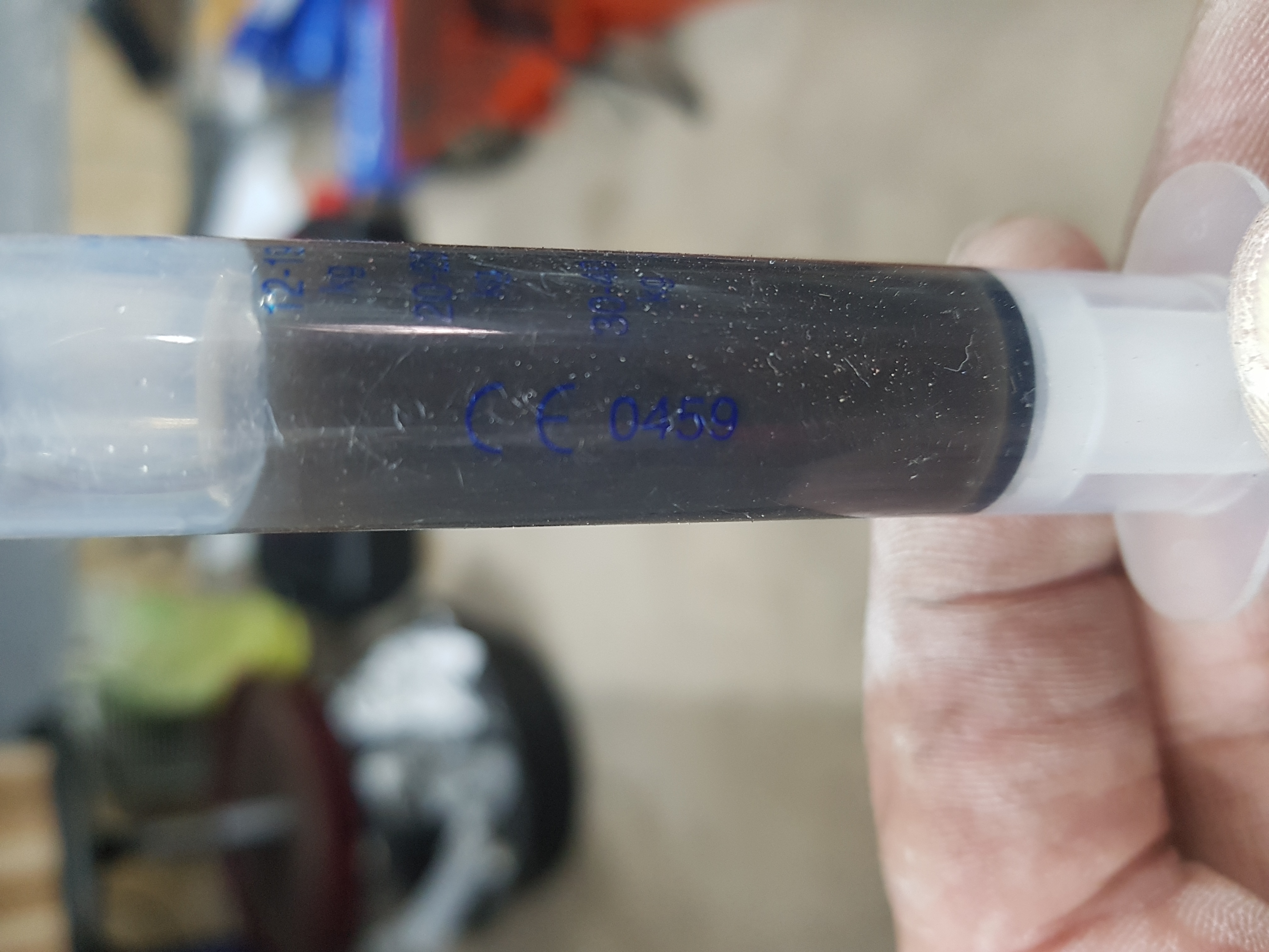

Ich bin letztes Wochenende mit meiner K1200RS gefaheren als die Drehzahl beim beschleunigen erst hoch ging und dann das Tempo hinter her kam.
Kurze Zeit Später griff der Kupplungshebel mal ins Leere mal ging er gar nicht mehr zu ziehen. Jeweils ohne das die Kupplung noch getrennt hat.
Zwischen Getriebe und Kupplung kommt schwarzes GetriebeÖl raus das vor 200km gewechselt wurde.
Bin dann mit vorsichtig schalten ohne Kupplung und Abwürgen und Anlassen / Anrollen nochmal 50km gekommen. Dann hat sich der 4 Gang permanent eingelegt und weder bei laufendem noch bei stehendem Motor wechseln lassen. Bin so dann nochmal 20km heim. Mit Umwegen über die Autobahn weil keine Ampeln etc.
Jemand eine Idee was alles kaputt gegangen ist und was die Ursache war?

Bei mir hat der Kupplungsnehmerzylinder Luft gezogen, der ganze Kupplunsdreck war bis im Ausgleichbehälter gewandert.
Ich konnte nicht mehr Schalten, erst nach mehrmaligen Pumpen gibg es wieder, ein paar Minuten.
Das wird bei dir kein schwarzes Getriebeöl sein, sondern Bremsflüssigkeit mit Kupplungsabrieb vermischt.....
Bremsflüssigkeitsstand im Ausgleichsbehälter iO...?

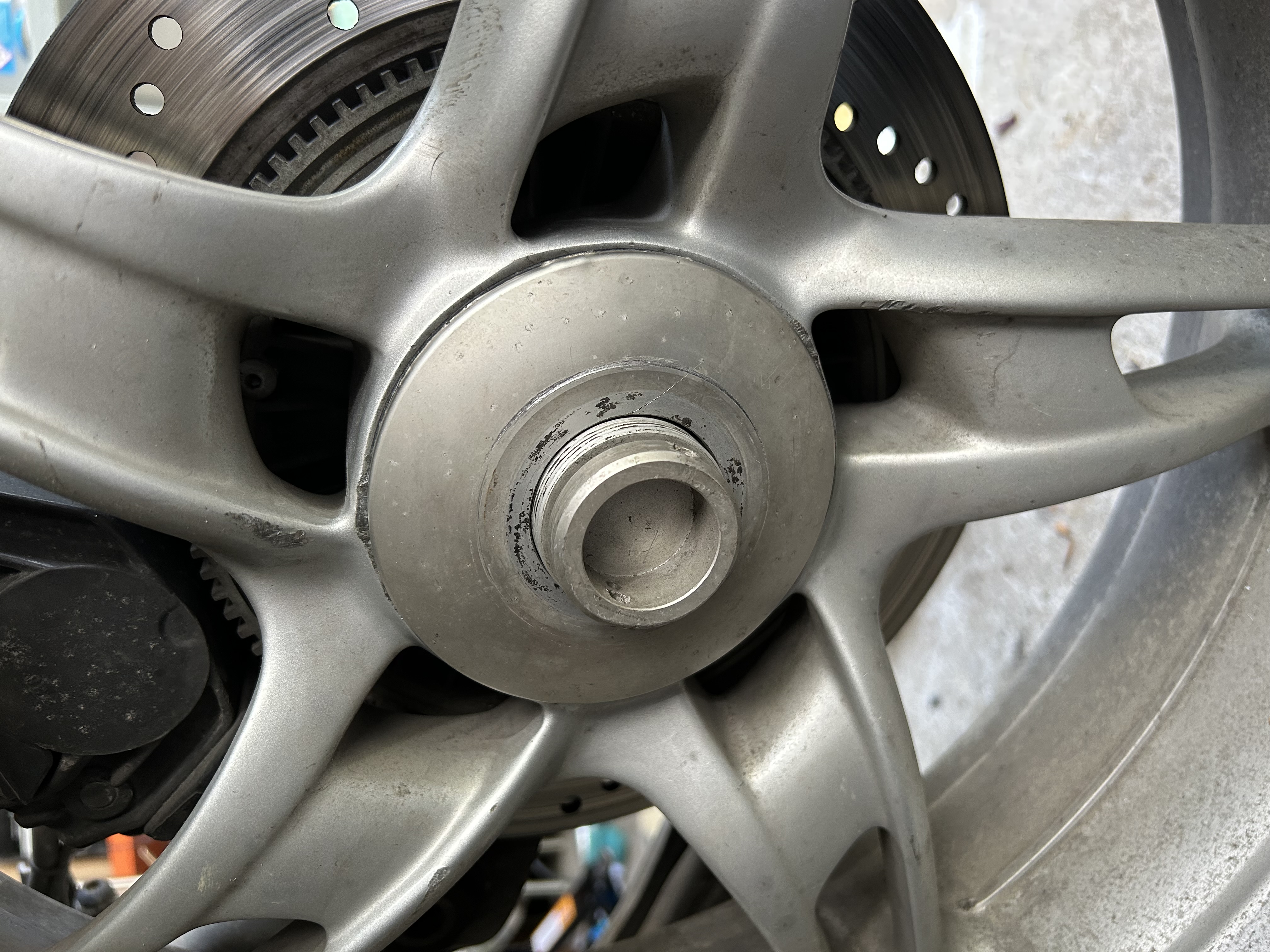

Ich verzweifle ja schon am Hinterrad. Wie bekomme ich die Platte unter der 55mm Schraube raus um an die Schrauben zu kommen? Siehe Bilder. Bin wie immer sehr dankbar für eure Hilfe.

- wolfgang
- Beiträge: 15292
- Wohnort: Karlsruhe
Re: Das leidige Thema Kupplung
Die Zentralmutter inkl Abdeckung ist doch nur zur Zierde. Die Abdeckung wird wohl etwas kanten. Klopf mit einem Gummihammer einmal dagegen, damit sollte sie sich lösen.
- joerg58kr
- Beiträge: 5013
Das dürfte das Wunderlich Teil sein. Im Zweifel aber beim Wunderlichen noch mal nachfragen, da bei der K12 die 5. Schraube in Mitte eigentlich genutzt wurde.

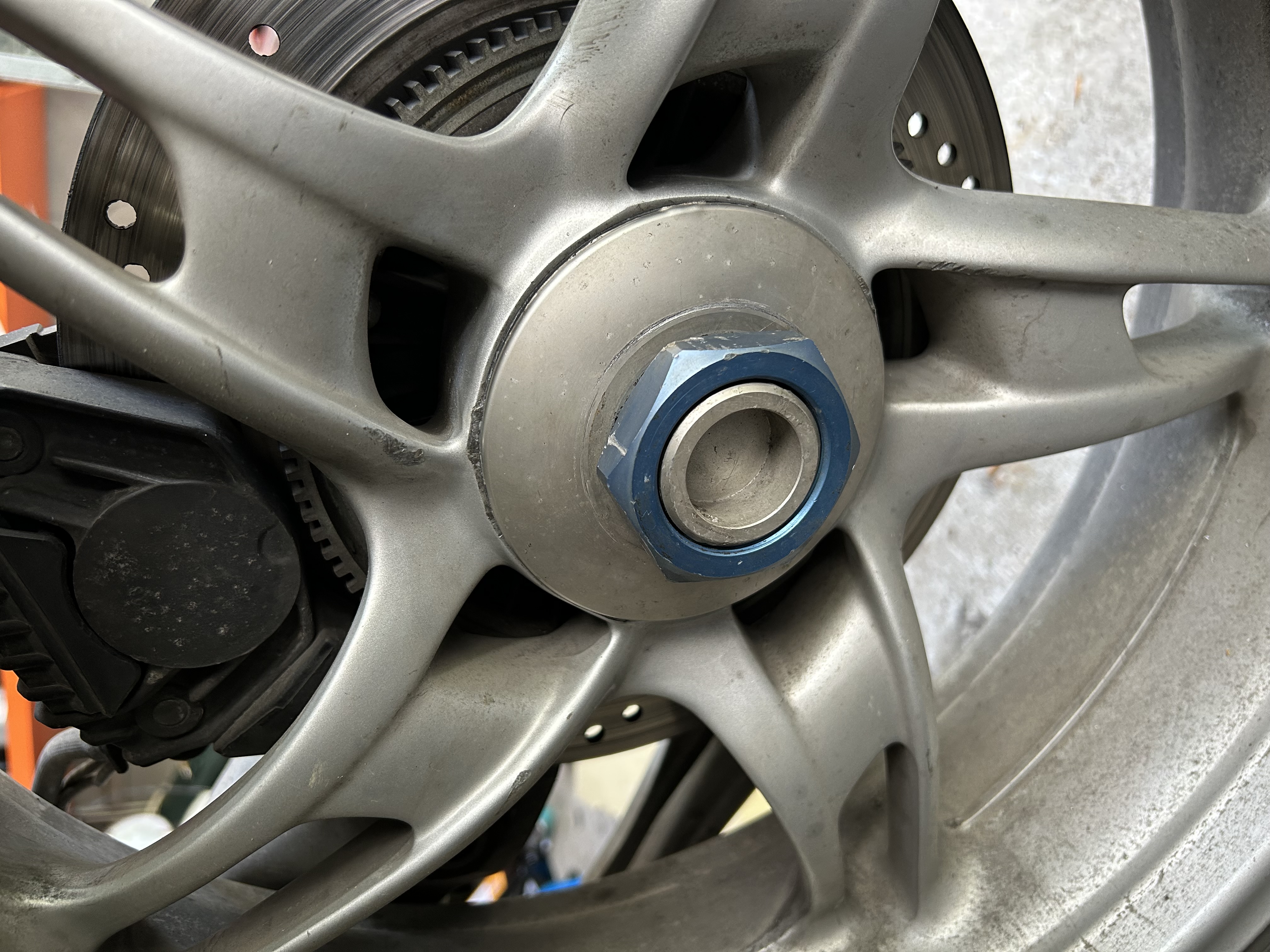

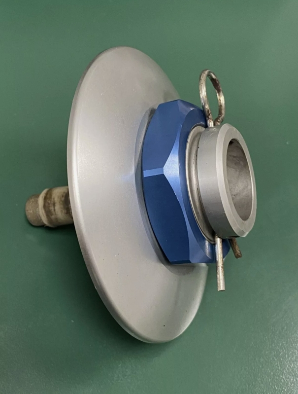

- Nikima23
- Beiträge: 36
- Registriert: 22. Mai 2024, 10:22
Für jeden der Zentralmutter Abdeckung K1200RS K1200GT sucht.
Man muss die Zentralmutter mit dem PIN rausdrehen. Darunter ist dann eine Spezial Schraube.

- wolfgang
- Beiträge: 15292
Ich denke auch, für die k ist es nicht gemacht. Die 5. Radschraube gab es nur bei den K's.

- joerg58kr
- Beiträge: 5013
Richtig Wolfgang, für die K12 eigentlich gar nicht zulässig. Im Gegensatz zu den Boxern war die 5. Radschraube bei den K12 vorgegeben, die Boxer hatten bei teils identischer Felge dort nur eine Verschlußkappe Teile-Nr 36 31 7 665 843, bei den Ziegelsteinen halt zwingend eine 5. Radmutter.
Übrigens auch praktisch bei der Radmontage
- wolfgang
- Beiträge: 15292
Ich denke, die "Spezialschraube" ist eine hohlgebohrte radschraube.
