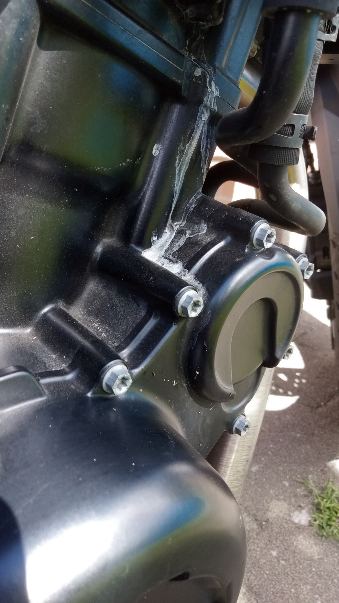

Bei einem Zwischenhalt stellte ich eine Kühlmittelleckage fest.
Der Ursprung der Leckage war die Schraube an der Kühlwasserpumpe (Pfeil auf dem Gehäuse).
Nach Recherchen im Internet habe ich mir den Dichtring, der unter dieser Schraube steckt, bestellt, da offensichtlich die Schraube innerhalb der Gehäusedeckeldichtung liegt und nur durch den Dichtring ein Kühlmittelaustritt verhindert wird.

Unten ein Bild des Kühlwasseraustritts in 2020. Die Pumpe wurde gewechselt weil die Werkstatt der Meinung war das muss sein. Kosten damals
312,49 € Brutto.

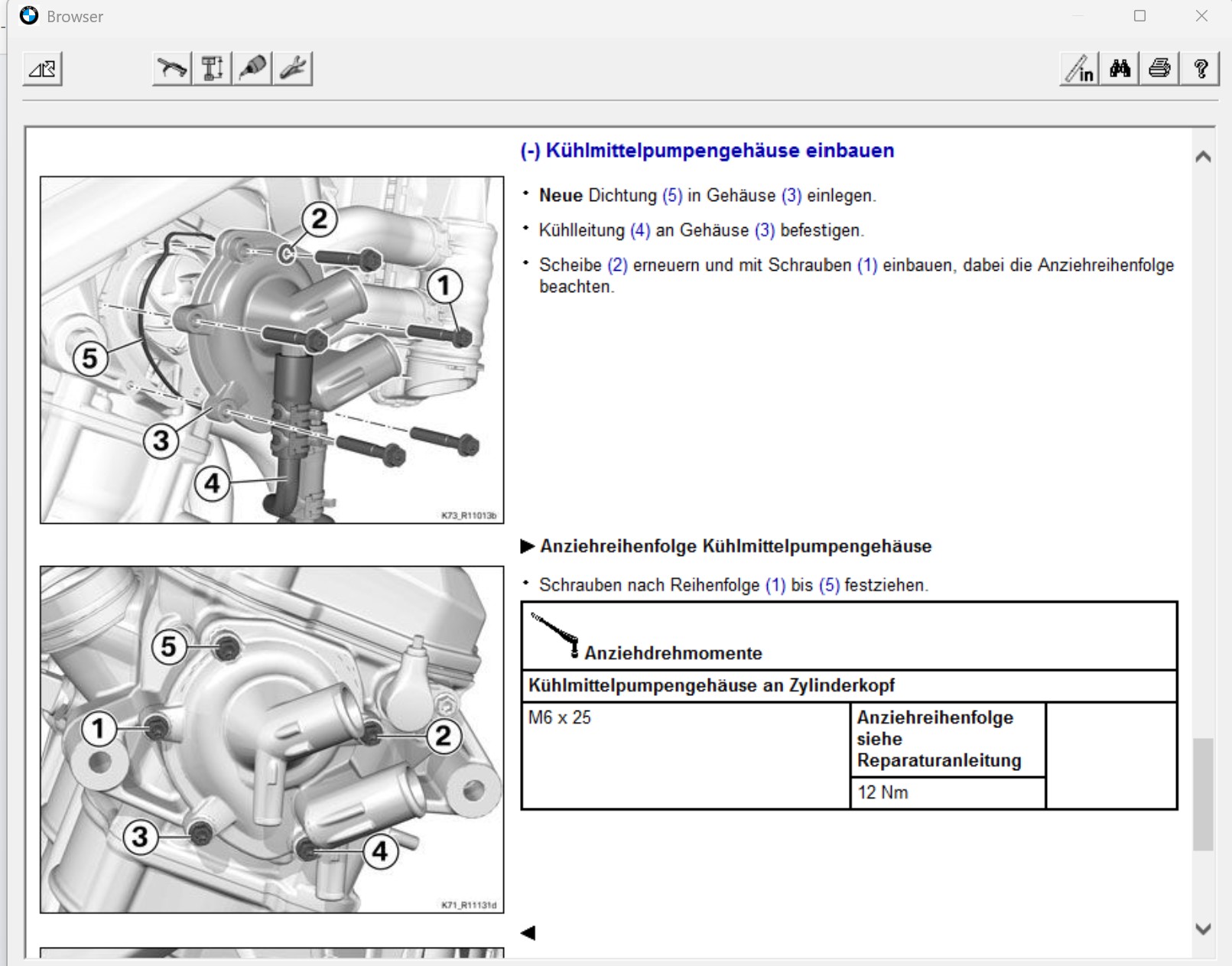

Die erste PDF zeigt das Schadensbild zur Zeit und die 2. PDF ist ein Screenshot aus dem Internet mit der Explosionszeichnung der Pumpe.
Bestellt habe ich das Teil Nr.: 11142343240.
Ich hatte gehofft nur einfach die eine Schraube zu lösen, die neue Dichtung einzusetzen und dann mit 12 Nm anzuziehen.
- Schadensbild 2020 vor Pumpenwechsel
- (628.99 KiB) Noch nie heruntergeladen

Könnte funktionieren, wäre zumindest einen Versuch wert. Der Dichtring ist mit 2,26€ ja auch kaum die Rede wert. Laut den Fotos handelt es sich auch um die letzte Schraube #5 in der Reihenfolge. Wenn es ganz hart kommt muss die Pumpe halt eine komplett neue Dichtung bekommen. Kostet auch nicht die Welt (12,55€). Die 12Nm sind halt nicht zu unterschätzen. Freihand ist man da sehr schnell drüber. Die Dichtung benötigt Bewegungsraum um zu arbeiten. Wenn sie zu sehr gequetscht wird, weil die Schraube zu fest angezogen wird, funktioniert sie halt irgendwann nicht mehr richtig. Gerade dort wo es zwischen kalt & heiss hin und her geht.

abputzen und genau schauen,
- kommt es an der Schraube,= Aludichtring/ ggf plus Silikon Dichtmasse aushärtend ?
- kommt es an der Trennfuge = Pumpendeckeldichtung neu
Ob die Reihenfolge der Schrauben so seligmachend ist??
Gut gleichmäßig handrundum angezogen bis überall die 9.. 12 Nm sind..
