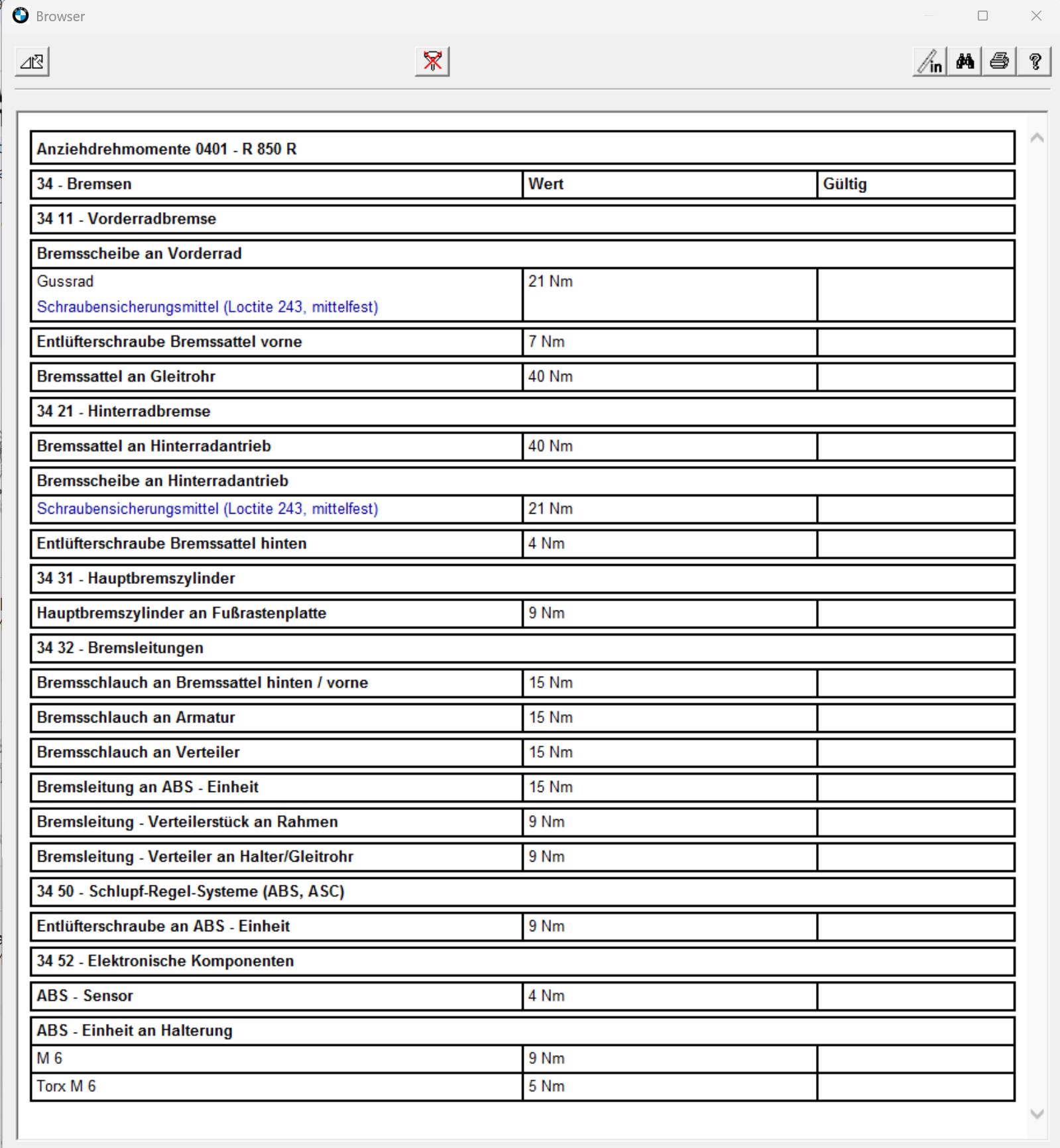

Moin in die Runde,
mit wie viel Drehmoment sind die 4 Verbindungsschrauben an den Bremssätteln anzuziehen (Loctite ?). Im Werkstatthandbuch steht, dass die Sättel nicht zu zerlegen sind .. daher auch kein Hinweis auf das Drehmoment.
R850R (259) - Standard Bremssattel Brembo
- Anzugsmomente Brembo R850R
- (460.65 KiB) Noch nie heruntergeladen

Meine Vermutung ist das die Schrauben zwischen 105-135 Nm angezogen werden. Leider jedoch nichts zu finde .. ;(
