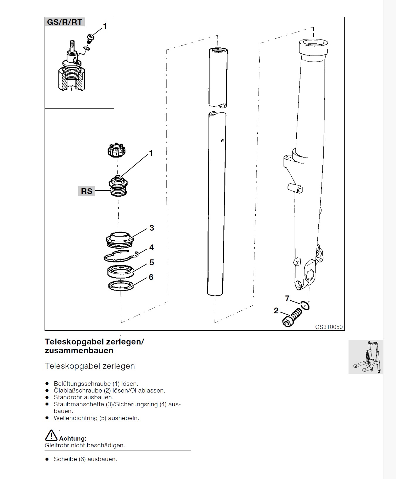

Jetzt muss nur noch neues Gabel Öl drauf. In den üblichen Videos oder Unterlagen wird der Öl Wechsel gut beschrieben, nur da kommt jetzt mein Problem, Ich habe eine Gabel über die Ich so richtig keine Infos finde. Bei meiner sind an der oberen Gabelbrücke wo man die Mutter mit einem 14er Steckschlüssel lösen muss, anstatt der normalen Gewinde Enden jeweils 1 Ventil für Druckluft sieht aus wie ein Autoventil. Ich habe versucht im Netz Infos zu bekommen ohne großen Erfolg. Das einzige was Ich erfahren habe das BMW bei den ersten Modellen der 1100 RS auf Wunsch eine Druckluftunterstützte Federgabel als Sonderausstattung geliefert hat wurde aber nicht oft gemacht.
Weiß jemand ob die von in meinem Motorrad beschriebene Gabel so eine ist und wenn ja Ölwechsel wie die Standardgabel und wieviel Bar muss auf die Gabel

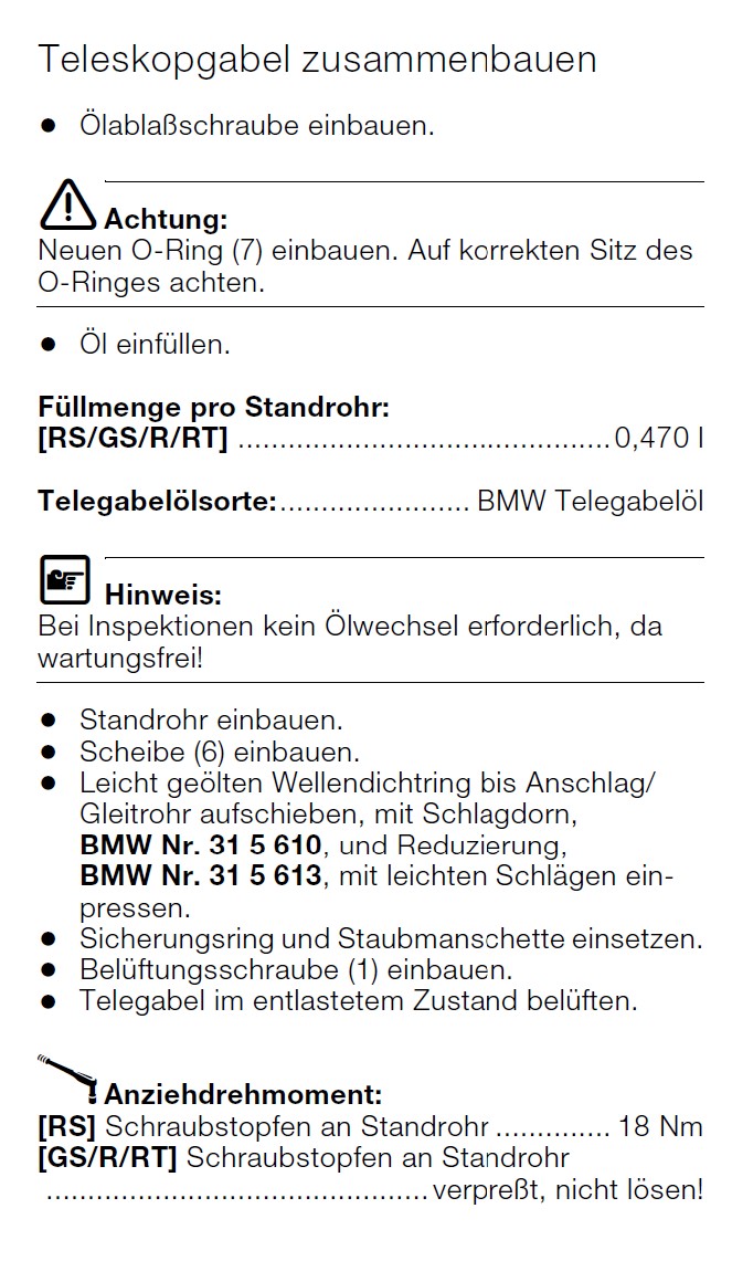

Die Telelever-Gabel der 259/R11RS ist eigentlich wartungsfrei. Sicher nach 30 Jahren kann man die Suppe auch mal tauschen. Das Öl dient aber nur der Schmierung der Gabelholme.
Federung/Dämpfung übernimmt ausschließlich das verbaute Federbein. Da ist nach der langen Zeit/KM eher mal nach Ersatz gefragt.

Die einzige mir bekannte Änderung die BMW zwischen der 0-Serie von 1993 und dem MJ 1994 in die Serie einfließen ließ, war eine etwas härter abgestimmte Druckstufendämpfung des vorderen Federbeins.
Die Belüftungsschraube Teile Nr. 31 42 2 311 978 dient lediglich, wie der Name schon sagt der Belüftung, besseren Ablassen/Druckausgleich des Gabelöls.
Ferderung/Dämpfung ist Sache des Federbeins
. Die Telelevergabeln sind nicht mit normalen Telegabeln zu vergleichen
