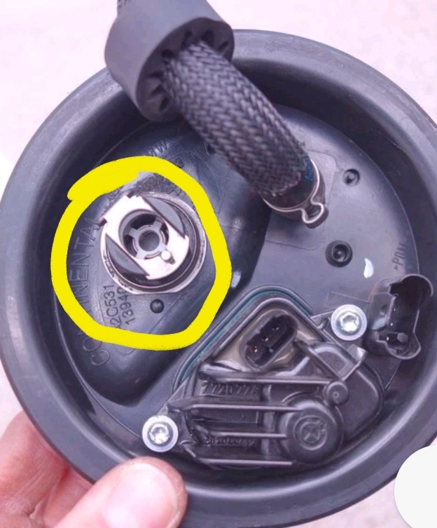

Hallo zusammen, haben am Wochenende nen kurzen Ausflug nach Nürnberg gemacht dabei ist warum auch immer ein Anschluß der Benzinpumpe gerissen (Kraftstoff spritzte raus als wärs ne wasserpistole) Meine Frage wird in solchen Fällen die komplette Pumpe getauscht oder ist das ein einzelnes Teil?

das ist ein bekannter BMW Garantiefall, der wird bei Undichtigkeit auf BMW Kosten mitsamt der Pumpe getauscht.
Kannste morgen abholen lassen..

ist ne alte Geschichte.. in vielen Foren berichtet. Sobald da Benzin auf die Strasse kommt werden sie Hellhörig. Tauschen kostenlos aus.
Hat mich grad gestern einer angefunkt steht bei Bozen/ Brixen unterwegs mit Benzin auf der Hose und dem Boden wo das im Schwall runterläuft, wird heute hoffentlich zu BMW gebracht. Gute Reise TOM..

sobald der Pumpenstutzen gerissen ist ist Brandgefahr und deswegen gab es in den USA Haue, also ist man hier nicht drauf aus, Stress zu machen! wenn einer undicht ist, dann fällt der drunter. Baujahr hin oder her...

Wenn du keine Kulanz bekommst, melde dich. Ich habe letzten Winter diese Stelle bei einer HP2 selber repariert, ist noch immer dicht.

Nicht bei jeder 1200er AC bricht der Anschluß, sonst hätte es wahrscheinlich schon lange einen Rückruf gegeben, bzw. wären die Dinger beim anstehenden standardmäßig Service getauscht worden. So besteht nur Handlungsbedarf, wenn dieser (Einzel-)Fall auftritt und dann scheint BMW ja auf Kulanz den Wechsel vorzunehmen. Eine Garantie gab es bei BMW nie und die Gewährleistung ist hier schon lange vorbei.
Was spricht also gegen ein anderes, früheres Modell, wenn es ansonsten gut oder sogar besser da steht. Eigentlich nur eine LC, wobei sich die letzen AC und die ersten LC preislich im gleichen Rahmen bewegen.

das ist für mich total unwichtig was da dran ist. Entweder die ist dicht oder ist von der Kulanz BMW abgedeckt. Will man sicher gehen dass das unterwegs nicht doch bricht fragt man den Besitzer, ob da schon mal was gemacht wurde.
Andere Sachen sind da wichtiger.
die Letzten Luftöl sind ausgereift gewesen und den ersten LC mM nach immer vorzuziehen.

es gibt auch ältere die schon einen neuen Pumpenflansch drin haben das ist unbegründete Angst es könnte was sein.
Wenn das Motorrad passt kaufen einen Punpenflansch für MIMIMI kaufen und reinbauen fertig.
Was ist wenn die Reifensensoren aussteigen? kosten auch 300.- Was ist wenn...
wenn man 5000 bis 8000 inverstiert ist das mit 350 oder 400 doch kein Akt?
Ansonsten habe ich einen Schnellstopfen dabei.

am Wochenende meine r aus Nürnberg abgeholt und nach Hause gebracht. 330 km keinerlei Beanstandungen.
Arbeitszeit bei bmw entlohnt Pumpe auf Kulanz (BMW Nürnberg)
Heimische BMW Werkstatt Zitat * auf garkeinen Fall ist das eile Kulanz Angelegenheit
Eine Marke zwei unterschiedliche Ansätze
