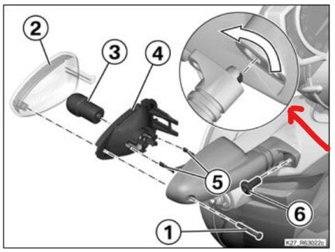

Hallo Namensvetter,
geht doch
Hast du die Schraube vom Blinker auch vollkommen gelöst und diese möglichst herausgezogen?
Danach muss der Blinker um 180° gedreht werden, eine Art Bajonettverschluß. Die Schraube dient nur als Drehsicherung, hält nix
geht doch

Danke Namensvetter,
das wird mir sehr helfen, wenn ich den neuen Blinker montiere. Nur muss ich erst die Demontage des alten Blinkers bewerkstelligen.
Ich habe gestern die Schraube (6) viele Umdrehungen gelöst, aber sie kam keinen Millimeter heraus. Ich werde es mit einem Tropfen Öl versuchen. Und außerdem löst sich der versprödete Plastiksockel des alten Blinkers ohnehin gerade in Staub auf (die Wirkung vieler Fahrten im Sonnenschein) und legt die Schraube (6) frei.
Dank Deiner Übersichtszeichnung kann ich heute Abend einen neuen Versuch starten.

Re: LED-Blinker vorn an K27 wechseln
Die Schraube (6) ist mechanisch gesichert, d.h. die Kontermutter im Scheinwerferhalter ist künstlich "verengt". Daher dreht sie sich gerne mit. Du mußt - wie schon geschehen - den Scheinwerfer mit Gehäuse komplett ausbauen. Wäre verwunderlich, wenn Du die Mutter nicht siehst. Es sollte eine 10mm-Sechskantmutter sein für M6.
Dank Deiner Unterstützung blinkt meine BMW wieder an allen vier Ecken.
Die Schraube (6) war eigenartigerweise nicht mit einer Mutter gesichert, sondern war in ein in den Lampenhalter verpresstes Messinggewinde geschraubt. Weil die Schraube ziemlich verrostet war, gab es keine Chance, sie heraus zu drehen. Das Messinggewinde drehte sich in der Plastik. Deswegen musste ich die Schraube samt Messinggewinde mit einer Zange herausziehen. Nach Entrostung habe ich das Messinggewinde mit Zweikomponentenkleber wieder in den Lampenhalter gepresst und den neuen Blinker nach Deiner Anleitung montiert. Er blinkt fröhlich!
Vielen Dank!
