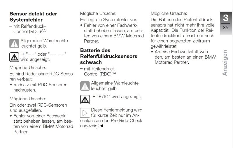

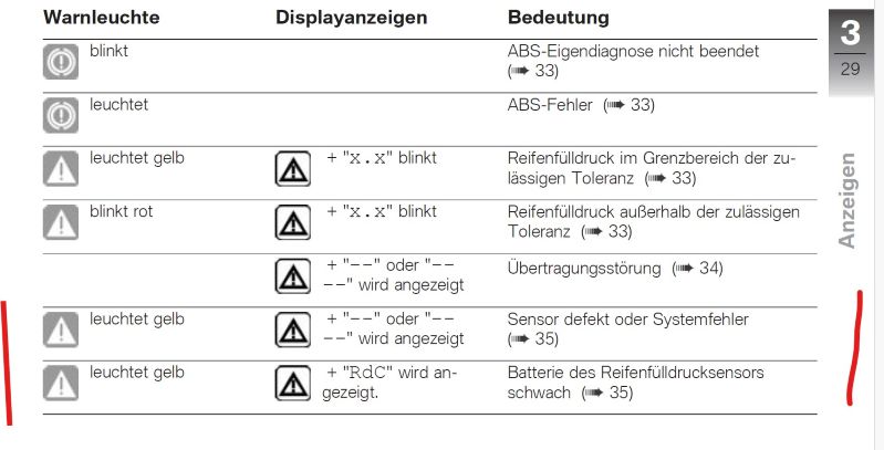

So ich habe jetzt nochmal in der BA von der F800ST meiner besseren Hälfte nachgesehen. Ohne weitere Angaben kann das alles Mögliche sein. Die gelbe Warnleuchte meldet von der DWA bis eben zu einem RDKS alles was keine eigene Warnleuchte hat und gibt dann im MFD an, worum es sich überhaupt handelt. Je nach Wertung in rot bzw. gelb, je nach Dringlichkeit blinkt dann dazu im Wechsel noch die KM-Anzeige.
Ich nehme mal an diese Eskalationsstufe rot + blinken ist noch nicht erreicht
Je nach Anzeige, also nur gelb, plus Zusatzmeldelung im MFD, sprich demnächst mal den Freundlichen anfahren:
