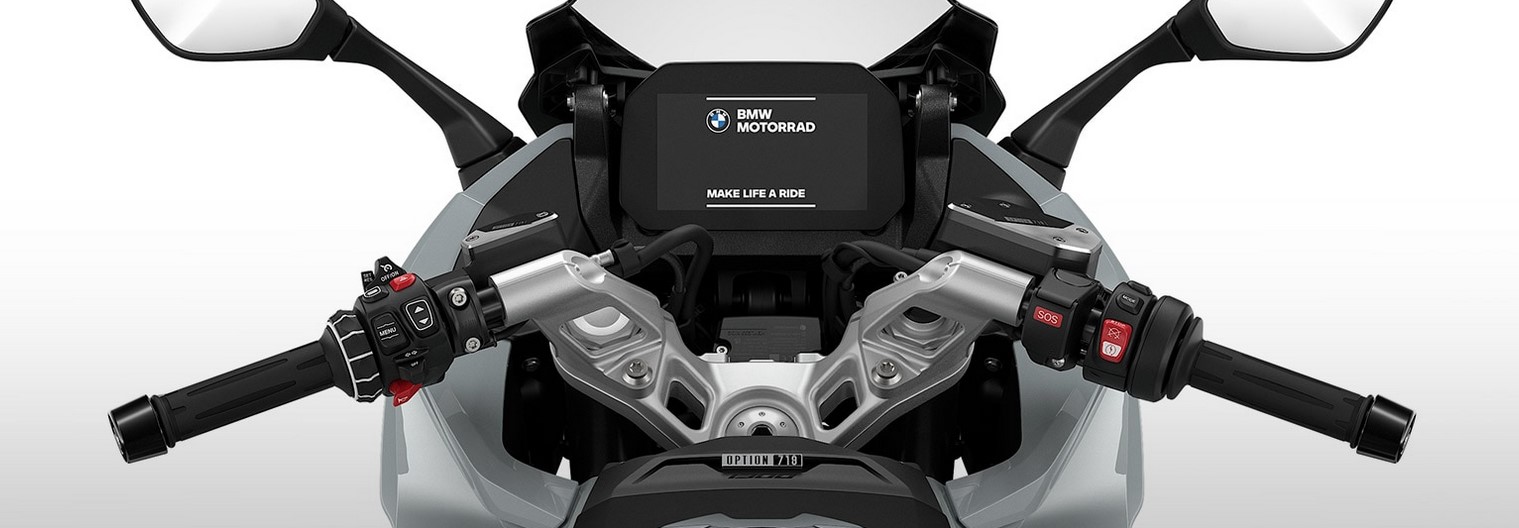

Bei der RS sieht es so aus, als wäre der Komfortlenker im Gegensatz zu den originalen "Lenkerstummeln" ein stark gekrümmter Rohlenker, falls das Bild passt. Dazu würde dann aber auch eine Gabelbrücke nötig sein..
Wäre dann eine deutlich aufrechtere Sitzposition.
Standard
Komfort

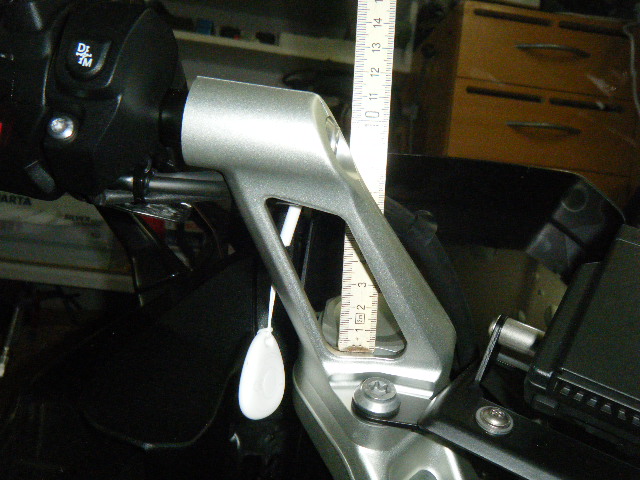

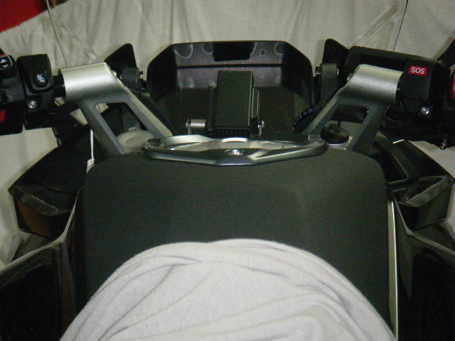

Sieht im Original so aus
VG Stefan
