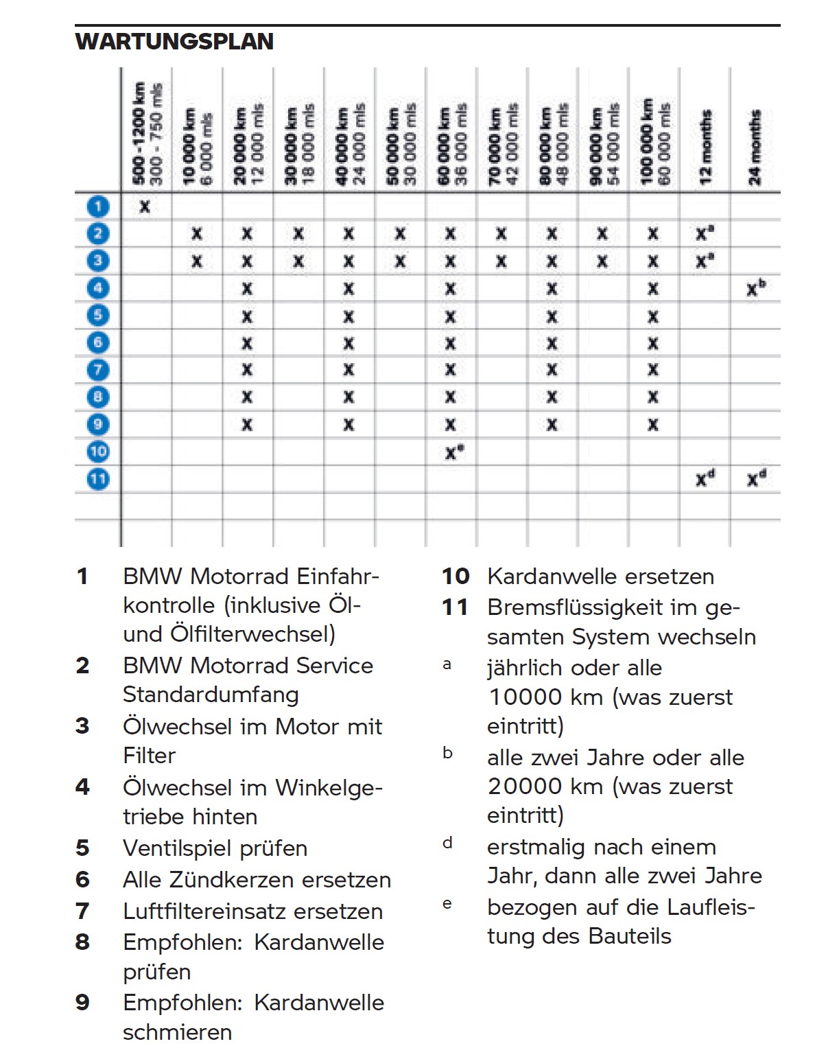

Na ja, bei der 40tsder ist außer dem Kardanwechsel eigentlich alles dabei was es gibt. Sämtliche Flüssigkeiten, Ventilspiel prüfen, dort kosten die Dichtungen alleine schon knapp 140€, die Prpfung des Kardan steht auch an, wenn man nicht im Wechselbereich von 60TKM ist (wird zumindest empfoheln), Kerzen, ...
Wenn man dann noch zu einer Werks-NL fährt
, auf dem Land bei einem freien BMW-Händler istr es bedeutend günstiger. Da koste der AW auch schon mal nur die Hälfte. Der nutzt vielleicht auch die Zylinderhabendichtung ein zweitesmal, weil er beim Ausbau aufgepasst hat und vorsichtigt war.
Meine 60er, die einen ähnlichen Umfabg wie die 40er hat bei meinem offiziellen BMW-Dealer 660€ gekostet. Den Kardanwechsel gab es auf Garantie, also für lau on top, obwohl ich seit der 20er nicht mehr bei ihm war, sonder nur noch in einer freien Werke, bzw. DIY.
Sicher kann man den "Service" nit Motoscan einfach wegdrücken bzw. auf neue Daten einstellen. Ob das allerdings sinnvoll ist
Service gewissenhaft in Eigenleistung (wenn man die Möglichkeit, Werkzeug und das Fachwissen besitzt), warum nicht oder eine freie Werkstatt ranlassen. Wobei die heute auch nicht unbedingt günstiger sind als ein normaler BMW-Händler, als eine Werks-NL sicher ja. Aber auch eine Freie nimmt heute 8-10€/AW netto
Motorradfahren kostet, wie Autofahren auch. Nur am Service und damit auch an der Sicherheit sollt man nicht sparen, zumindest nicht aus kostengründen schlampen und irgend etwas vernachlässigen, das geht i.d.R. nach hinten los und rächt sich nur noch teurer

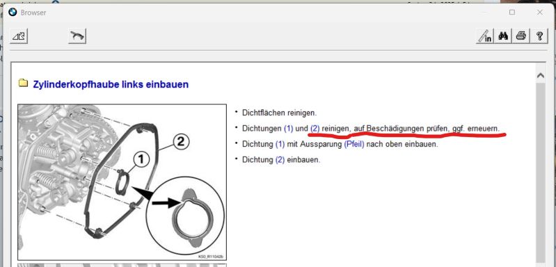

Ich habe nie verstanden, weshalb die Dichtungen jedesmal gewechselt werden sollen.joerg58kr hat geschrieben: 24. August 2025, 19:54 Ventilspiel prüfen, dort kosten die Dichtungen alleine schon knapp 140€
Vor Jahren habe ich meiner Werkstatt gesagt, sie sollen die Dichtungen nur tauschen, wenn sie defekt sind. War bisher nicht der Fall.
Mittlereile nach Ablauf der Garantie mache ich fast alle Servicearbeiten selbst und die Dichtungen sind seit Jahren die alten geblieben.

Das mit den Dichtungen finde ich auch krass. Unglaublich was die dafür aufrufen, 140€ ist schon dreist. Jetzt nach mittlerweile 8 Jahren und mindestens 4 Deckelöffnungen halten die bei mir immer noch dicht. Kann mir kaum vorstellen was daran kaputt gehen kann wenn die nicht falsch gequetscht werden oder altersrissig werden.

Gemäß Werkstattvorgaben von BMW sollen diese Dichtungen auch nur gereinigt werden, getauscht nur bei Beschädigung.
Da die Werkstätten aber schnell, schnell auf Zeit ohne Rücksicht auf Verluste arbeiten

Da hab' ich wohl mit meiner Werkstatt Glück gehabt: bis dato wurden sie nie berechnet
