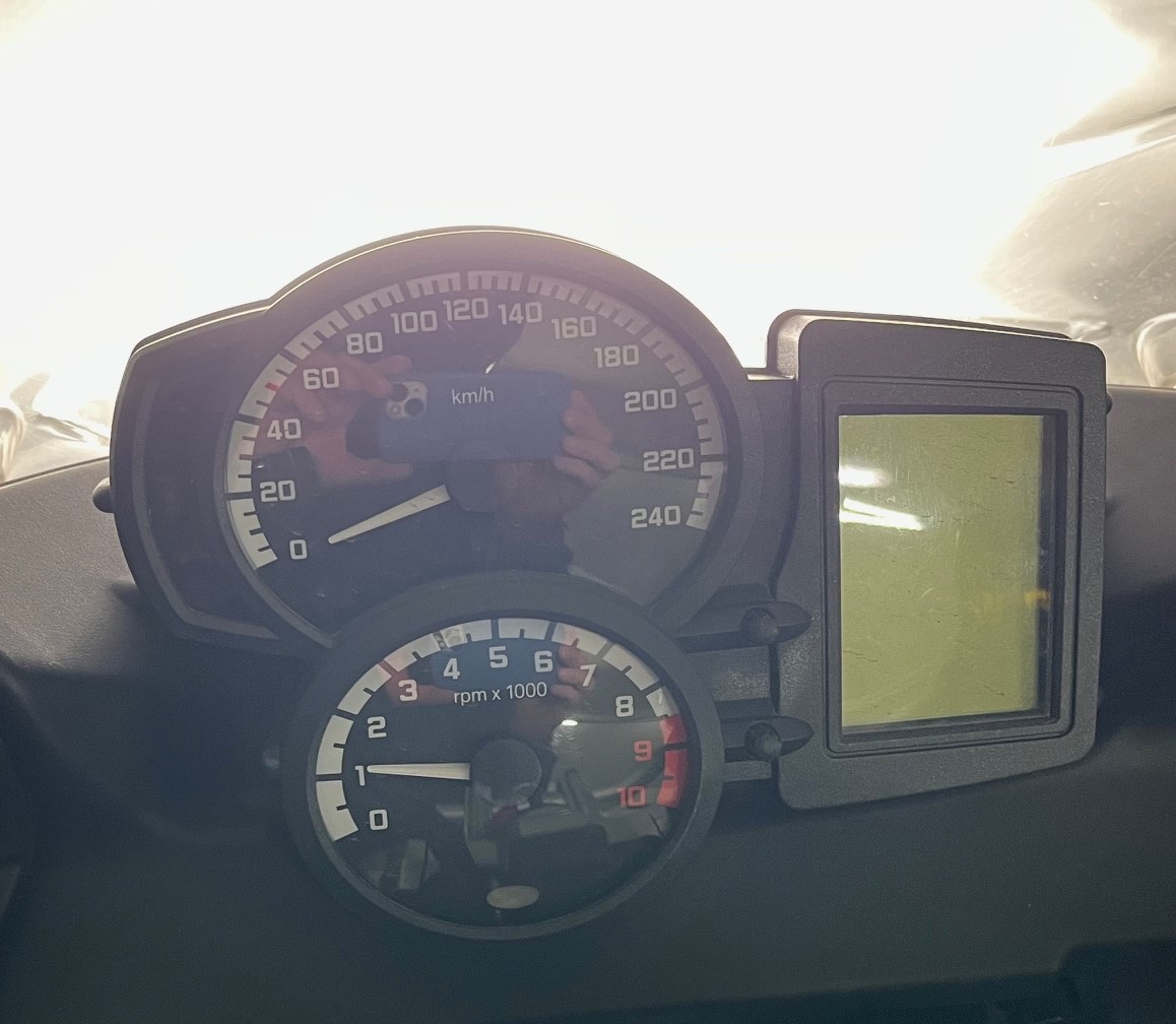

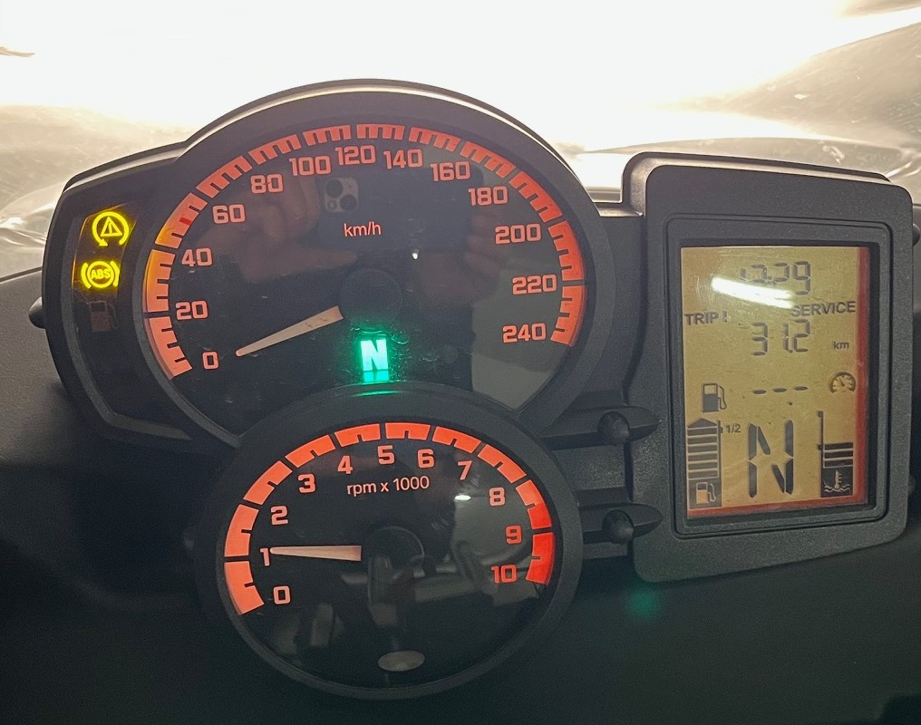

bin neu hier, habe eine F800 GT Bj. 2013, ca. 48'000 km.
Seit vorgestern fällt das Anzeigedisplay komplett aus, wenn die Kühlmitteltemperatur den Standardwert erreicht. Es stellt sich dann eine Art Schwingung ein. Ca. 10 - 60 sek. aus, dann wieder 5 - 20 sek. an. Die Drehzahlanzeige bleibt stabil, der Motor läuft weiter, auch Blinker und Licht funktionieren.
Allerdings habe ich festgestellt dass der Leerlauf instabil wird, sie ist bei gezogener Kupplung auch schon ausgegangen (liess sich allerdings auch wieder starten)
Ich habe den Kühlmittelthermostat in Verdacht.
Hat jemand von euch schon ähnliches erlebt ? Hat jemand einen Schaltplan von einer F/GS/GT aus den Baujahren 2013 bis 2016 ?
Vielen Dank für eure Hilfe !
- Display ist an, Motor läuft, Kühlmitteltemp. normal
- (165.38 KiB) Noch nie heruntergeladen
- Display ist aus, Motor läuft, Kühlmitteltemp. normal
- (167.38 KiB) Noch nie heruntergeladen

Fehler auslesen (lassen) aber ich hätte den Spannungsregler in Verdacht.

Ja den Fehlerspeicher werde ich auslesen sobald ich ausgerüstet bin. Die nächste BMW-Werkstatt ist leider weit entfernt.
Könntest du noch kurz erläutern wie der Spannungsregler mit der Motortemperatur zusammen hängt ?
Ich hätte eher das Kühlsystem in Verdacht (z.B. Kühlmitteltemp.sensor oder evt. auch der Lüfter).

Der Spannungsregler hat mit der Spannungsversorgung des gesamten Moppeds zu tun und wenn der warm wird und spinnt
Du hast ja anscheinend eher ein Elelktrikproblem

Das schaut aber sehr nach einem Spannungsproblem und weniger nach einem Sensorproblem aus! Es fehlt ja nicht die Anzeige eines Wertes, sondern gleich die gesamte Anzeigeneinheit. Im Prinzip sollte in einem solchen Fall die Batterie noch ausreichend Spannung liefern, hast Du einmal gemessen?BikerBlitz hat geschrieben: 6. September 2025, 14:18 Hallo zusammen,

danke für eure Beiträge. Ich denke auch, dass es ein Spannungsabfall ist. Die Frage ist woher er kommt.
Bei kaltem Motor (die ersten 5 - 8 Kilometer Fahrt) ist alles in Ordnung, die Batterie habe ich 2013 gewechselt.
Heute morgen (bei 16°C Aussentemperatur) bin ich sogar 10 km gefahren ohne Probleme....
Ich habe jetzt einen Uniscan 2100 OBD-Diagnosestecker mit Adapterkabel bei WG-Soft bestellt und die MotoScan App organisiert. Werde als nächstes am WE mal die Fehlerspeicher auslesen und die Batteriespannung prüfen. Ich halte euch auf dem Laufenden....

Also eine 12 Jahre alte Batterie (2013), wenn das kein Schreibfehler ist, sagt eigentlich schon fast alles.
Wie gesagt der Spannungsregler, wenn der warm wird, ...

nach ein paar kleinen HIndernissen mit dem Adapterkabel das nicht zum Diagnosestecker passen wollte, konnte ich gestern Abend die Fehlercodes mit der Motoscan Professional App auslesen:
Instrumentenkombi: 9325 "Spannungsversorgung"
ZFE: A31E "Überspannung"; A32F "Zugstufenverstellung hinten"
Motorelektronik: 271B "Lambdasondenheizung; 277D "DME Spannungsversorgung"; 2788 "Unbekannter Code"
Da ich mich noch nicht so gut auskenne, habe ich die Freeze Frames nicht gefunden.
Die Batteriespannung ist gemäss Motoscan App nur 12.2 V, da gibt es sicher ein Problem mit dem Lademanagement. Werde sie baldmöglichst ans Ladegerät hängen.
Der A32F könnte noch vom defekten Lenkerschalter links stammen, der im Juli ersetzt wurde. Den Code werde ich mal löschen und schauen was passiert.
Ist es denkbar, dass die Lambdasonde defekt ist und beim Ausschalten der Heizung irgendetwas verrücktes passiert ? Dazu passen würde auch dass sie dann zu Fehlzündungen neigt und eben einen instabilen Leerlauf hat. Gestern Abend bin ich ca. 3 km mit ausgefallenem Display unterwegs gewesen.
Bin gespannt auf eure Ideen....

habe sie gerade von der Werkstatt abgeholt (BMW Hollenstein in Binningen bei Basel). Knapp 700 CHF für den Austausch von Spannungsregler und Lambdasonde. Gemäss Werkstatt wäre die Lambdasonde wohl noch gut gewesen, da aber der Fehlercode Lambdasondenheizung mehrfach auftauchte habe ich entschieden diese gleich mit auszutauschen. Arbeitspreis war absolut fair, die Teilepreise von BMW Schweiz (230 CHF für den Spannungsregler, 280 CHF für die Lambdasonde) sind allerdings abartig (aber da kann der Händler nichts machen).
So jetzt bin ich gespannt ob das Phänomen damit dauerhaft beseitigt ist.

Dann lag ich wohl mit dem Spannungsregler nicht soo falsch.
Die 230CHF = 247€ sind anscheinend schweizer Härte. Bei uns ist das Ding mit 172,-€ incl. MwST. auch nicht gerade günstig. Wie das Export/Import mäßig dort gehandhabt wird?
