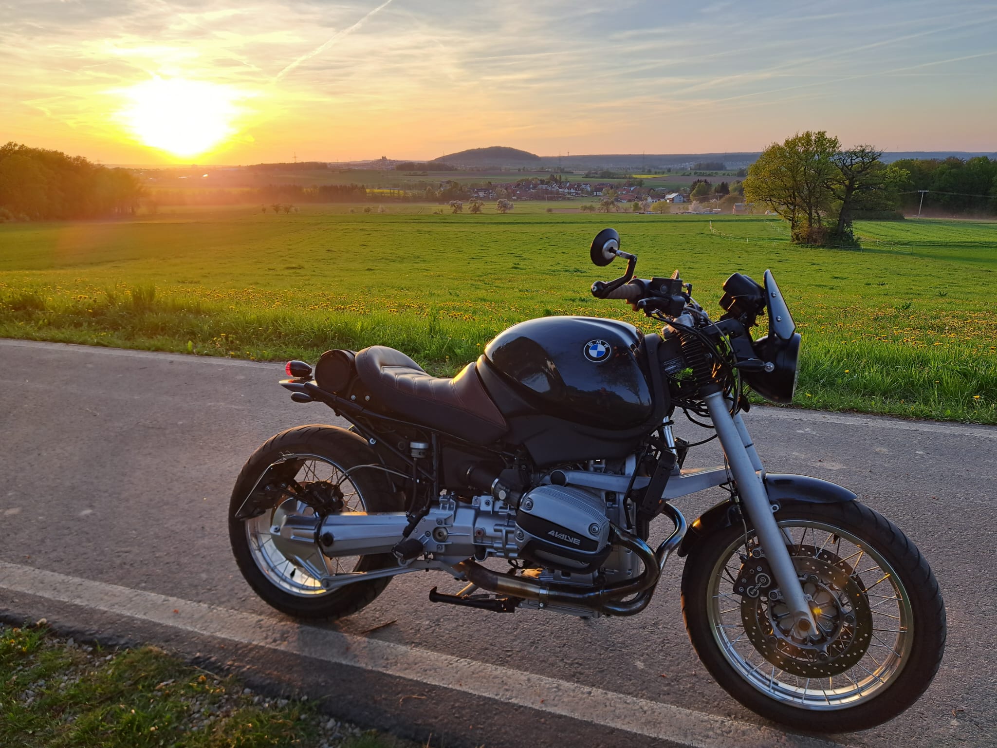

ich besitze seit Anfang des Jahres eine leicht umgebaute R1100R von 1994 mit unverändertem Fahrwerk (lediglich Heckkürzung - Einsitzer und ein paar optische Umbauten).
Nachdem ich mich jetzt über die Saison gut mit der "neuen" Maschine eingefahren habe und immer sicherer wurde, kam es vor kurzem das erste mal vor, dass ich in einer Kurve bei recht starker Schräglage mit dem Zylinderkopfschutz zuerst die Straße geküsst habe und beinahe rausgehebelt wurde.
Das Fahrwerk ist unverändert, ich habe aber einen breiteren Hinterreifen (170) durch den Vorbesitzer eingetragen.
Vielleicht ist DAS das Problem?
Nachdem ich jetzt schon ziemlich lange nach Optionen geschaut habe - (Ergonomie Umbauten Wunderlich, Hornig, Verholen sind mir bekannt) - wurde ich leider nicht wirklich fündig.
Am liebsten wäre es mir, die Fußrasten einfach durch andere mit einem Schräglagenindikator "Nupsi" auszutauschen.
Ich befürchte, dass ich durch die Fußrastentieferlegung noch mehr Schräglagenfreiheit einbüßen würde.
Ich käme zwar ein gutes Stück weiter runter und raus ( ca. 40 mm und 15 mm) und könnte durch das Einklappen der Fußrasten dann das Herausgehebelt-werden teils vermeiden, aber denke dass da viel Einbüßen dabei ist.
Außerdem ist die Bein- und Schalt-/Bremsstellung so wie sie gerade ist, angenehm für mich.
Vielleicht kennt ja jemand hier eine passende Alternative zu den originalen Fußrasten.
Würde mich über eine Rückmeldung freuen!

Re: Austausch Fußrasten BMW R1100 R (TYP 259)
Mit der kürzeren Strebe zum Endantrieb (365 statt 385mm) und der unteren Gabelbrücke (beides von der 1100GS) kommst du hinten 25mm und vorne 18mm höher.
