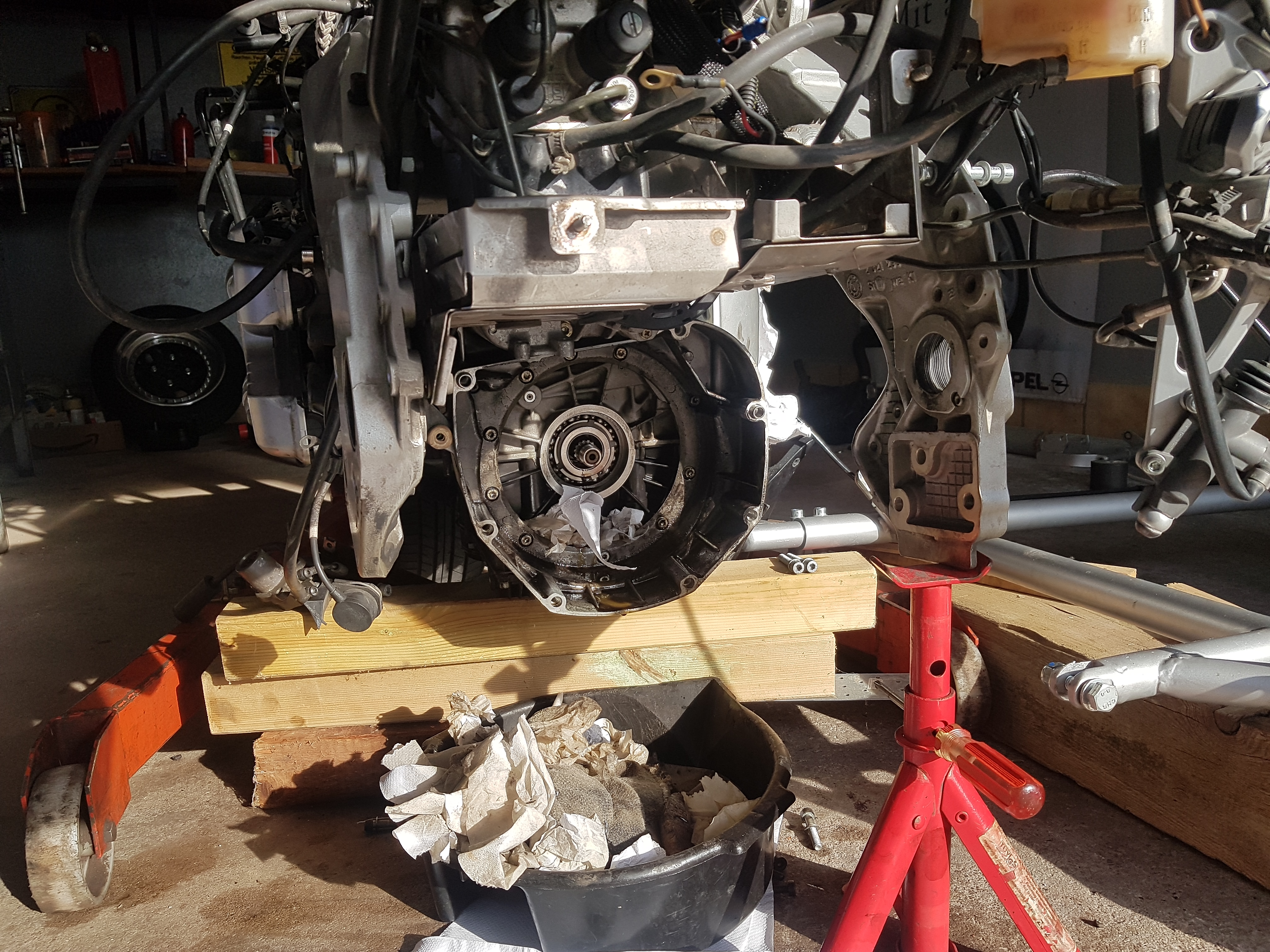

Wo genau müsste ich an der Teilfuge nach Öl schauen? Hättest du vielleicht ein Foto? Ich bin ziemlicher Laie...
Vielen Dank nochmals und viele Grüße!

(4.26 MiB) Noch nie heruntergeladen
Hier siehst du das Kupplungsgehäuse, dort wird das Getriebe angeschraubt.
Vom Dichtring läuft das Öl runter, in eine Tasche, die läuft voll, von da aus ins Gehäuse, unten tropft es dann ab.....

OHA also ein Löchlein bohren und einen Schlauch in eine Dose? :idea:
Beiträge: 15462
Re: K 1200 RS Kupplungstausch/Verkauf
#23 Beitrag von wolfgang »
Löchlein wäre eine Lösung und das zuviele Öl raussaugen.

Der Ölnebel legt die Kupplung irgendwann trotzdemlahm...

Schon, aber du siehst wenn es mehr wird und eventuell bringt es ein paar Kilometer mehr.
