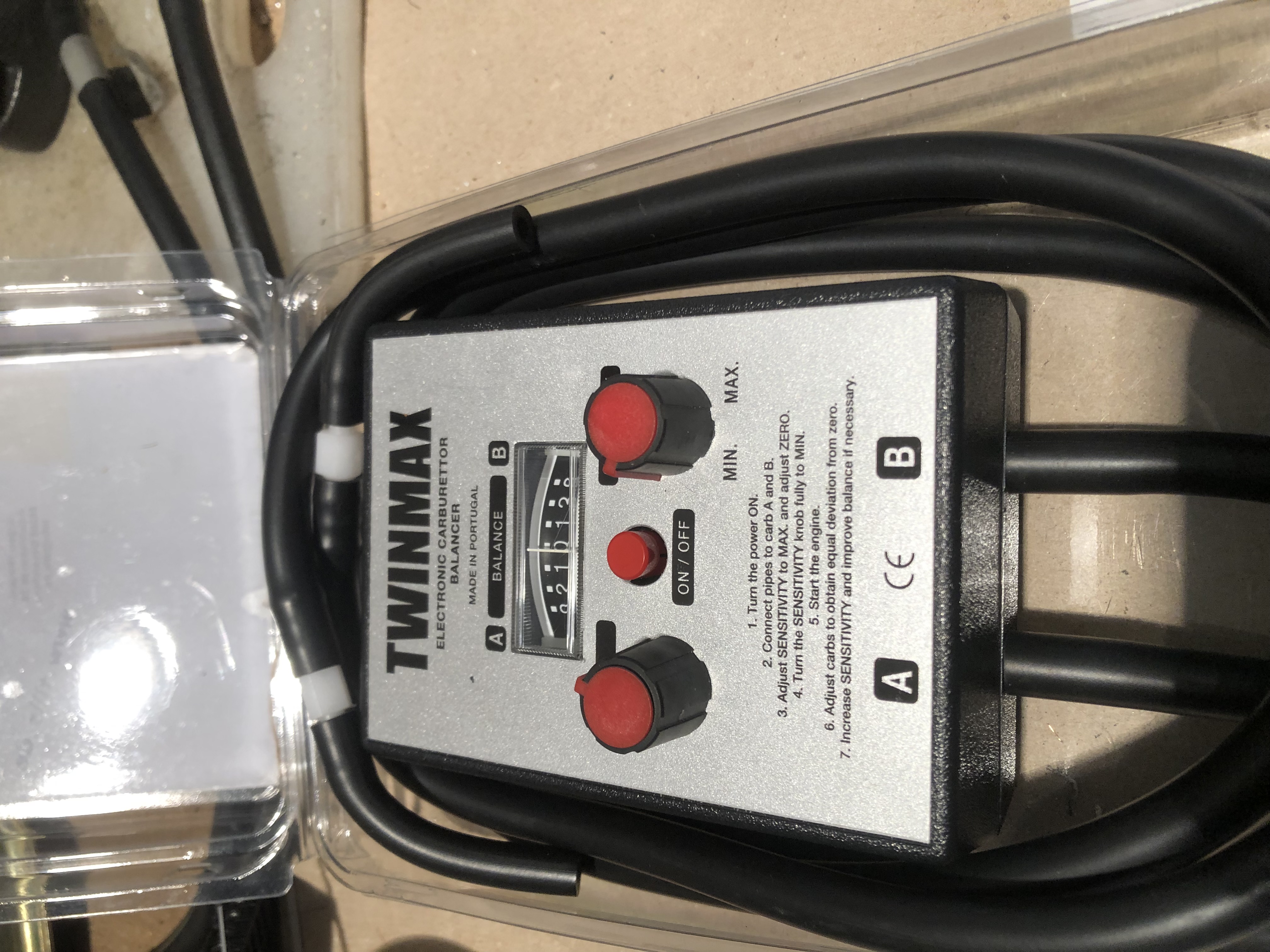

Ich hab den Twinmax genommen, unkompliziert für 120€.
- (2.28 MiB) Noch nie heruntergeladen
