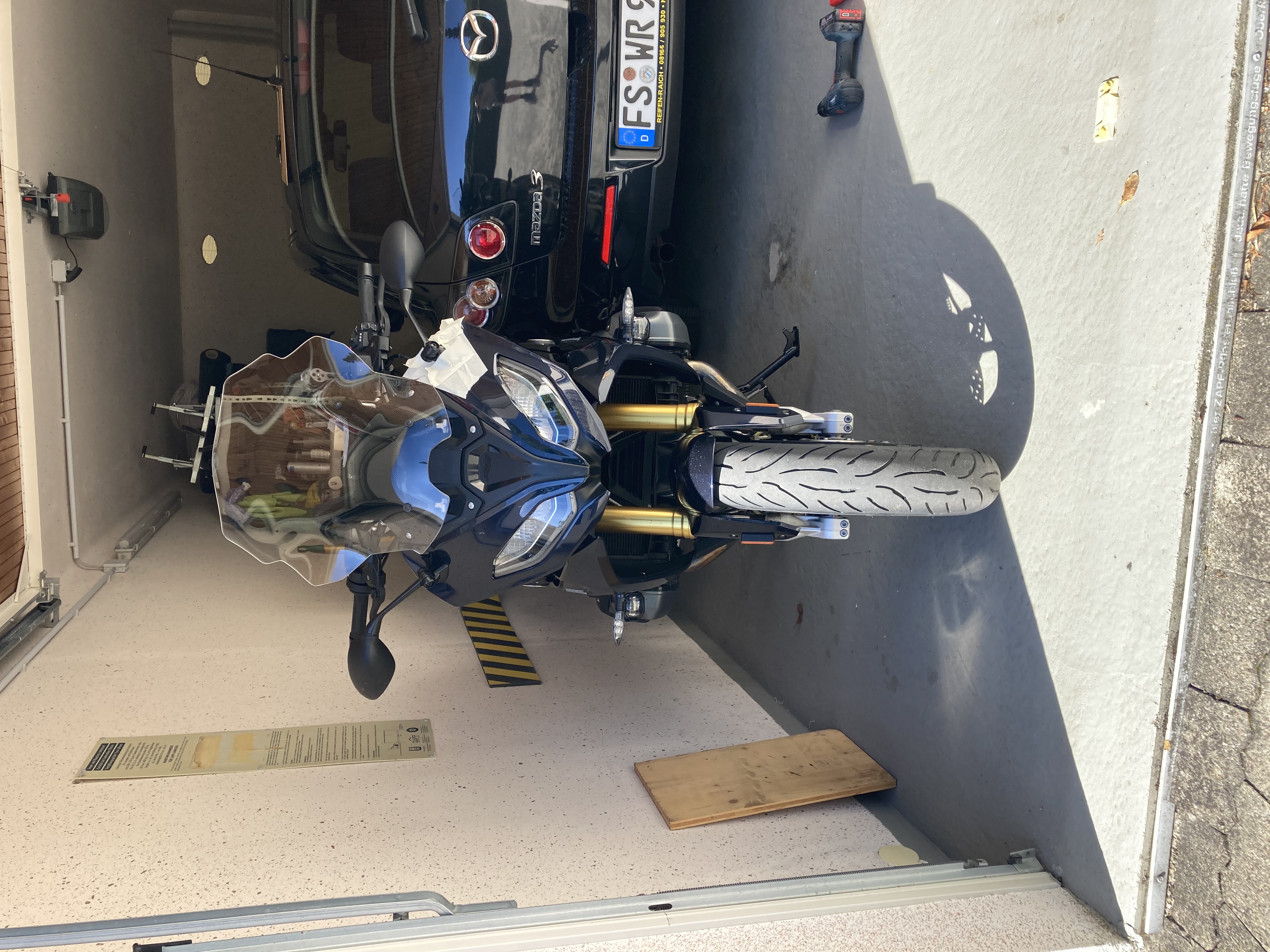

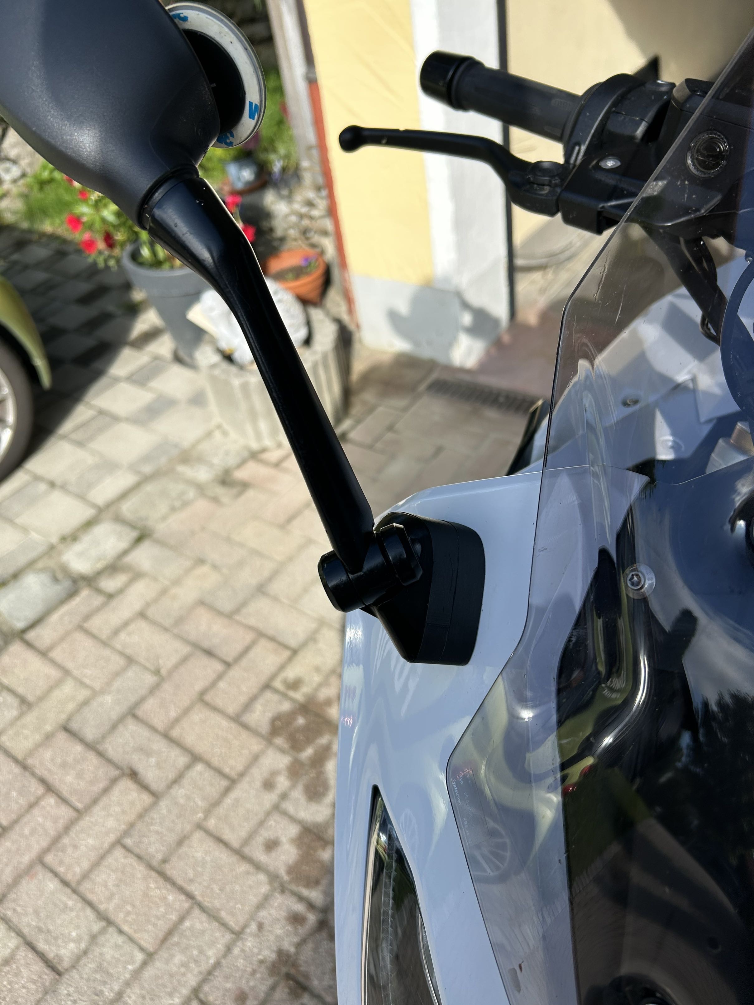

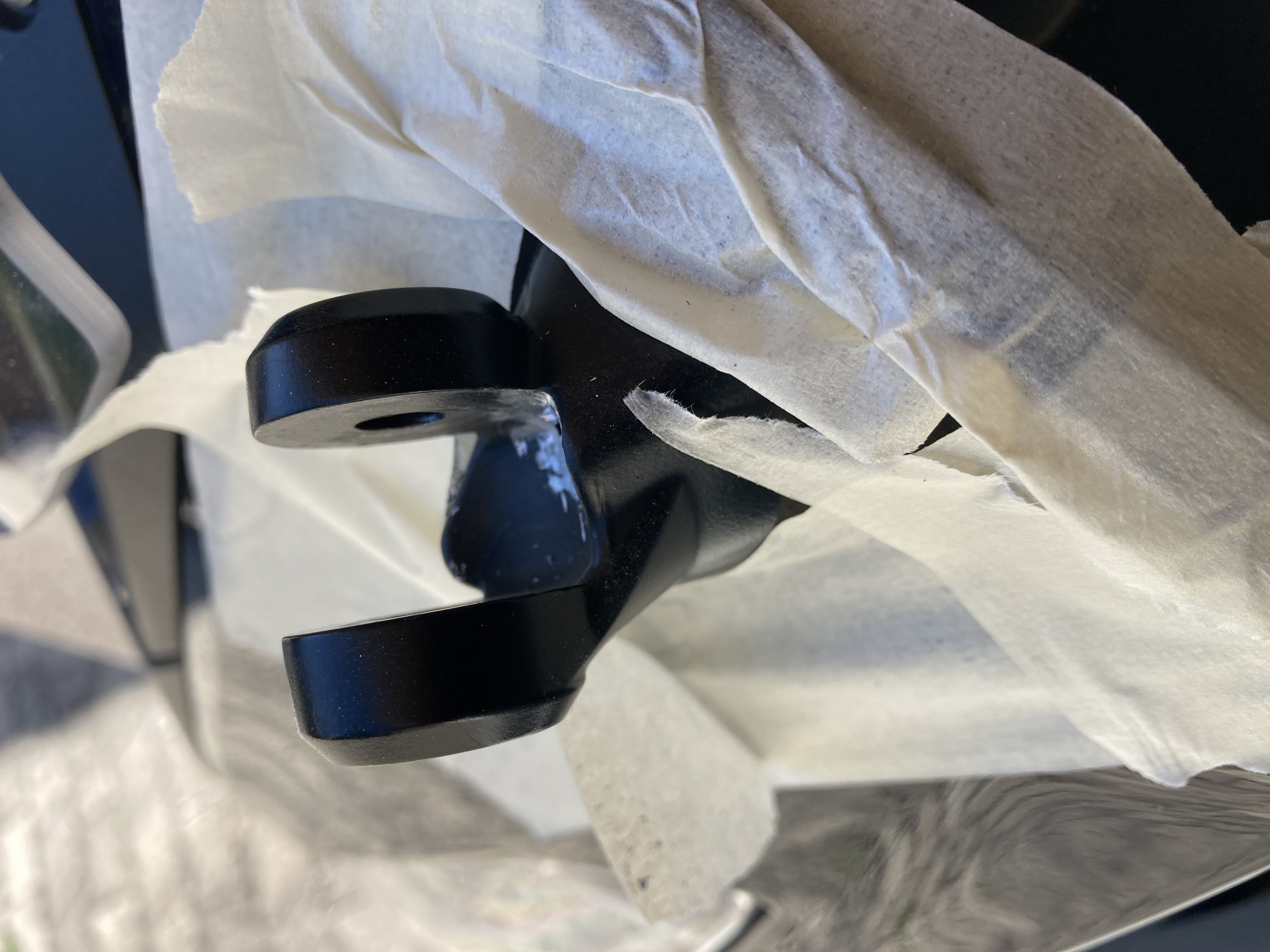

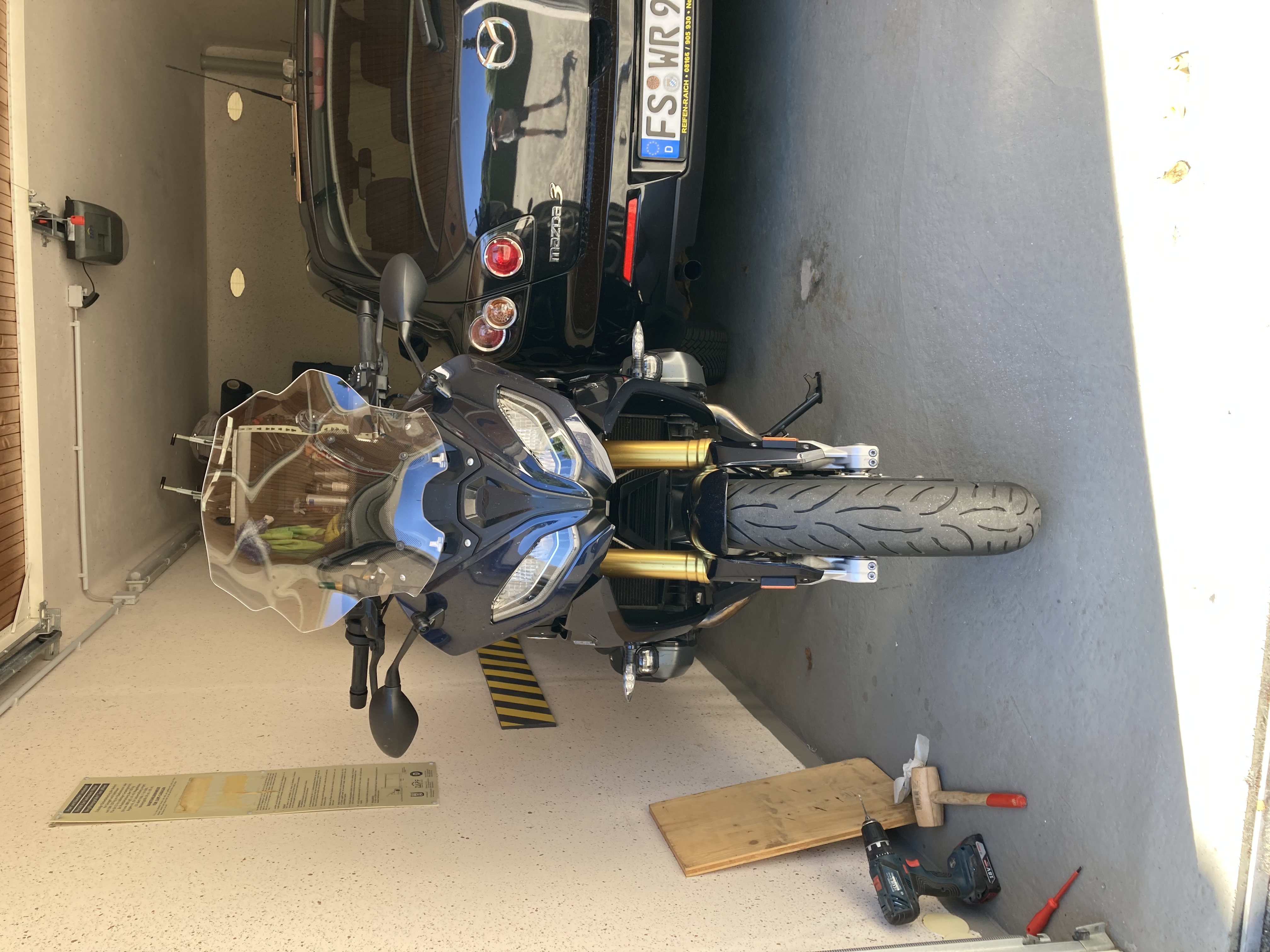

Habe bei mir den Wunderlichlenker dran und zwecks schlechter Rückspiegelsicht die Spiegelarme verlängert. Da mir die Hornigteile zu teuer waren, habe ich mir selbst welche gefräst, aber gefallen hat mir das mit den langen Spiegelarmen nie. Jetzt habe ich Spiegelverbreiterungen in 3D gedruckt. Gefällt mir sehr gut und verbessert den Rückblick.

Darf man so selbst gemachte Teile einfach dran machen oder hast du die abnehmen lassen???
Sieht jedenfalls sehr geil aus.
Re: Spiegelverbreiterungen für R1250 Rs
Das ist eine reine Eigenkonstruktion , ohne Abnahme etc. . Laut Hornig sind seine Spiegelverlängerungen abnahmefrei. Und diese Verlängerungen haben ja einen viel längeren Hebel als das Original. Bei meiner Konstruktion wird der Spiegel nur ein wenig noch vorne, seitlich und nach oben verlagert. Ich werde mal einen Bekannten beim TÜV Fragen
Mein Kumpel vom TÜV meint, die Anschraubpunkte und die Spiegel wurden nicht verändert, das passt, keine Genehmigung oder Eintragung nötig. Ohne Gewähr natürlich

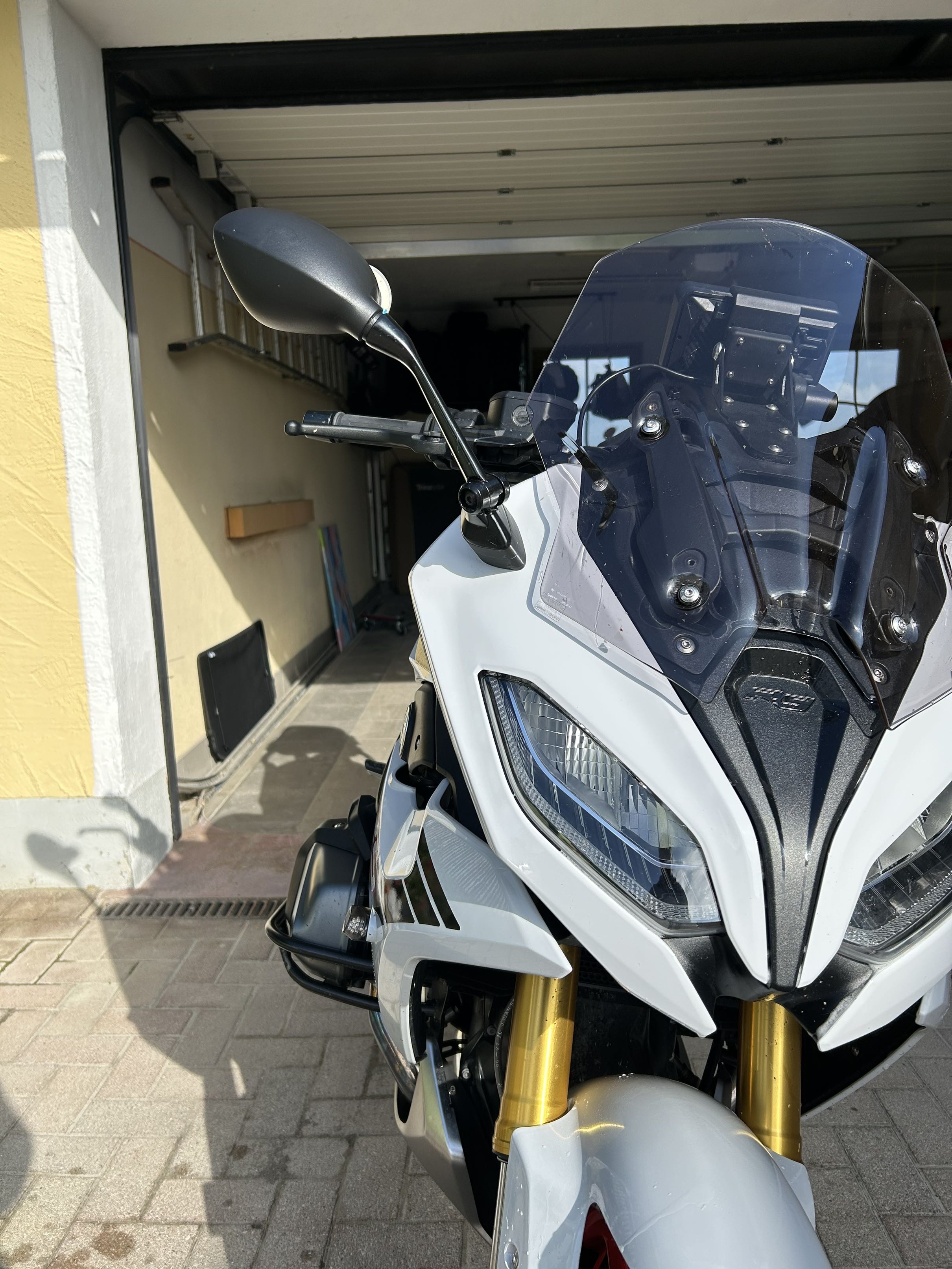

Servus !
Ich heiße Rudi, komme aus der Nähe von München und hab seit 2 Wochen eine 1250 RS.
Da ich mit 172 auch nicht der größte bin, hab ich direkt den Wunderlich Lenker montiert und danach nichts mehr in den Rückspiegeln gesehen.
Ich hab das Problem folgendermaßen gelöst.
Die Spiegelarmehalter (ich nenn die mal so. Die Dinger in denen die Spiegelarme verschraubt sind) haben einen Anschlag, der das verstellen der Arme Richtung Boden begrenzt. Diesen Anschlag hab ich mit dem Dremel weggefräst. Das kann man auch schöner machen wie ich
Die Spiegel kann man jetzt soweit nach unten stellen, dass sie waagrecht stehen.
Ich schau jetzt unter dem Lenker durch. Im oberen drittel seh ich meine Fingerspitzen und ein bisschen Brems und Kupplungsgriff.
Der Rest ist frei.
Ich seh jetzt auch wesentlich mehr wie vorher, als alles noch Serie war. Da hatte ich auch schon ziemlich viel Ellbogen im Blickfeld.
Ich hoffe das hilft jemanden. Kostet nix und hat auch nicht lange gedauert.
Gruß Rudi
Der Rest ist frei.

Dieses Prinzip wird bei einigen Tourern angewandt, zB den RTs von BMW.RudiW hat geschrieben: 12. September 2026, 06:01 ...
Der Rest ist frei.
MMn die beste Position, weil der Blick nach hinten dort entlang führt, wo Mopped und Fahrer am schmalsten sind.
Leider sieht das bei vielen Moppeds komisch aus, wenn die Spiegel so tief sitzen, für die Sicht nach hinten aber optimal.
