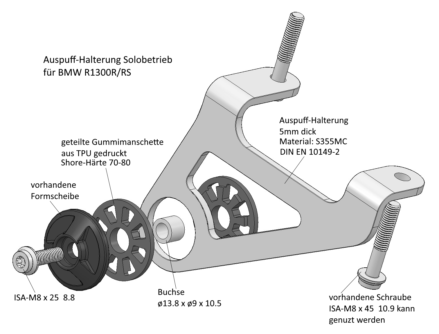

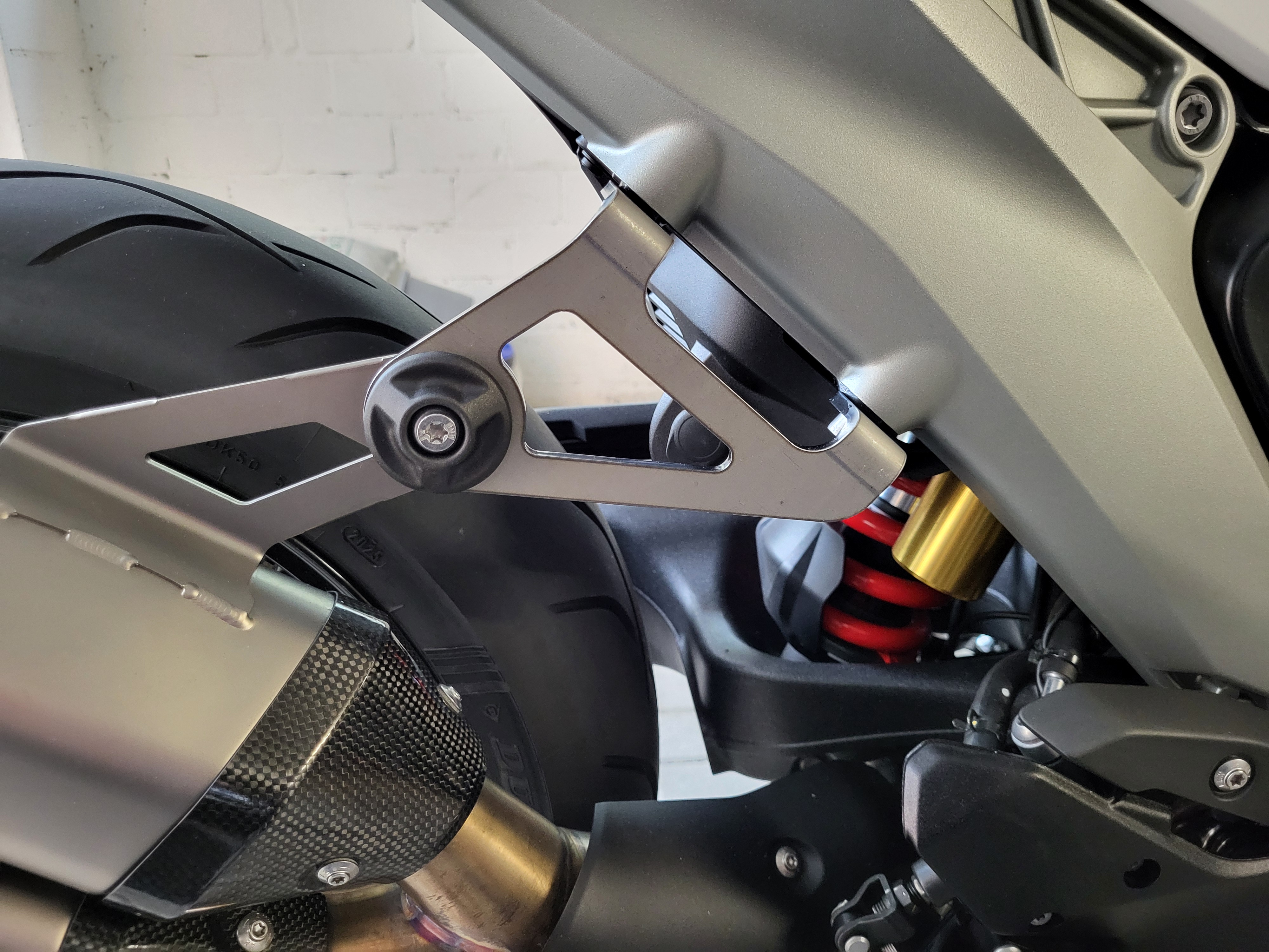

Hallo, Boxer-Fans
da habe ich noch was für Euch, und zwar eine
Auspuff-Halterung für den Solobetrieb auf
einer BMW R1300R/RS, da es noch keine entsprechende
Halterung im Zubehörhandel gibt, habe ich mir selber
eine geschnitzt, wer Interesse hat kann sich melden
Gruß Klaus nix für ungut!

übrigends Teil wird noch matt-schwarz pulverbeschichtet

Hallo Klaus, sieht schick aus.
Was hat das Lasern und Abkanten gekostet? Passt nicht an meiner R12RS - es interessiert mich einfach.
Meinst du, das TPU auf Dauer dort ausreichend ist? Ich hätte da Bedenken, dass du in Auspuffnähe die Glasübergangstemperatur überschreitest und dir die TPU-Manschette "wegfliest".

für die R1300RS habe ich ferigen lassen bei www.adv-blechverarbeitung.de für 113,- Teuro und nen paar gequetschte
das TPU was ich verwende ist von FormFutura D30 liegt so bei ShA 75
"...TPU ist mit einer Erweichungstemperatur zwischen 98°C bis 137°C
(abhängig vom Härtegrad) extrem wärmeformbeständig..." macht also so gut wie nix
LG Klaus nix für ungut!

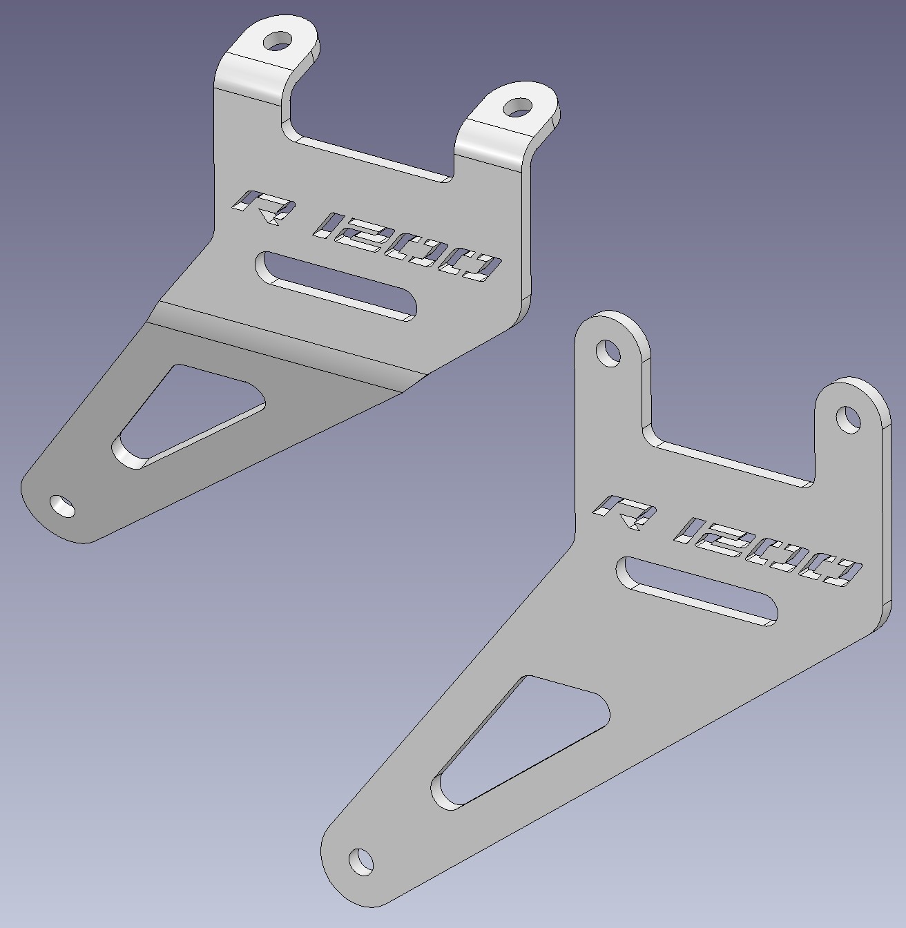

habe noch ne Zchng. von der Auspuffhalterung R1200R/RS

Ich brauche den Sozius für meine kleine Tochter und für meine Frau. Aber danke für die Infos. Von ADV-Blechverarbeitung habe ich noch nichts gehört. 113 € sind schon ein stattlicher Preis für das rohe Teil. Liegt sicher vor allem an der Stückzahl.
Re: Auspuff-Halterung für den Solobetrieb
Blechteile online bestellen gibt es sehr viele, einfach suchen. Es ist gelasert und 2 x gekantet und aus Al. Ich hätte wahrscheinlich gleich V2A genommen, so braucht es noch eine Oberfläche.

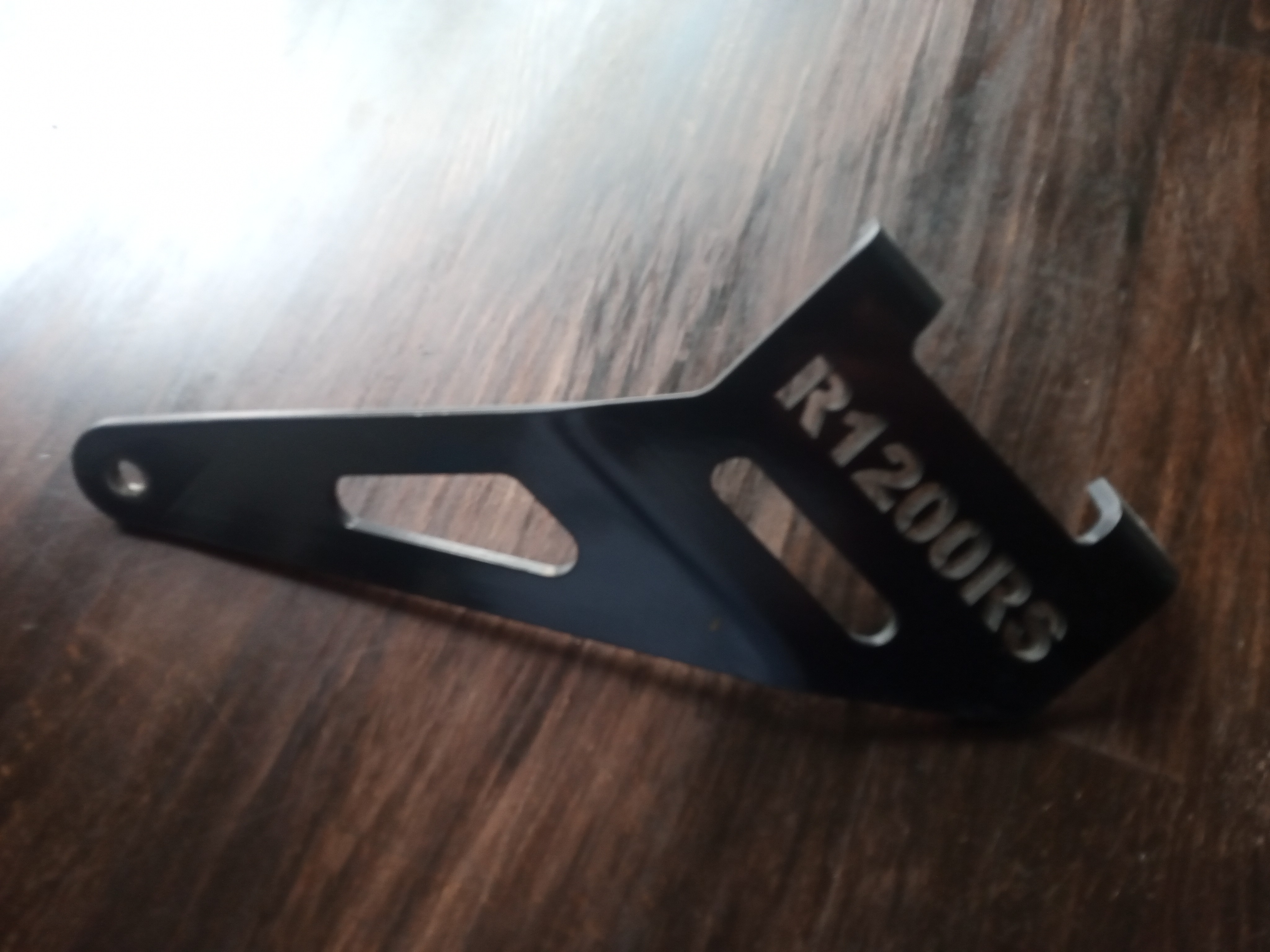

falls Du Interesse an einer Auspuffhalterung für die 1200er RS hast. Ich hätte da eine.
Detlef
PS Außerdem auch noch ein schwarz lackiertes Teil als Ersatz für den Soziussitz.

Die Auspuffhalterung der R1300GS "Enduro" ist für Solo-Betrieb und passt 1zu1 an der R1300R, habe ich so montiert .
Originalteil und direkt bei BMW zu ca. 60Euro erhältlich.
