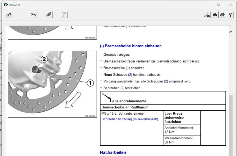

Guten Morgen. Habe mir bei meiner RS Baujahr 2018 bei nun 85.000 km für hinten eine neue Bremsscheibe bestellt.
Habt ihr die Drehmomente für die Scheibe parat?

12Nm mit Schraubensicherung

Stimmt nicht ganz. Der Endanzug (Weiterdrehmoment) beträgt 30NM
Bitte keine falschen Werte angeben!
K54 hinten
K54 hinten
Bremsscheibe K54 hinten.jpg (53.42 KiB) 98 mal betrachtet

Uhhh, Asche auf mein Haupt, Jörg hat recht!!
Hab die nächste Seite in meiner Pdf nicht mehr angeschaut, da steht dann 30Nm.
Mein Fehler, sorry

Vielen Dank. Bisschen mittelfeste Schraubensicherung wird auch nicht schaden, oder?

... schadet nicht und ist ja auch extra erwähnt ;-)

neue Schrauben haben schon Microverkapselt,
alte Schrauben, mit Zusatz.

...und das Gewinde von den Resten der alten Mikroverkapselung säubern. Sonst passen die ganzen Anzugswerte nicht.
