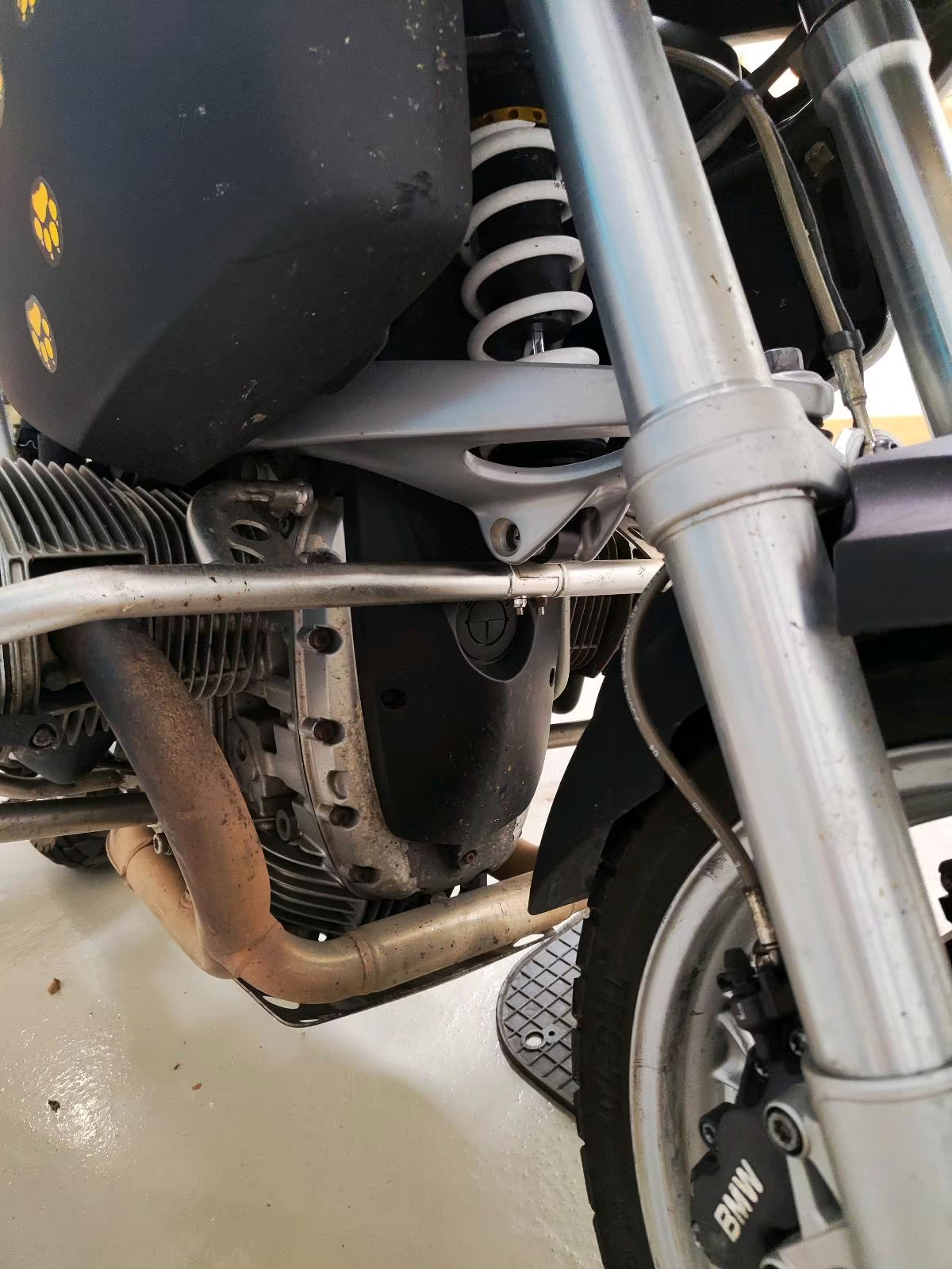

ich denke, an meiner R1200 GS sind Krümmer aus Edelstahl? es gab wohl nur Chrom oder Edelstahl.
wie bekomme ich sie wieder "schön" ?
Auspuff blau ex und Autosol... oder zuvor mit 1000er Schleifpapier?
und den Stirndeckel vom Motor? kann ich den ohne Ausbau behandeln?
wieder aufhübschen?
ist der lackiert?
Holger

Der Krümmer hat Pflegenotstand, da wurde wohl lange nichts mehr dran gemacht bzw. gesäubert. Mehr braucht man eigentlich nicht.
Eine gewisse Patina, Blaufärbung ist eigentlich normal. AutoSol Anti Blauoder wie sie alle heißen, wirken nur kurzzeitig, sind zudem säurehaltig (Chlorwasserstoffsäure), also nicht gerade die erste Wahl, weil dort die Oberfläche mit angegriffen/geöffnet wird.
Mit Stirndeckel meinst du die schwarze Riemenabdeckung in Mitte oder den Räderkastendeckel (silber)?
Ersteres ist ziemlich simpel 5 Schrauben, beim Räderkasten wird es dafür erheblich aufwendiger.

Moin Jörg,
Danke erst einmal.
Ich meine schon den silbernen Räderdeckelkasten, der vergammelt aussieht...
ist drunter Öl? dann benötige auch auch Dichtungen?
Beim Auspuff wurde wohl nie etwas unternommen;
daher meine Frage: es sollte doch Edelstahl sein?
so denke ich, muss ich erste einmal mit 1000er Sandpapier ran? oder?
Holger
Danke erst einmal.
Holger

Holger, da hilft nur Handarbeit! Aber, dass wird schon, du musst nur Zeit investieren.

Ich habe dafür Putzstein genommen. Das ist Umweltfreundlich und hat keine Kratzer hinterlassen.

Bei dem Räderdeckelkasten (lackiert) würde ich die Riemenabdeckung entfernen (5 Schrauben), dann WD-40 o.ä. den Dreck und die Verkrustungen einweichen und entfernen. Riemenabdeckung, Kunsstoffreiniger, -pflegeholgerpeter hat geschrieben: 9. Februar 2026, 17:56 Moin Jörg,
Danke erst einmal.
Holger
Krümmer mit schmalen 240er, 800er Schleifleinen langsam hocharbeiten und dann schön blaurot fahren

besten Dank...werde ich so machen...

ja, auch ein Edelstahlkrümmer kann so aussehen.
Durch starke Hitzeeinwirkung in Verbindung mit Feuchtigkeit ( Wasser ) kann auch Edelstahl rosten ( wobei man auch unter Edelstahl und nicht rostendem Edelstahl unterscheidet , für die Nichtrosteigenschafft ist als Legierungsbestandteil der Chrom verantwortlich ). Es kann zu Zunderbildung kommen, hierbei platzen spröde Oxidschichten ab und erhöhen die Rostanfälligkeit. Spezielle chemische Einflüsse z.B Schwimmbad Chlor etc , können dies auch an nichtro. Edelstahl bewirken.

schon beim Edelstahl gibt es nach alter Norm V2 oder V 4 A .
Das 4 er ist weniger schnell unschön, aber es geht halt nix über verchromt..
Aber man merkt schon an der Farbe ob VA oder chrom. VA ist gelblicher.
Hilft aber nicht, wenn man weiß was es ist, man muss putzen. Da ist 1..2 Stunden notwendig.
Mit Blauex geht es aber deutlich schneller und dann mit einem Chrom polish drüber, dann hält es länger.
Am besten abbauen und an den Polierbock, ich muss mal dran wenn es wärmer wird. https://www.ebay.de/itm/286991431380?_s ... R-C_hZSKZw

nach all den Fragen...HIER ein paar Bilder meiner Arbeit...
Verjüngungstour...Chromauspuff war es doch...jetzt glänzt er wieder....auch Seitenständer und Ständer wieder entrostet und schwarz
Limadeckel wieder silber....
lohnt sich
Holger

schaut wieder gut aus. Das braune am Krümmer ist meistens vom Salz das sich etwas eingebrannt hat. Den Hauptständer könnte man auch mal etwas aufarbeiten

Haupt- und Seitenständer entrostet, sieht neu, wie vom Werk aus...
nun ist sie wieder schön, so wie sie auch technisch ist
