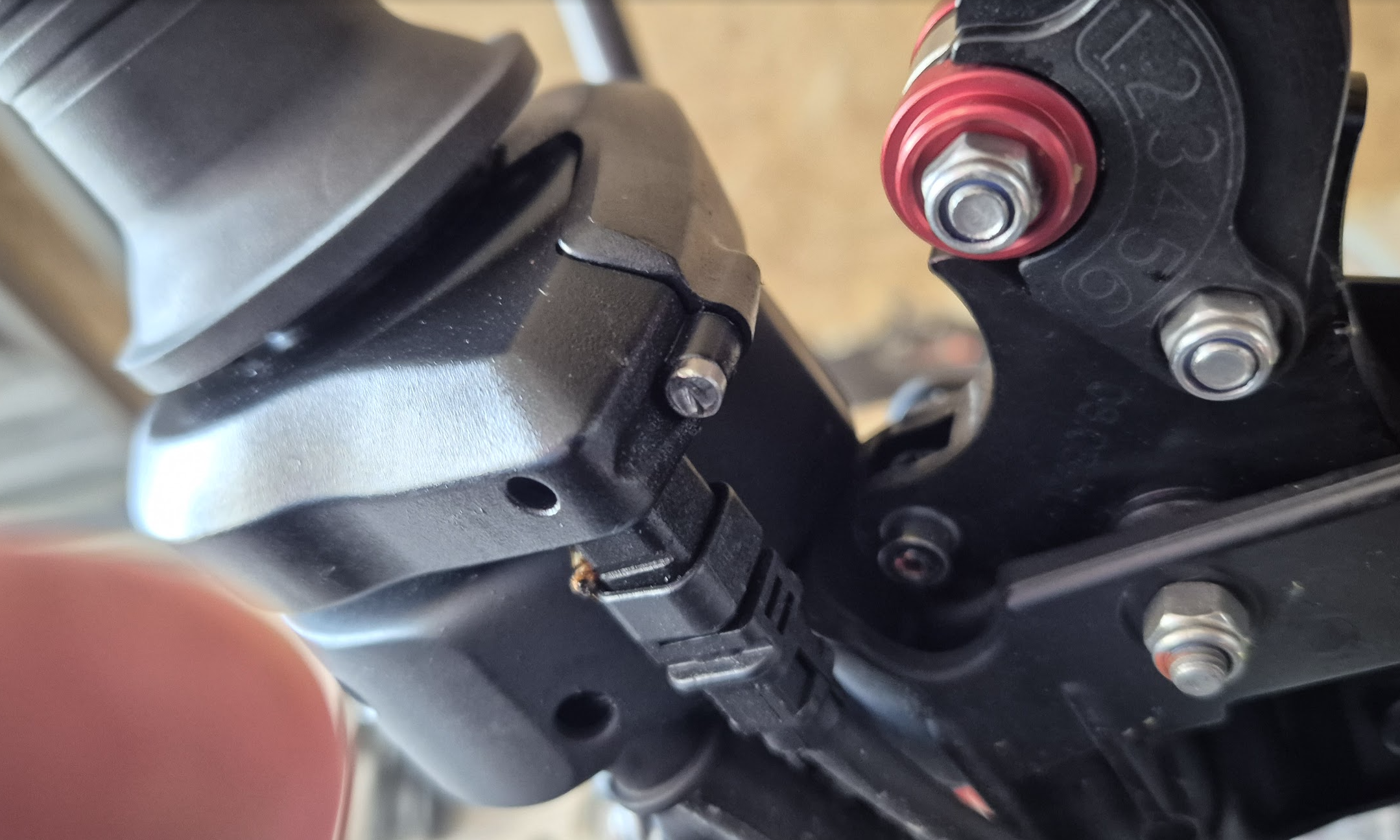

Ich müsste mal meinen Gasgriff abnehmen, konnte aber auf den ersten Blick nicht sehen wie ich diesen Stecker beschädigungsfrei :oops: abbekomme.
Weiss jemand wie der funktioniert?

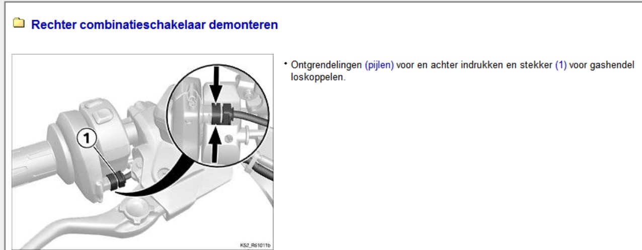

handbuch sagt gleichzeitig eindrucken.

Aah ok, das steht tatsächlich im Werkstatthandbuch. Danke, das hilft auf alle Fälle gut weiter !
