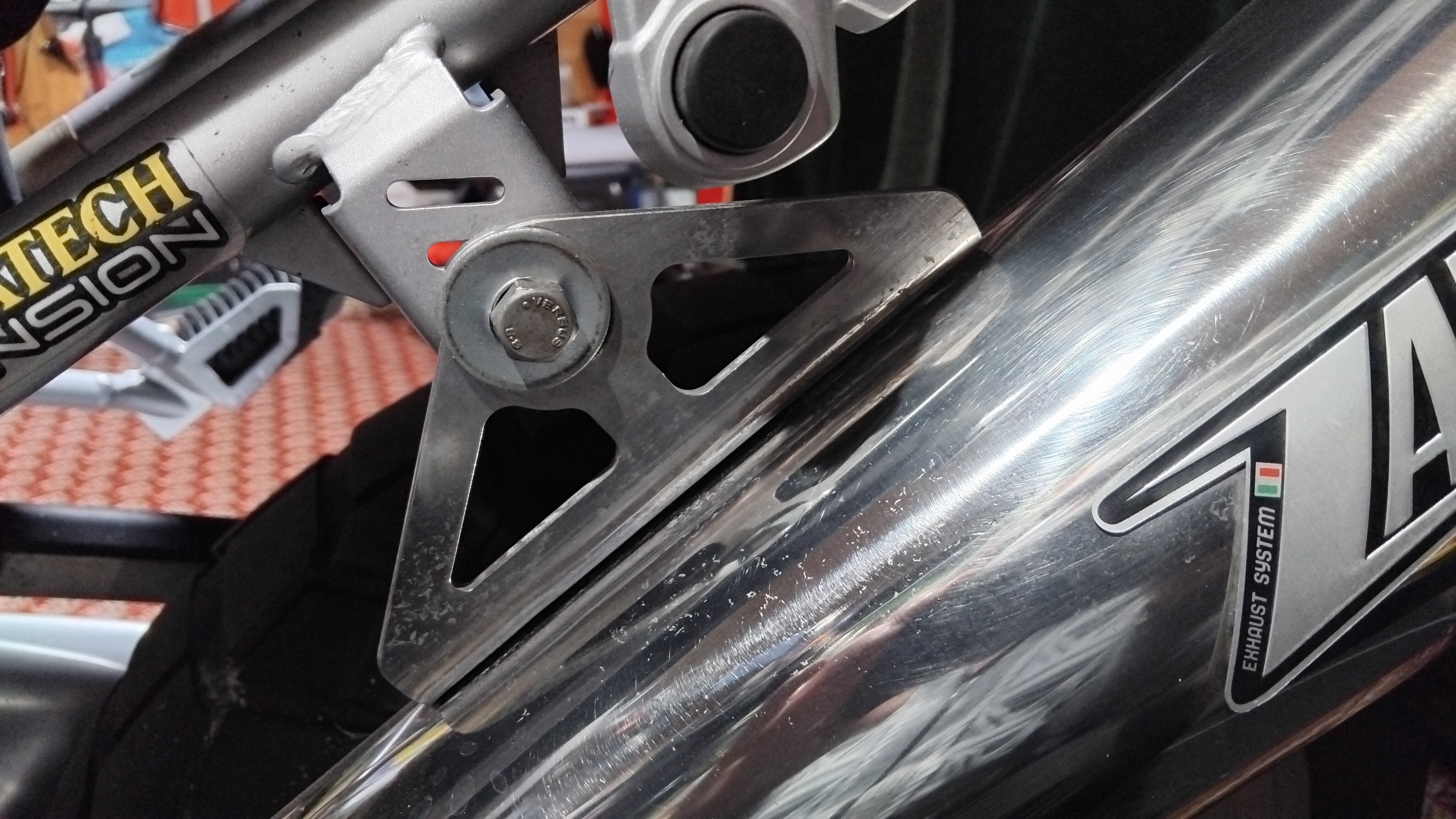

#2 Beitrag von holgerpeter »
(2.69 MiB) Noch nie heruntergeladen
so ist er montiert

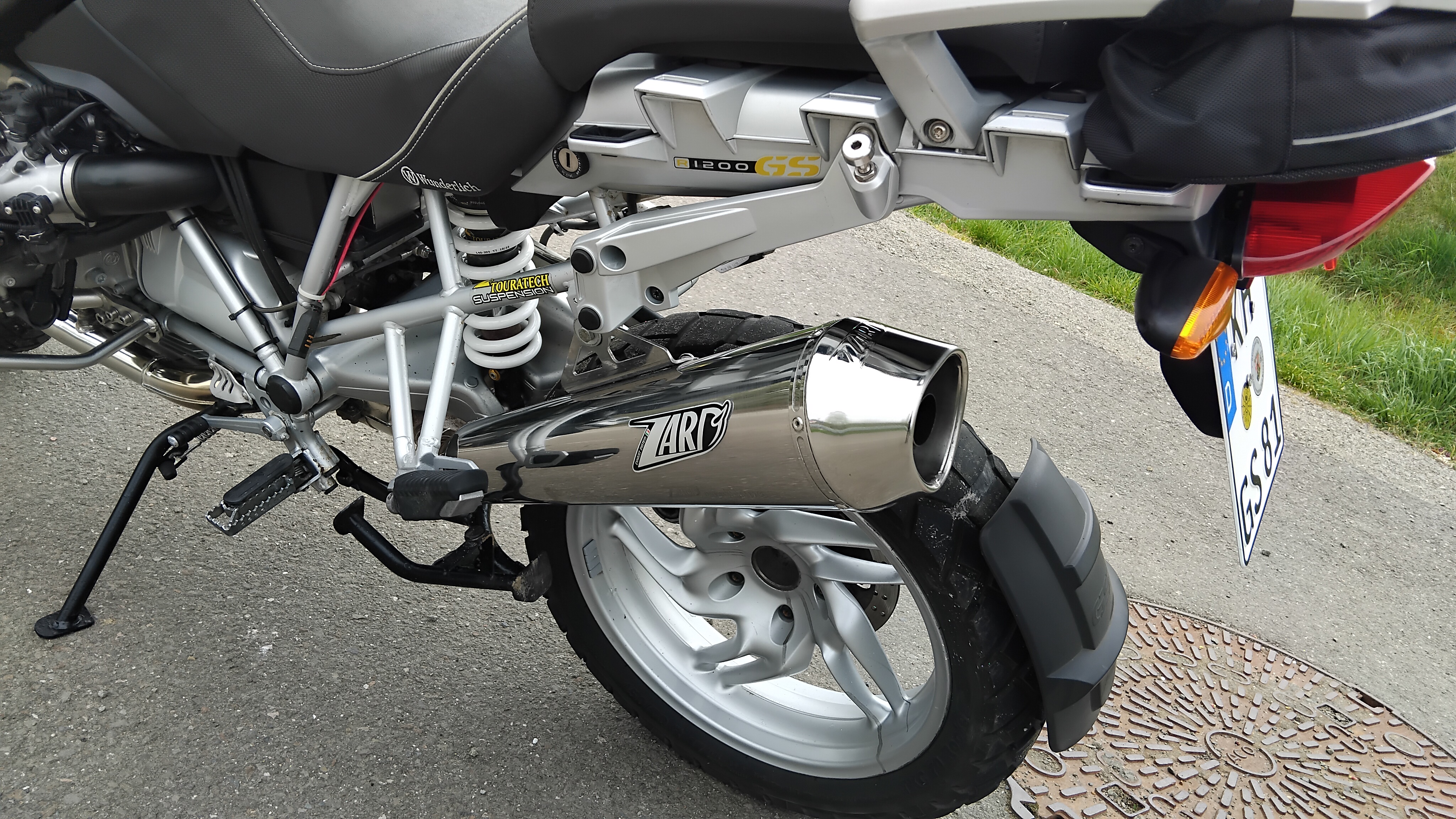

Re: ZARD an GS 1200
#3 Beitrag von holgerpeter »
so an der GS 1200

Re: ZARD an GS 1200
#4 Beitrag von BigMama »
Unabhängig von möglichen Spannungsrissen sieht dieser Sechskantbolzen und diese Unterlegscheiben echt furchtbar aus. Da würde ich auf jeden Fall noch nachbessern. Vielleicht kann man in diesem Zuge auch noch mit einem Gummidämpfer nachhelfen. Gib einfach mal "Dämpfungsgummi" bei den großen Verkaufsplattformen ein. Den Endtopf an sich finde ich ganz schick. Wie ist denn der Sound? So, wie ich Zard kenne, dürfte es schon recht zackig (grenzwertig) sein, oder?

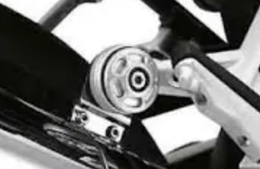

Re: ZARD an GS 1200
#6 Beitrag von BigMama »
Guten Morgen. Freut mich, wenn Du Spaß am neuen Enttopf hast. Wenn Du so einen Gummi, wie aus Link 1 einbauen könntest, wäre das schon super.
Oder eine Gummischeibe hinter so eine "Zierunterlegscheibe"?

Re: ZARD an GS 1200
#8 Beitrag von BigMama »
Bekommst Du den denn einigermaßen unauffällig unter? Das Teil sieht schon recht groß aus. Mein Favorit wäre so eine Zierrosette und ein Stück Gummi dahinter. Aber es muss Dir gefallen.

Re: ZARD an GS 1200
#9 Beitrag von holgerpeter »
beim serienmäßigem Auspuffhalter ist ein ganzer Gummiblock um das Verbindungsrohr, indem dann die Gegenseite rein schraubt.
wenn nur Gummischeiben auf beiden Seiten rankommen... hat der Bolzen selbst aber nur eine starre Verbindung.
reicht das aus???

Re: ZARD an GS 1200
#10 Beitrag von BigMama »
Das kann ich Dir natürlich nicht versprechen. Aber ich würde es einfach mal ausprobieren. Sollten sich doch Vibrationsrisse auftun, kann man später ja immer noch mal nachbessern. Besser, als die aktuelle Variante ist es allemal.
