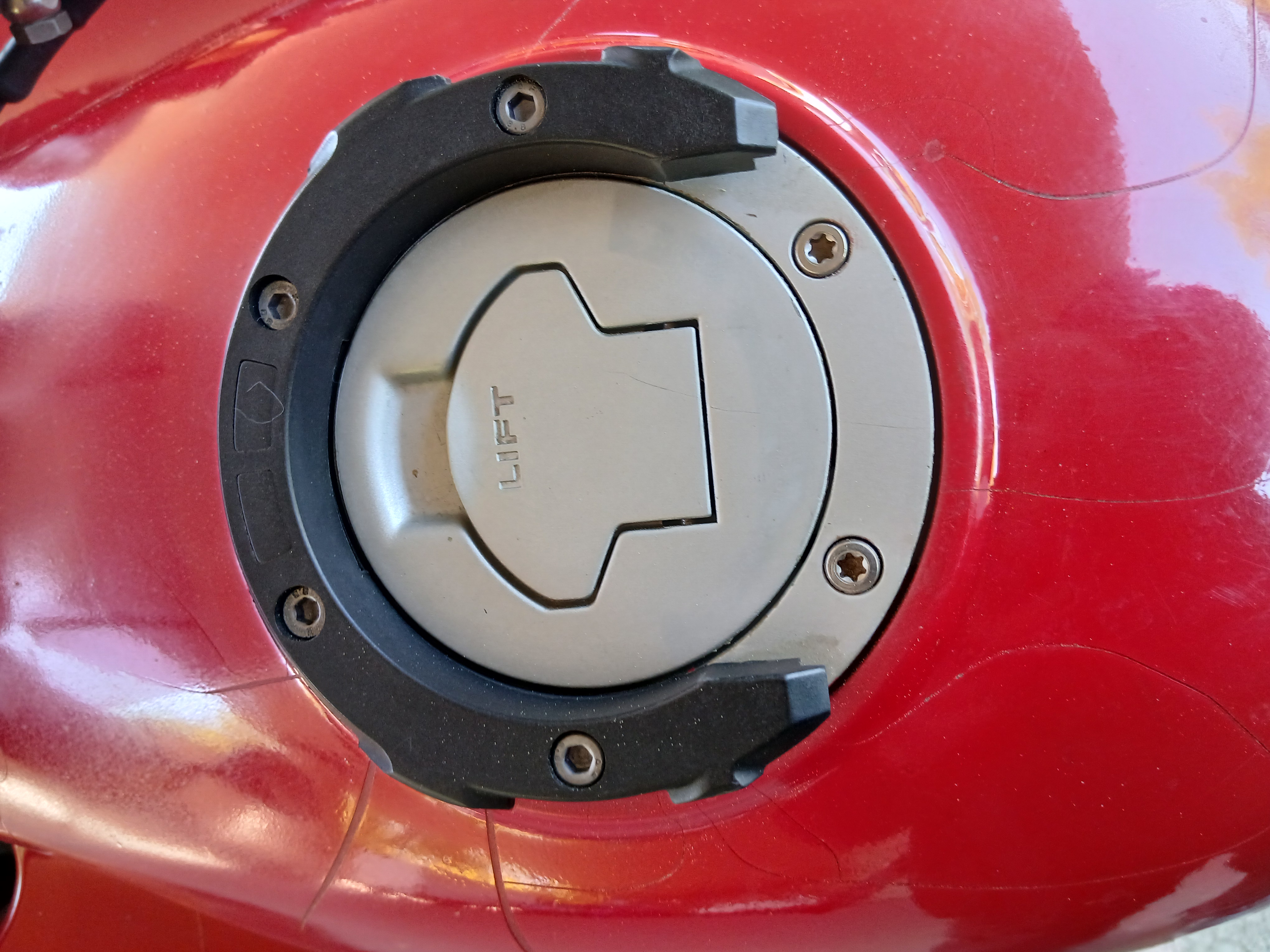

Servus,
ich habe aktuell diese Halterung am Tank montiert (s. Anhang Bild) und möchte es gegen ein aktuelles Givi *TANKLOCK* Tankring austauschen. Der Mitarbeiter von Luis sagte mir, dass es für mein Motorrad nichts passendes dafür gibt . Ist das richtig so ? Welche Alternative gibt es ?

Recherchieren, ob es den Givi Ring früher für die R1100RS gab und dann den Gebrauchtmarkt abklappern, mehr wird dir nicht bleiben.

Zu deinem Problem:
Die Frage ist da eher um welchen Tankrucksack von Givi handelt es sich? Givi bietet für die alten R1100/1150RS keine Tankrucksäcke mehr an. Damit werden natürlich auch keine Ringe mehr gelistet.
Den Tankverschluss (6 Schrauben) hat BMW aber bei allen möglich Modellen verbaut. Im Zweifel zur nächsten Polo/Louis Filiale fahren und dranhalten

Servus Jörg,
sorry, dass mit dem Vorstellen hab ich glatt verschlafen. Wird natürlich nachgeholt.
Ich hatte da an den Xs319 Tanklock gedacht. Den Tank mit den 6 Schrauben habe ich. Der Luis Mitarbeiter hatte ja in seinem PC nachgeschaut und sagte gleich, dass der nicht passt.
Aber du hast recht, ich nimm den mal mit und halte den Ring mal auf meinem Tankdeckel drauf. Vom Bild her schaut es ja aus, als ob der passen würde.

Re: Befestigung für Tankrucksack R1100RS
Das mit dem Tankrucksack Givi hat sich erledigt. Vorgestern hat einer einen Tankrucksack von Motech bei Kleinanzeigen inseriert, der genau auf meine Halterung passt.

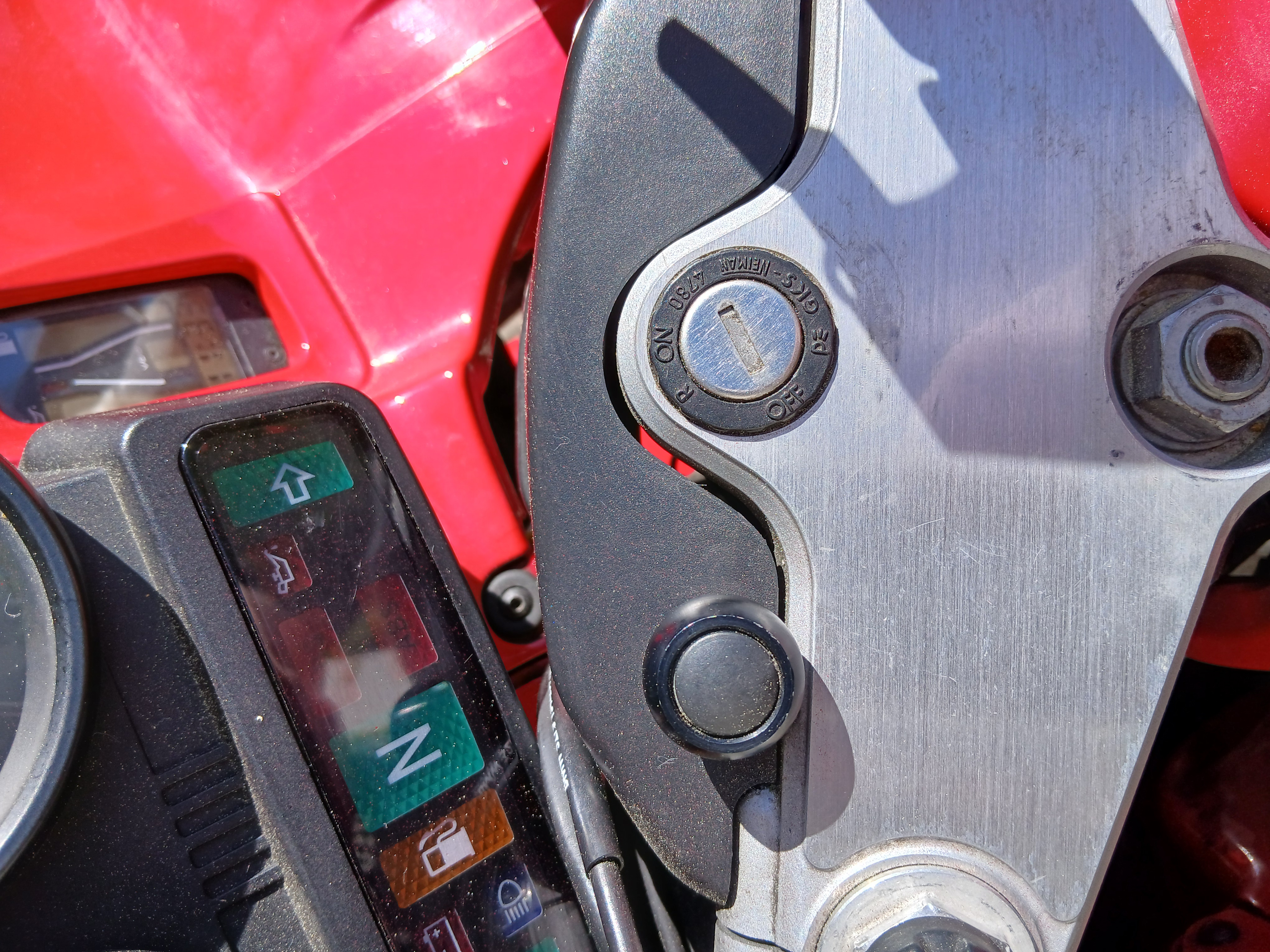

Jetzt bin ich auf der Suche nach einer Handyhalterung. Bei mir ist an der Gabelbrücke so eine schwarze Verkleidung montiert, auf dem ein runder Knopf ist. Wofür ist das ? Etwa nein Navi/Handyhalter ?
Doch genau, so etwas könnte es sein.
Die Basis für eine Navihalterung wie dem RAM-Mount System, evtl in einer nicht ganz taufrischen Variante, vielleicht auch nicht original RAM-Mount. Das kann man anhand des Fotos nicht genau beurteilen.
Danke für die Info.
Ich hab die Abdeckung mal nach oben gedrückt und eine BMW Nr. gefunden. Im ganzen, ohne die Kugel, nennt man das ABDECKUNG VERKLEIDUNG 2313241.
Die Kugel wurde wohl nachträglich eingebaut, ist aber oben etwas flach. Hat einen Durchmesser von 25 mm.
Mal schauen, was ich passendes finde bei Luis.
