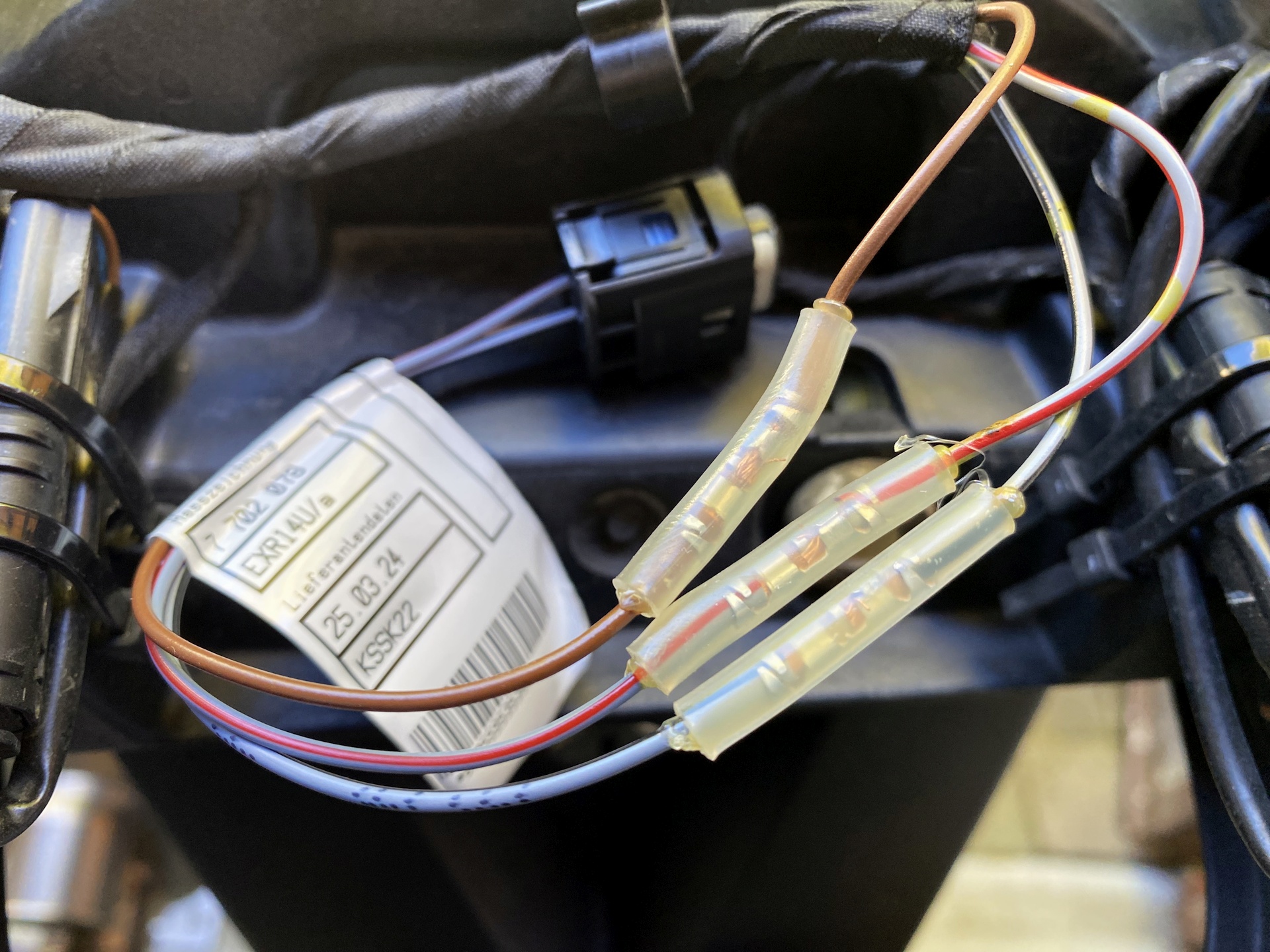

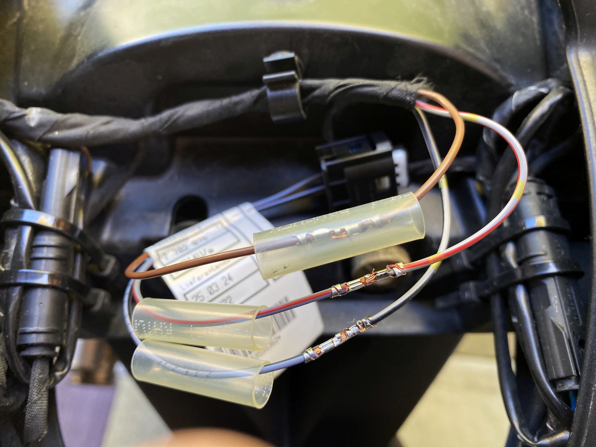

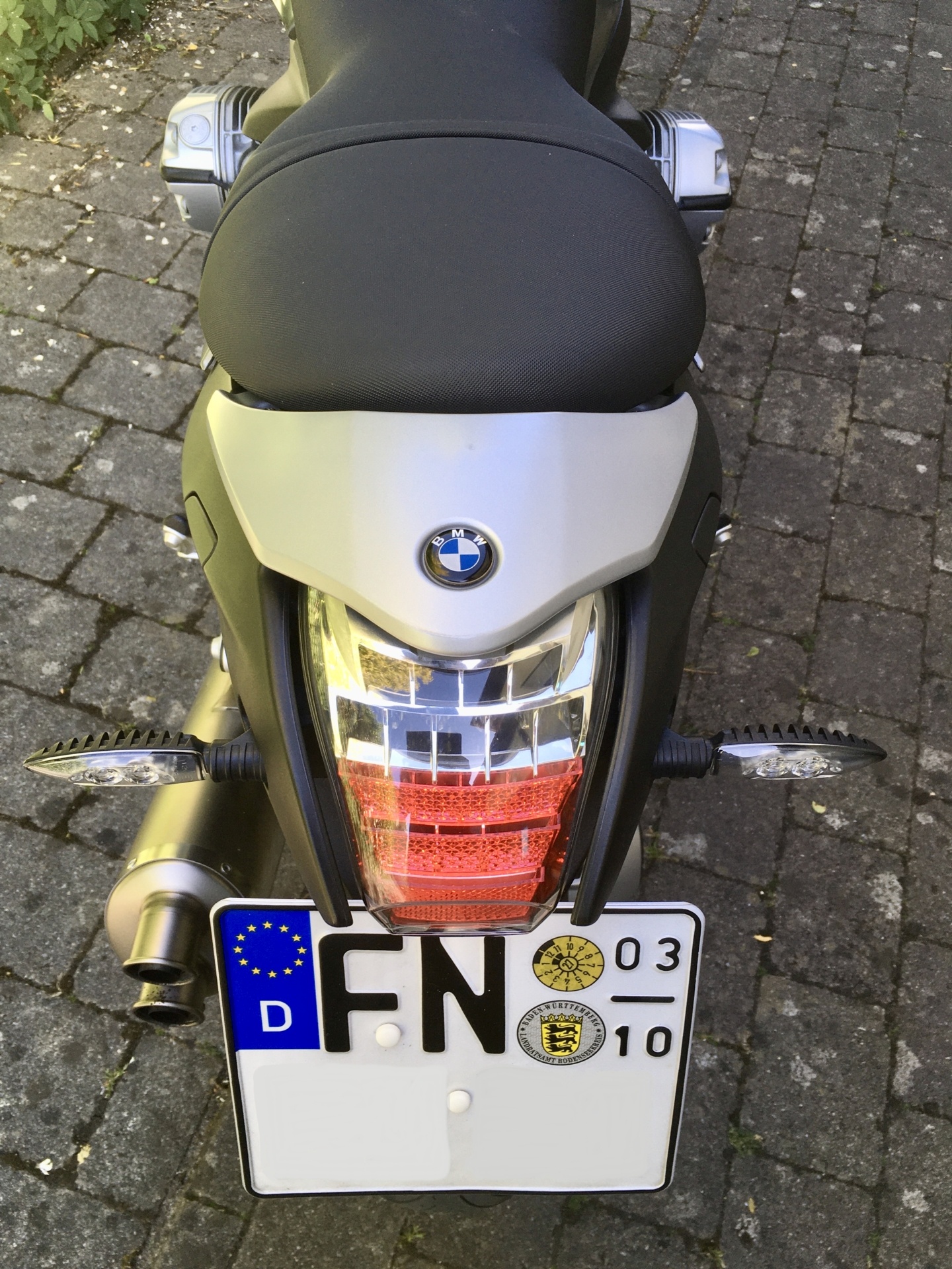

Hallo. Habe zum Thema "R1200R mit BMW LED-Rückleuchte ausstatten" nichts in der Suche finden können, drum poste ich es mal hier.

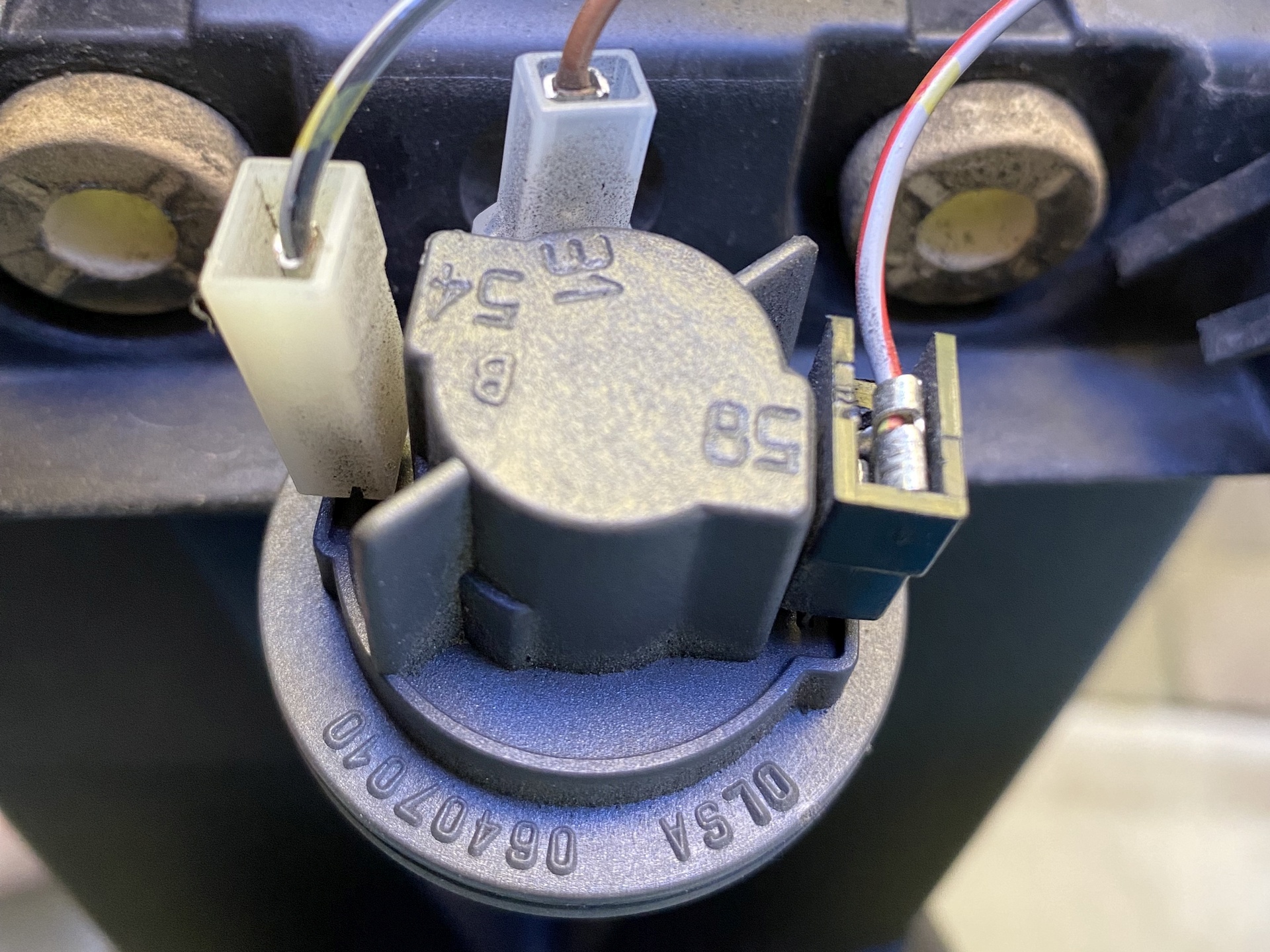

Das original BMW LED-Rücklicht hat die Teile-Nr. 63 21 8 526 957, man braucht auch noch das kleine Adapterkabel Nr. 61 12 7 702 078. Die Leuchte kommt wie die Glühlampenleuchte mit eingebautem Reflektor (Katzenauge), darüber im roten Bereich die Rücklicht-LEDs, und darüber im klaren Bereich zwei Reihen Brems-LEDs. Gemäß original BMW Einbauanleitung geht man vor wie folgt:
1) zur serienmäßigen Glühbirnenfassung gehen drei Kabel. Diese werden abgezwickt...

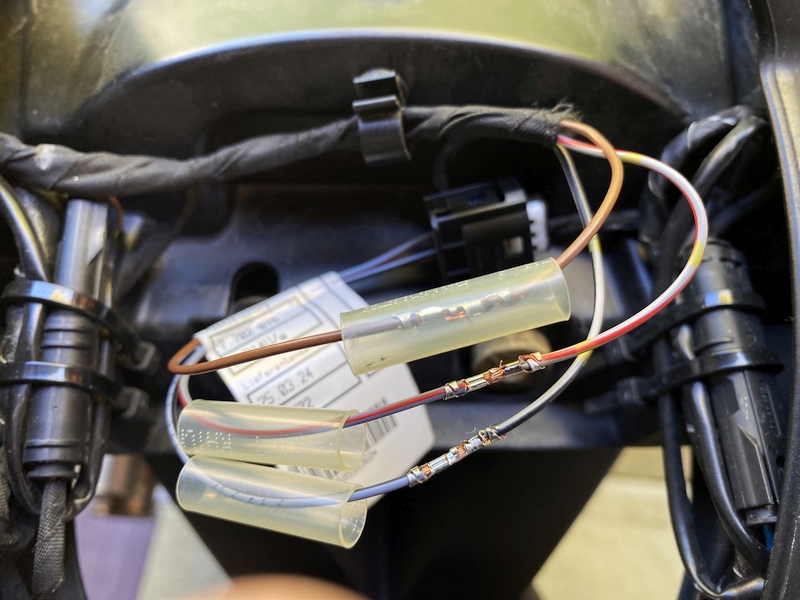

2) ...und in das neue original BWM Adapterkabel eingecrimpt...
3) ...danach in die mitgelieferten Schrumpfschläuche eingeschrumpft, die mit innenliegendem Kleber die Crimps luft- und wasserdicht versiegeln.

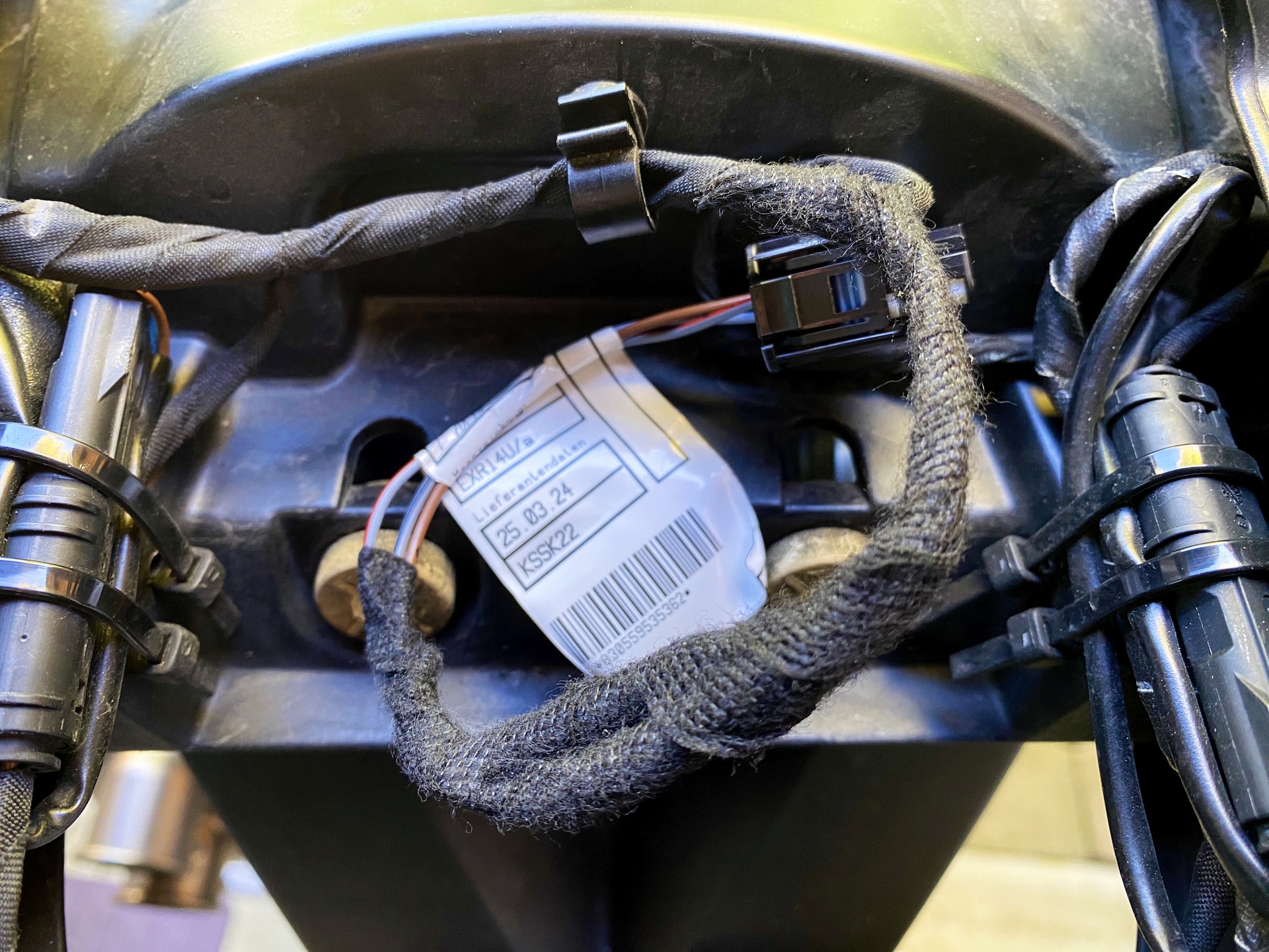

4) Schließlich den neuen Kabelbaum noch mit etwas Gewebeband ummanteln und die LED-Leuchte kann eingebaut werden.

Hier nochmal die Fotos in direkt sichtbarer Form (konnte leider meinen Beitrag #1 nicht mehr editieren):
