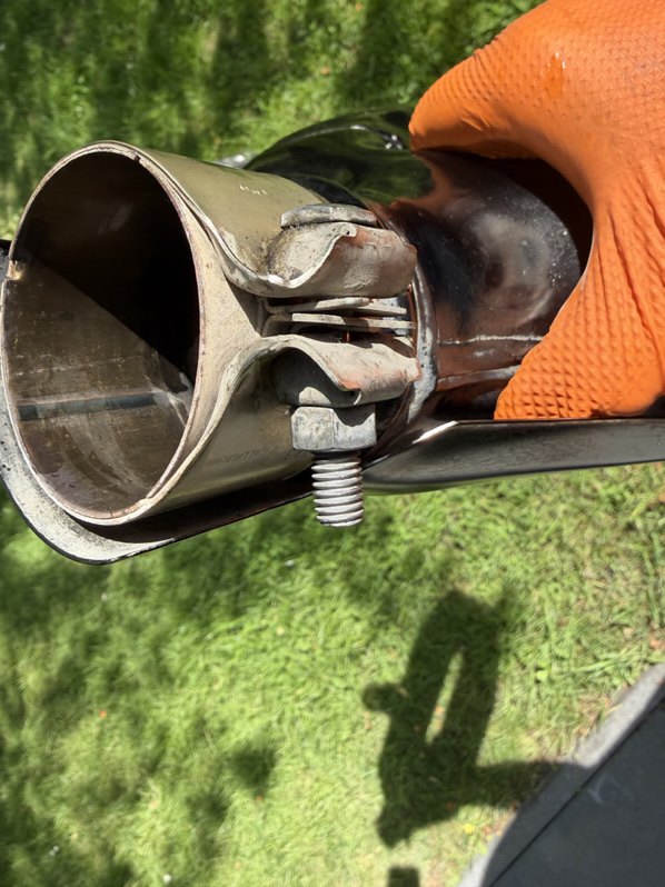

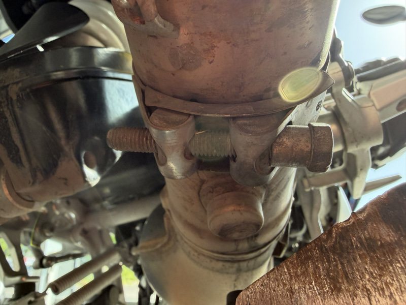

So, Reifen gewechselt.
Habe dabei mal Bilder von einer R1250R-Schelle und der R1300R-Schelle gemacht: Man erkennt schon, dass die 1300er Schelle ihre Stabilität von umgekanteten Blechnasen erhält. Knallt man hirnlos die Schraube an, dann verbiegt sich sicherlich alles. Da ist die 1250er Schelle (wie auch 1200LC Schelle) schon steifer - sie wird vermutlich mehr Anzugsmoment ohne Verformung aushalten.
Aber wenn man sich an die Drehmomentvorgabe von 22Nm hält, dann sollte die Schelle etliche Reifenwechsel halten!

Ggf wäre die 12er Schelle mal eine Überlegung, wenn sie passen sollte. Eine Nase gegen das Verdrehen haben beide. Wenn der Durchmesser auch noch passt
