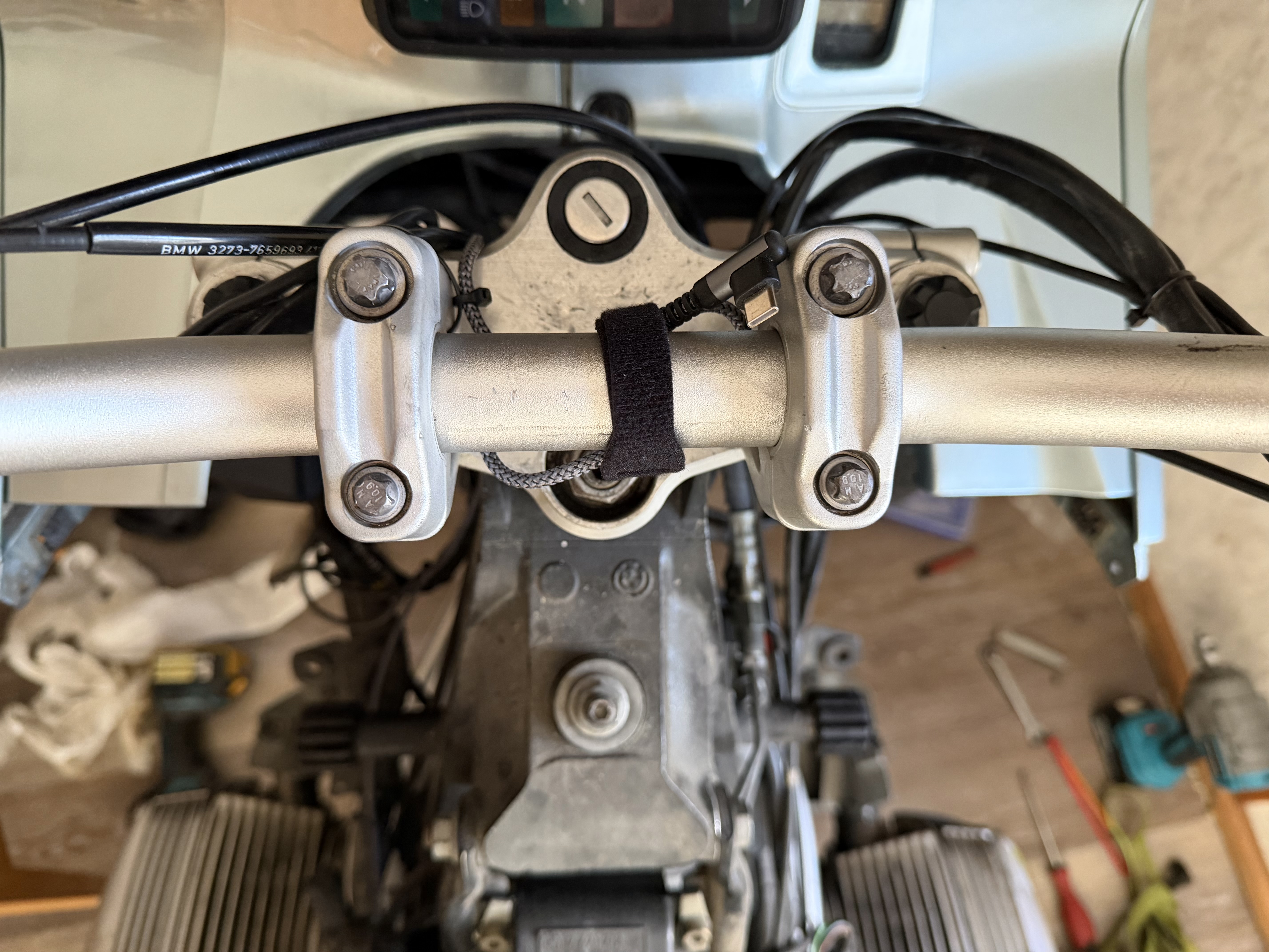

Ich habe ja eine R1100rs, die hat ja normalerweise einstellbare stummellenker. Bei meiner ist aber ein superbikelenker verbaut.
Leider ist auf der gabelbrücke, Riser und auch Lenker kein Hersteller auf dem ersten Blick zu sehen. Jedoch Google Lens meint das die original BMW sein müsste da dort Außentorx verbaut sind.
Kann mir da vielleicht jemand weiterhelfen und kennt diese gabelbrücke?

Für mich sieht die gabelbrücke gleich zu der stummellenker aus. Der riser steht auch leicht über.

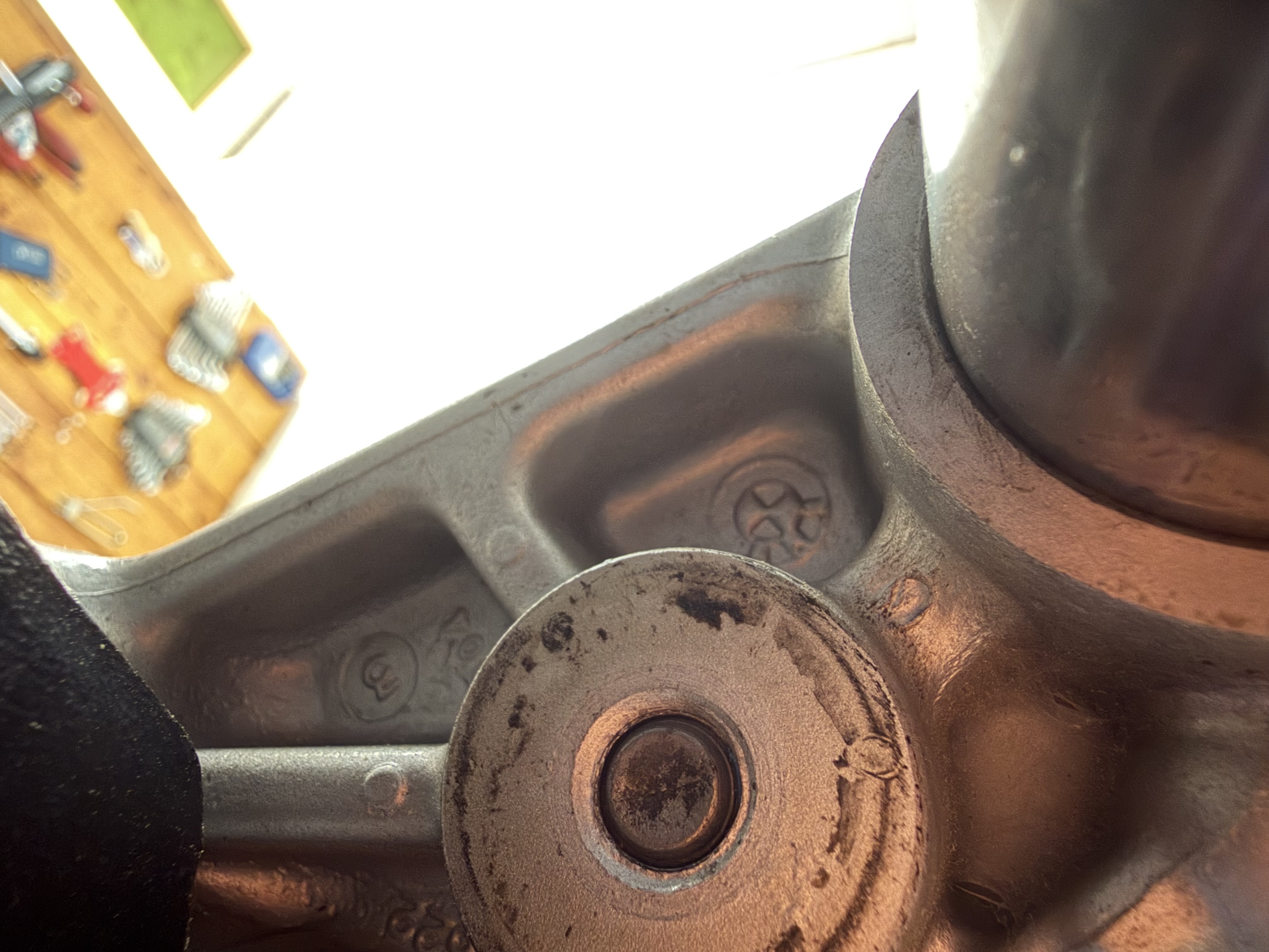

Dazu müsste man etwas mehr von der Gabelbrücke sehen und nicht nur die Klemmschellen vom Lenker. Wenn es wirklich ein original BMW-Teil ist, trägt es irgendwo auch eine Teile-Nr.
Auch ansonsten sind irgendwo, irgentwelche Teile-Nr.
Ist der Umbau denn per Gutachten abgenommen/eingetragen worden? Auch dort sollten sich Angaben finden lassen. Weil so hat BMW die R1100RS/259RS nie homologiert.

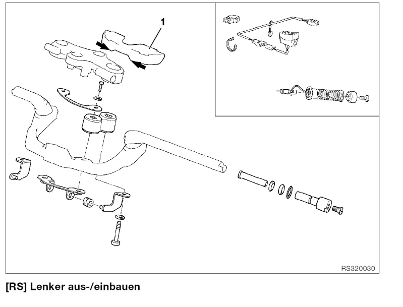

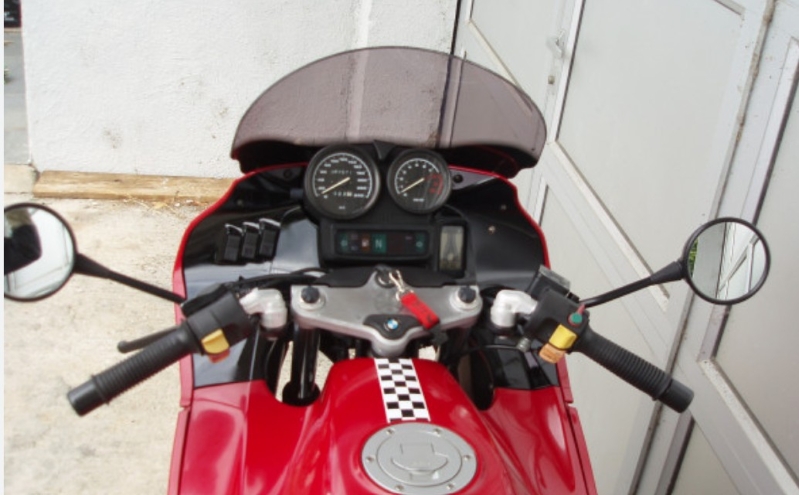

Tja, nur das der verstellbare Stummellenker unterhalb der Gabelbrücke saß/befestigt war. Die Gabelbrücke der RS war immer, egal welcher Lenker verbaut war von oben frei.

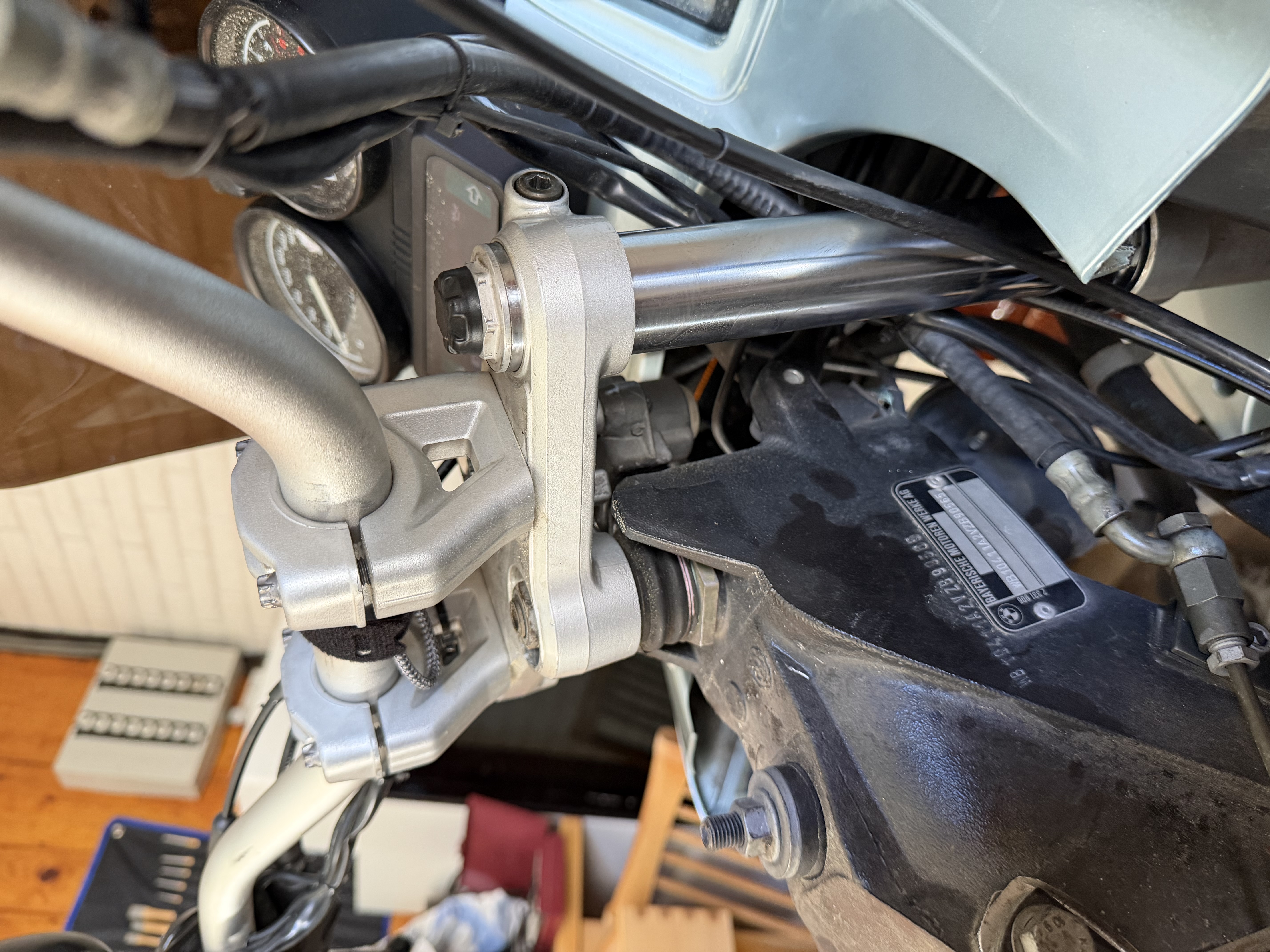

Für mich sieht das so aus als hätte man die originale Gabelbrücke mit Löchern versehen zur Befestigung der Rohrlenkerklemmblöcke.
Der Eintrag in die Fahrzeugpapiere müßte Aussagen dazu enthalten. Die oberen Gabelbrücken anderer Modelle mit serienmäßigem Rohrlenker (z.B. die R1150R) sehen vor allem bei den Lenkerböcken originaler aus. Die Riser würde ich eher an einer R1200x erwarten, wegen den Schrauben...
Spätestens im Zuge einer HU müßte dieser Umbau auffallen, falls nicht eingetragen.

Das sieht mir sehr nach Marke Eigenbau aus. Originalbrücke an-/durchgebohrt, nur das (Festigkeits-)Gutachten/Abnahme und Eintragung dazu würde ich gerne sehen. Vor allem fehlt dort die Kippentkopplung zwischen Gabelholmen und Gabelbrücke bzw. Lenkerhalter.

Genau wie ihr geschrieben habt. Ist eine durchgebohrte RS gabelbrücke. Habe jetzt alles auseinander gebaut und jetzt kommt die Gabelbrücke mit den Originalen Stummel ran. Da fragt man sich mal wieder wie das Moped gerade TÜv erhalten hat. Mir ist es jedoch zu heiß damit in den Harz zu fahren.

Die Kippentkopplung ist an der RS erkennbar am Kugelgelenk zwischen Gabelbrücke und Steuerkopf. Bei kurzem Lenker macht sich das im Gegensatz zu langen Lenkern nicht so bemerkbar.
Die gezeigten Klemmböcke sind für konifizierte Lenker von der 1200GS, welche man auch umgedreht fahren kann. Folglich müsste so ein Lenker auch hier verbaut sein?
Wed

Egal ob nun 12er GS (K25 oder K50?) samt deren Lenker, die Bastelei führt so ohne Einzelabnahme+Eintragung zum Verlust der ABE. Alleine schon das An-/Durchbohren der Gabelbrücke dürfte, ohne Gutachten schon zu einem Problem führen, wenn der Prüfer es genau nimmt.
Die fehlenden Nachweise, Gutachten übersteigen wahscheinlich schon den Fahrzeugwert.
