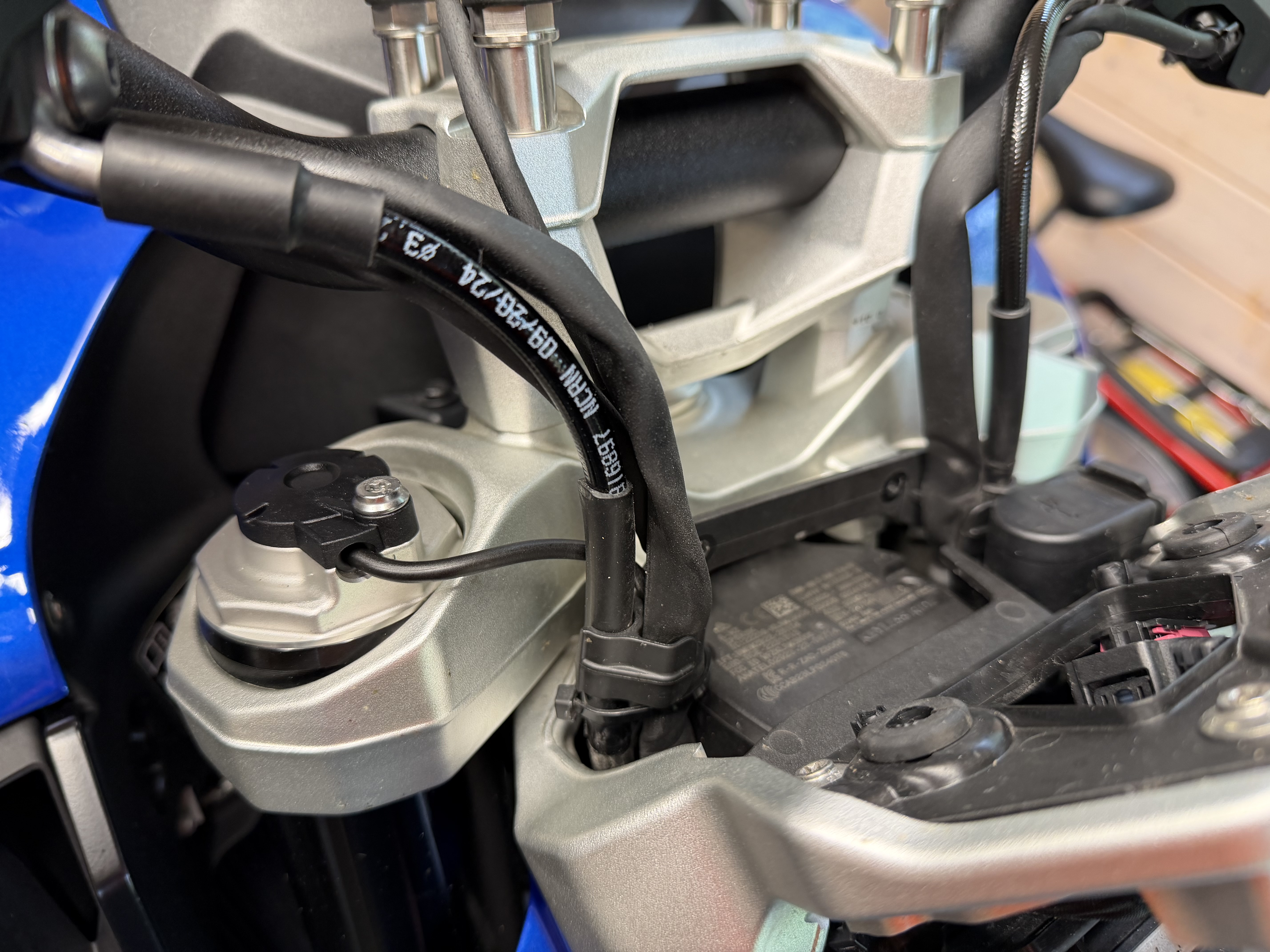

Eines habe ich vergessen zu erwähnen: Die elt. Leitung für das BMW-Navi konnte ich nicht weiter raus ziehen; dieses Kabel wird knapp. Ich konnte es umgehen, indem ich in die originalen Halter "umgebohrt" habe. Der Halter besteht ja aus zwei Winkelstücken links/rechts, an deren unteres Ende (also in Richtung Fahrer hin) eine Bohrung für die Aufnahme des Navi sitzt. Es wäre möglich, die Winkelstücke umzudrehen, so dass die Bohrung für die Aufnahme dann in Richtung Display sitzt, aber dann verdeckt das Navi so gerade eben die untersten Infos des Displays und zudem sitzt das Navi dann auch außermittig (1-2cm nach rechts versetzt). Also habe ich neue Bohrungen in die Winkelstücke eingebracht - die Aufnahme sitzt nun ein wenig weiter vorne, das Kabel reicht so gerade eben und das Navi an sich ist immer noch zentriert.
Ein Bild von dem Kunststoff-Halterung der Hydraulik- und elektrischen Leitungen habe ich noch. Auf dem Bild links habe ich den bereits abgezwackten Kabelbinder nochmal angelegt, damit es klarer verständlich ist.
