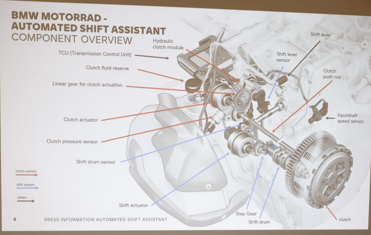

Stefan, ich habe keine Erfahrung mit dem Getriebe der RS. Ich fahre aber im PKW seit 2001 DK Getriebe. Es ist das gleiche Prinzip. Mit der Kupplung oder der Betätigung gab es nie Probleme. Ich schalte nie auf N an der Ampel oder sonst wo. Was sicherlich nicht gut ist, das Moped am Berg oder sonst wo am Gas halten. Da ist Kupplung im Schleifgang
- stefan_ntr
- Beiträge: 605
Re: Erste Erfahrungen mit der R1300RS
Hallo Wolfgang,
das ist kein Doppelkupplungsgetriebe. Vereinfacht ausgedrückt ist es ein ganz normales 6 Gang Getriebe mit einer Kupplung. Nur ist meine linke Hand und mein linker Fuß durch zwei Stellmotoren ersetzt. Es gibt deswegen auch eine Kupplungsdruckstange und so etwas wie einen Kupplungsnehmerzylinder. Und ich nehme an, dass wenn ich im ersten Gang stehe der Nehmerzylinder über die Stange die Kupplung trennt. Das wäre beim Auto so wie wenn man an der Ampel immer mit getretener Kupplung steht, was die Lebensdauer des Ausrücklagers auch nicht gerade positiv beeinflusst.
Bei "N" wäre dagegen kein Zahnrad im Getriebe im Eingriff und deswegen kein Druck auf der Stange und dem Nehmerzylinder.
VG Stefan
