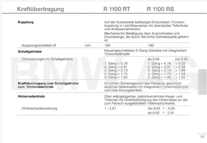

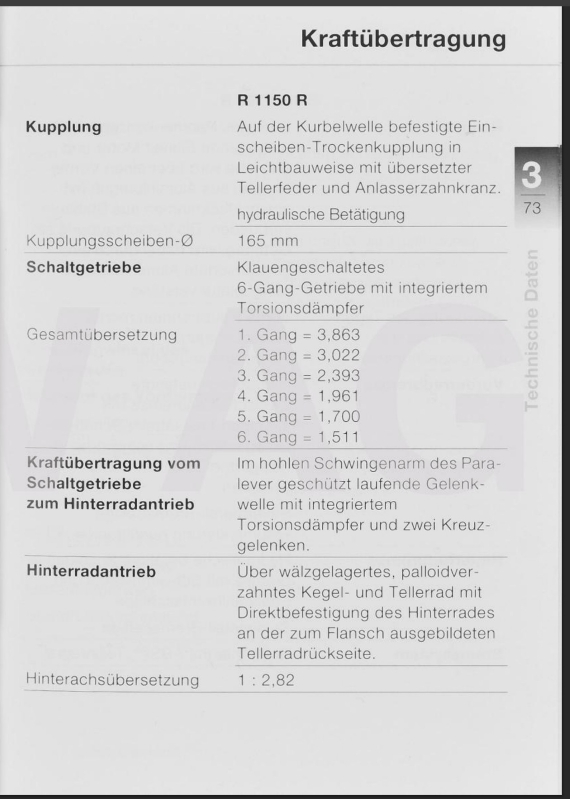

Wer dies vergleichen möchte, kann er übrigens mit den Grafiken im Anhang gern tun, sollte bedenken, dass die 1100 noch ein 5-Gang Getriebe hatten und ab der 1150er ein 6-Gang verbaut wurde.Boxerteam hat geschrieben: 23. Juni 2026, 11:29 m.W. ist die Rockster gegenüber der R1100RS deutlich kürzer übersetzt, das höhere Drehzahlniveau bedingt höhere Verbrauchswerte.
Also ein 1/1 nicht so einfach möglich ist. Hinzu kommt, dass ab 09/93 bei der RS die Übersetzung geändert wurde, also welche nun

Die R1150R gab es wohl wahlweise, aber Standardmäßig mit langen 6. Gang.
Gruß Sven
